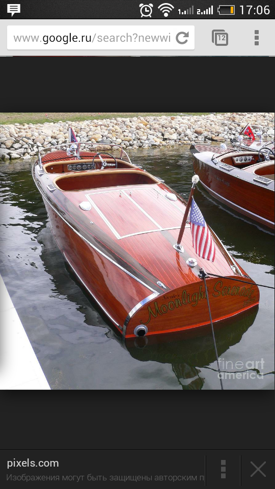

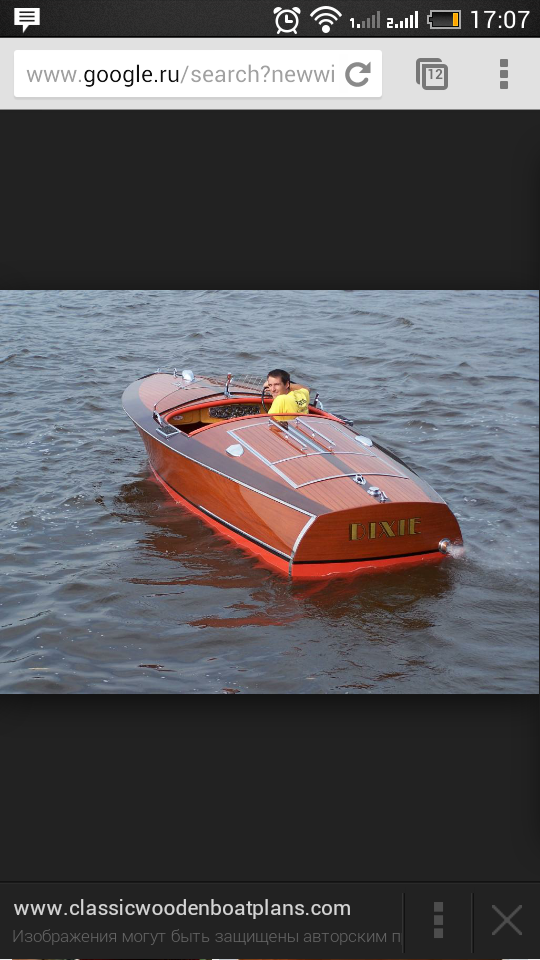

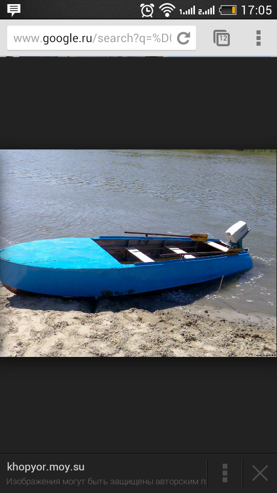

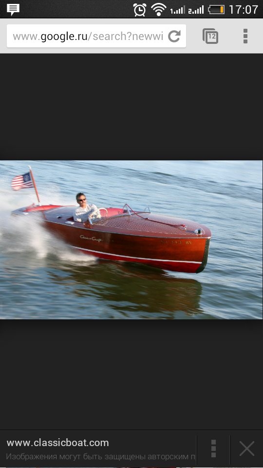

Ваше мнение- планирую создать прогулочную лодку для хождения по Братскому водохранилищу, цель проэкта- внешний вид и более и менее безопасность, лодка- Казанка, мотор-Тохатсу-18, управление-дистанционное, планирую сделать аналог Chris Craft, что думаете?
Добро пожаловать на форум!
Макс какой Chris Craft ? У Казы ширина кокпита в самом широком месте = 1,05м. где там вдвоем сидеть то?... да и если двое на банке впереди, то она на волну всходИть отказывается, проткнуть норовит. ИМХО затея не из удачных , для этой цели Обь-1 в самый раз будет :good:

Единственные формы более похожие это у казанки либо др.вариант амур, цена второго космос(для меня) вот и хотелось бы сваять что-то на подобие. Казанка еще не как такова не приобретена, ищу подходящие варианты для реализации проекта, вот то что она тяжело выходит с двумя чел- это конечно плохо(((

Погугли фотки Обь-1 и мысленно убери с неё були - имхо будет почти то что ты задУмал :yes: , но как по мне опасно всё это :(

А я думаю,что получится просто крашеная казанка с тохой18 ! И мкм мкмом останется. И ничего не будет напоминать изображенное на фото! :pardon:

Была у меня Обь с такой Тохой. И "рядом" не получится так сделать, она другая. На видео лодка и длиннее и гораздо шире, пропорции другие. Если , то делать с "О", благо ни чего не возможного нет ,а так из карыта сделать антика - утопия.
Сам лелею мечту типа такой заваять, там практически всё из массива. Корпус и обшивка вся наборная..... :crazy: В Ютубе полно фильмов о создании антиков.

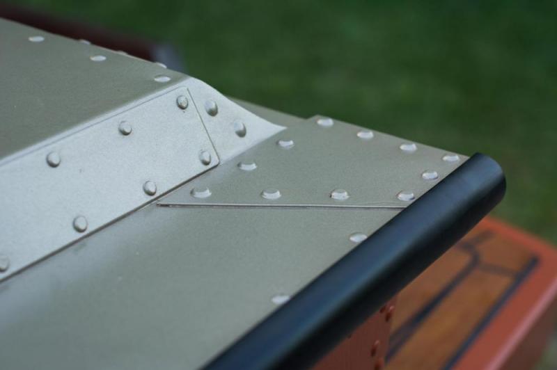

Совершенно верно Алексей. Просто чисто технический вопрос, как закрепить шпон на алюмишке? Нереально надёжно это сделать

Никого не слушайте. Казанка спокойно на глис вытащит 4 чела по 90 кг. Даже если трое на переднюю лавку сядут. Другое дело, что там даже двоим не очень места ...Под 18 тохой. И комплект этот вполне безопасный. Единственная угроза безопасности- волна.
