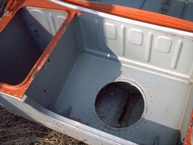

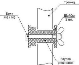

reg14 сказал(а):
Вопрос Где взять, купить, смастерить сливную пробку? у хозяина спрашивал но он сказал сто ее изначально не было
В отличие от П-2, на П-2м в пробочном отверстии нет резьбы и там стоит резиновая втулка с болтом. Если пробок, а их две штуки (на транце и переборке моторного отсека) нет в ЗиП к лодке, то вскройте лючок рецесса, возможно они привязаны там. Если нет, то сделайте пробки сами. Крепёж желательно из нержавейки.

reg14 сказал(а):
....Вопрос Где взять, купить, смастерить сливную пробку?
Ввиду того, что сливная пробка частенько бывает в воде со всех сторон, то лучше ее изготовить с резьбой из фторопласта или капролона. Деталь, в которую она будет вкручиваться, сделать из алюминиевого сплава АМг (сварной вариант) и приклепать к транцу заклепками из дюраля или АМг. Конечно, если есть такая возможность. Нежелательно городить на алюминиевый корпус стальные детали. Заранее провоцируя алюминиевый корпус лодки на электрохимическую и контактную коррозию. И вообще от имеющихся стальных деталей на алюминиевой лодке надо избавляться, а не добавлять их.
