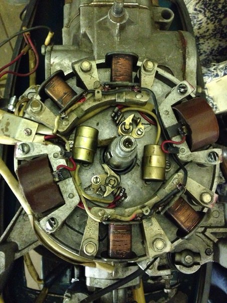

Теперь есть повод купить зажигание..от то что я имею:
А вот то что хочу поставить:
Разумно? :)

Эх позвонил мужику, сказал не подойдет его зажигание для моего экземпляра..

Да, не подойдёт, тебе надо маховик с одним магнитом искать. Или выносной датчик мудрить.

Наверно не с одним а с одной парой? :(
Да, с маховиком беда.. Врят ли его можно найти для такого редкого мотора. Есть ли вариант оживить существующий комплект? :(
На моторе кстати ни венца ни стартера - нет. Может там и маховик с одним магнитом... как узнать? - по окружности гвоздем провести, на предмет где магнитит?

Вариант есть подключи ТЛМ через первичную обмотку, сделай Батарейное зажигание на кулачках, можно ещё с датчиком хола помудрить.

Можно сделать ЭСЗ даже если 6 магнитов на маховике, т.е. по схеме с управляющеё катушкой, накопительную катушку оставить под маховиком (ей пофигу сколько там магнитов), а управляющую вынести снаружи маховика в виде скутеровского датчика или самому сделать датчик из катуши обычного автореле, подмагнитив её обычным магнитом. Кстати таким способом можно даже добиться автоопережения, подобрав нужную длинну стальной планки на которую будет реагировать датчик.
З.Ы. Контактное зажигание, хоть оно батарейное, хоть какое то иное всё равно остаётся контактным и вся его основная болячка заключается именно в самих КОНТАКТАХ, зазор в которых выставить ТОЧНО не представляется воможным из-за люфта в основании, который на взрослой москве с рождения присутствует и все методы его устранения лиш временная мера.
