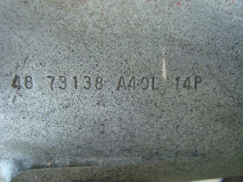

У меня на моём Мерке 50 стоит винт 48 73138 А40L 14R (родной Мерковский, как видишь по классификации) и ты себе такой хочешь? Я очень недоволен этим винтом!!! Мой Прогрес-4 весит 167кг + акум 8кг +якря 14кг + бензин 25кг + "Я" 55кг + "юнги мои +80кг Итого: 350кг перекрут и ещё раз перекрут!!! Смотрел на сайте "янки" а наши с тобой моторы, чистокровные "пиндосы" так винт этот для лодок длиной свыше 5м и весом от 1000фунтов! Я ищу теперь винт 11х15, хотя сам понимаю что нужен 11х16, но цены у нас на них 180$ а напрокат дают только в столице а на перефирии только посмотреть!!! :(

Вот винт
Спасибо за инфу :yes: Буду брать 11х15, а там , если что поменяю на 16 :yes: еще раз спс!!!!!!!!!!!!!!!! Надо нам с тобой тему, по нашим "дедулям" замутить :good:

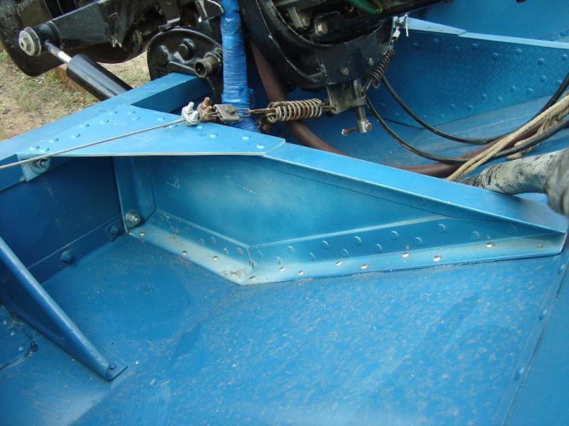

Вот такое моё усиление под Мерк, естественно рулевое будет другим, это временное решение! Под пайолами ещё 5-ть продольных реданчика на всю длину с П-образного профиля и на фотке на "спинке" где заканчивается кокпит и начинается рецесс по верху, то же профиль П-образный 20мм, он закрашен в цвет! Ну и вся моя загрузка видна на фото!

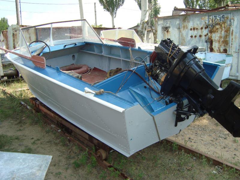

И ещё одна

Вот такое моё усиление под Мерк!
интересное решение!!!!
по моим подсчетам (все взвешивал), в конечном варианте, мой кораблик поправится на 72 кг :pardon: + я 80+любимая 47, я думаю полетит :yes:
