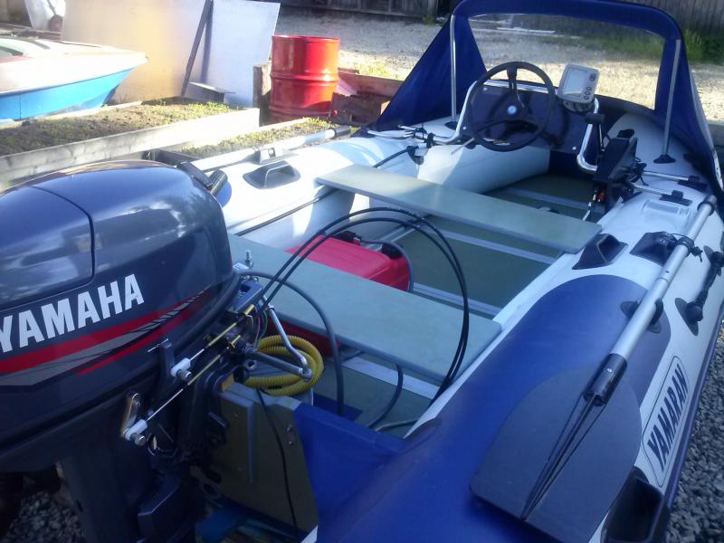

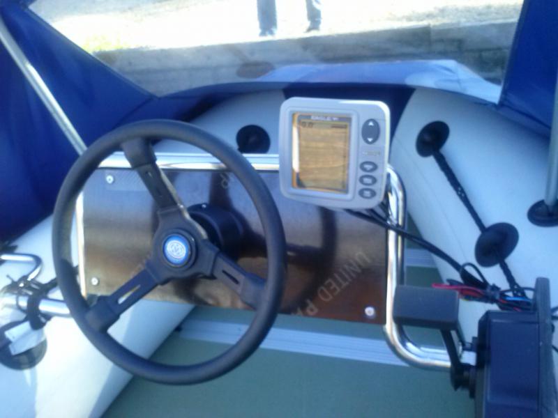

Всем добрый вечер, а может доброе утро короче не важно, всем единомышленникам привет!!!! Имея две лодки ПХВ SD-290 и Ymaran 380 решил обзавестись неплохим для наших мест плавсредством.

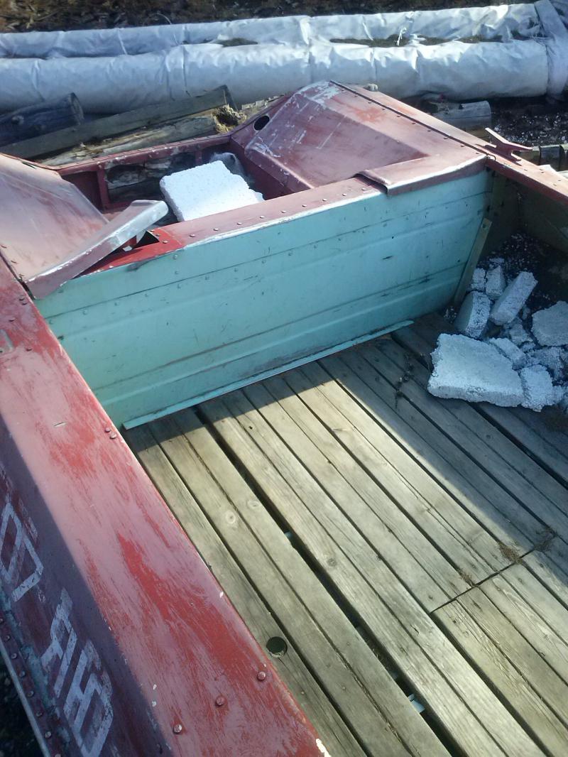

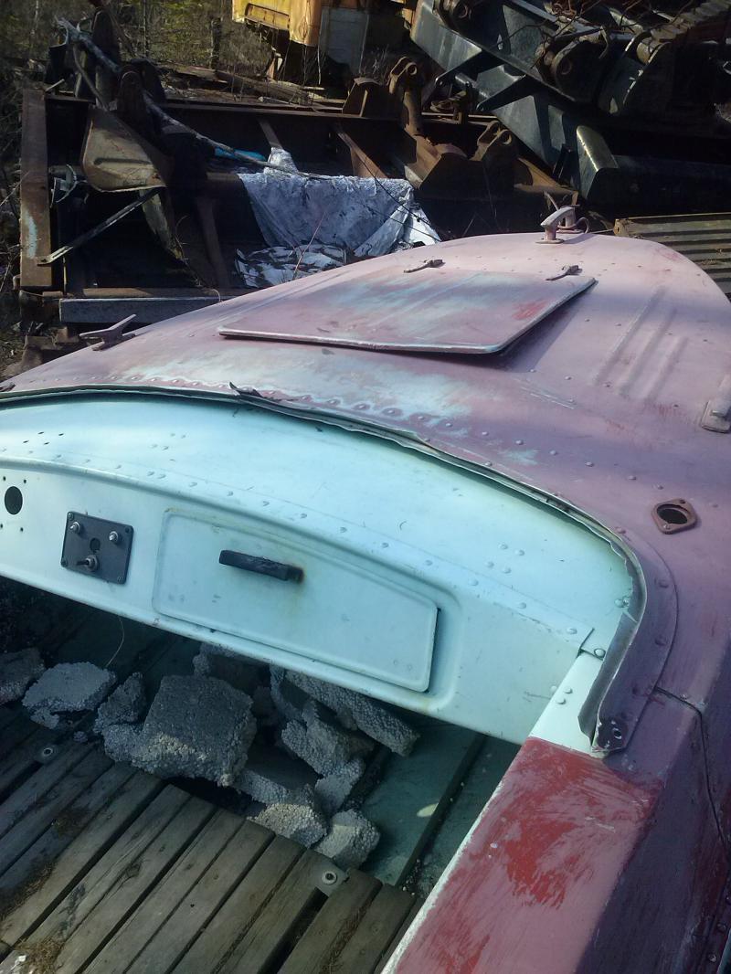

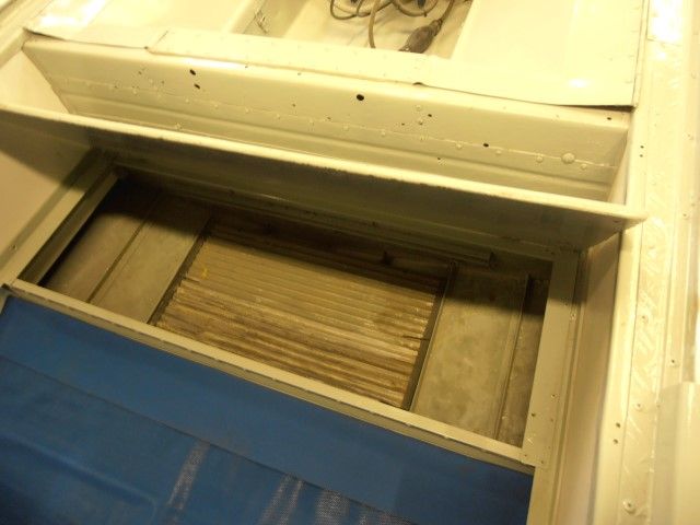

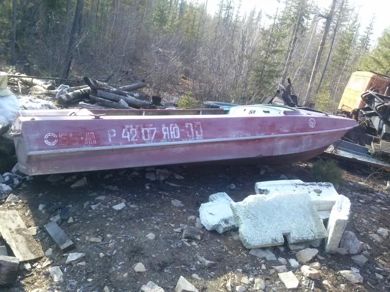

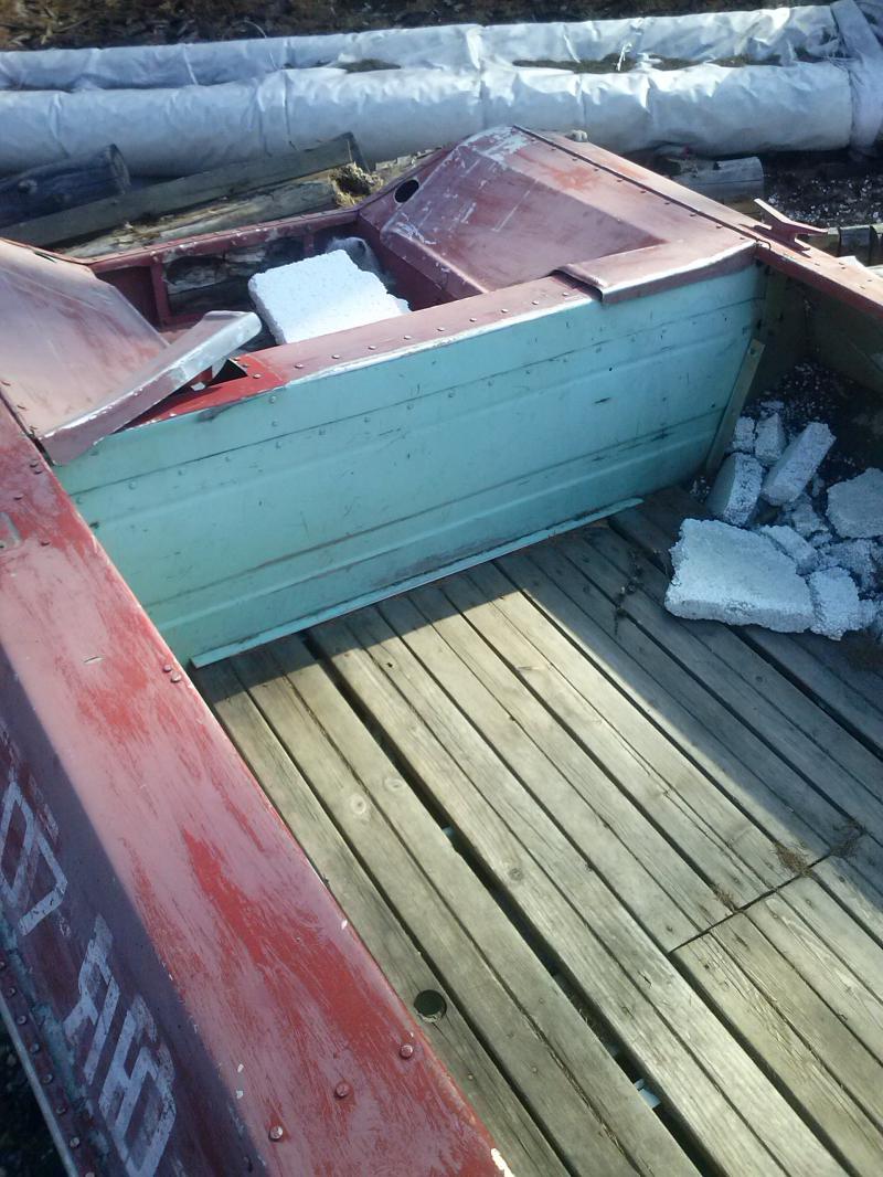

Работаем потихоньку в принципе не напрягаясь, лето на дворе решил буду делать это, значит это.

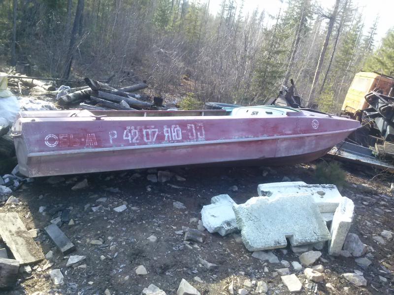

1 решил с приборки на судне мойкой вымыл все во внутри вычистил пылесосом грязь мусор и т.д. Ни когда не видел так варварски изуродованный корпус но все в наших силах.

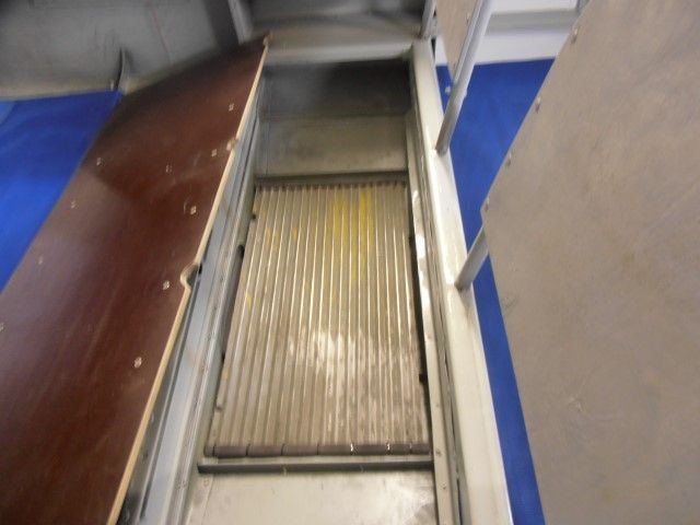

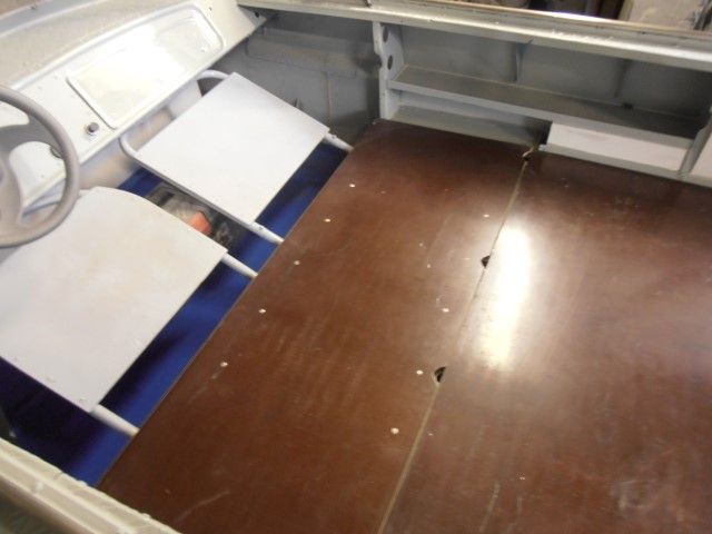

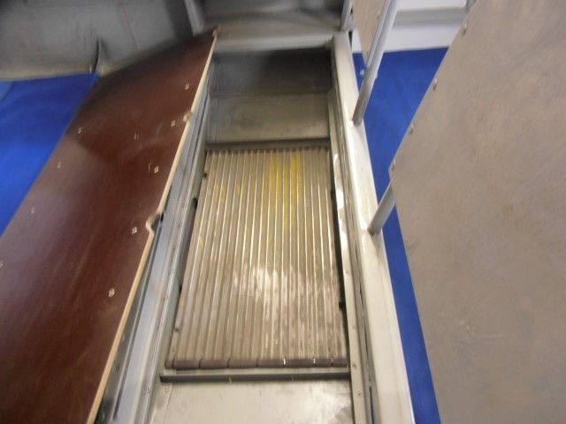

Ну и за одно сделал сразу из бакелитовой фанеры пайолы (разборные) по родным. Однако в перед под ноги добавил листик небольшой. Предыдущие фотки не айс делал вечером телефоном, хотя все они с телефона

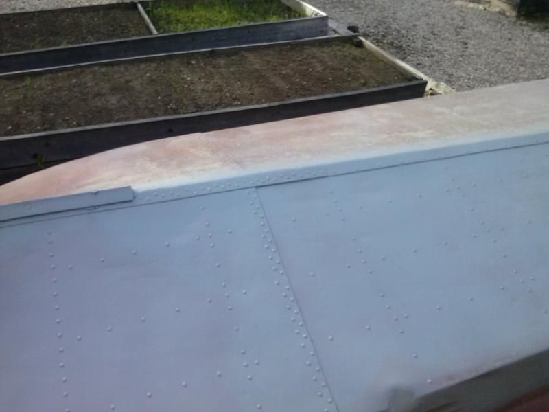

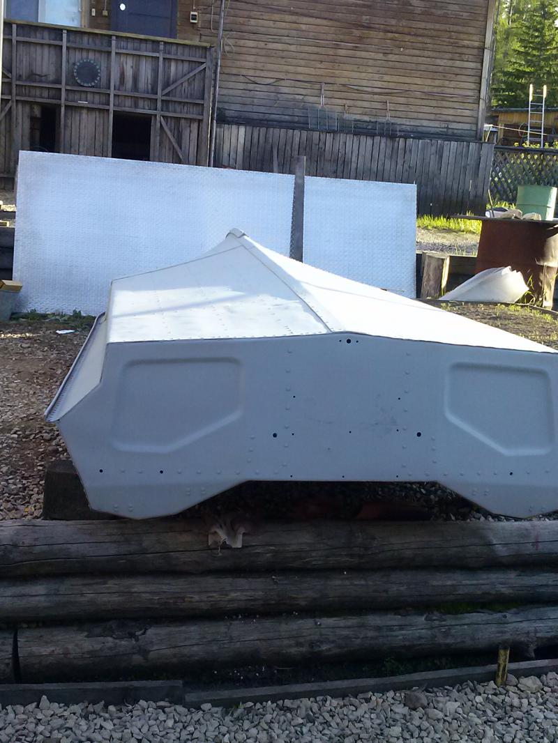

начало положено смываем борта.

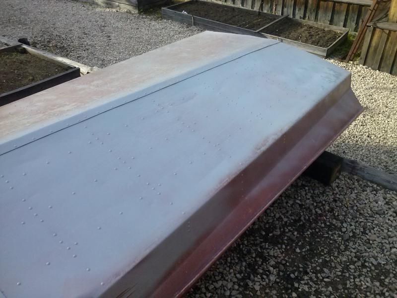

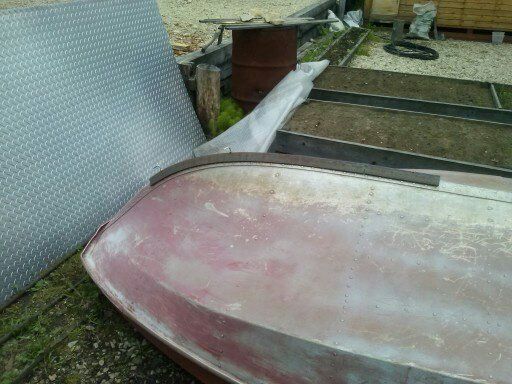

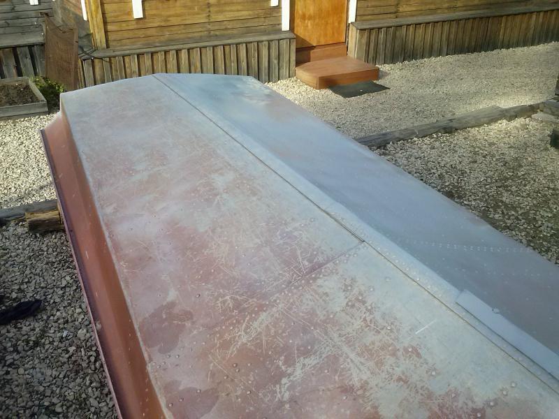

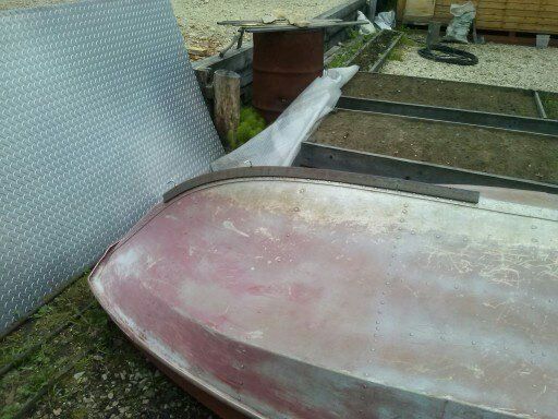

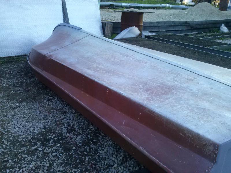

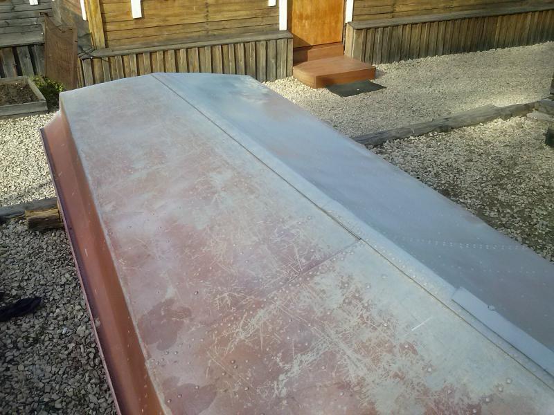

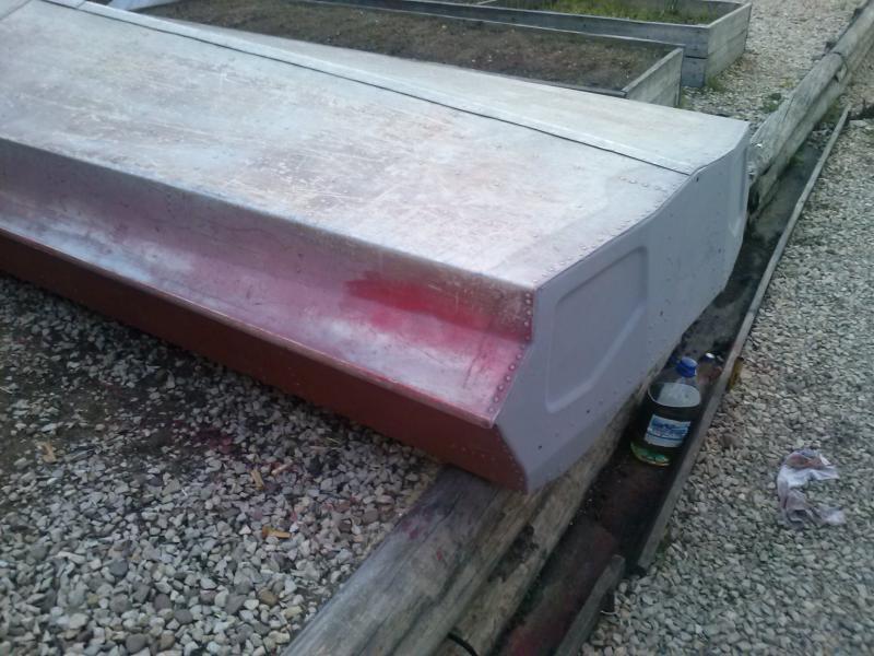

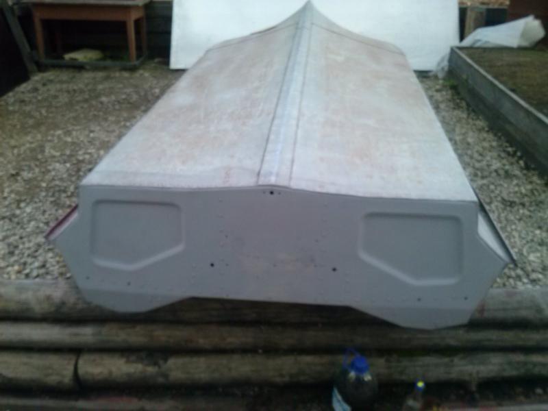

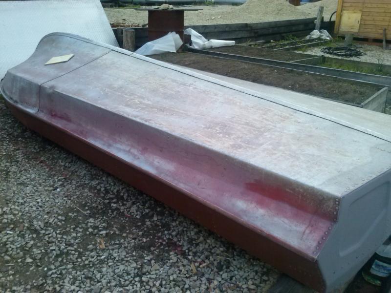

Так как реки у нас горные и лодку швартуешь на камнях, а потому, что ничего кроме больших и маленьких валунов нет песок трудно найти киль был изготовлен из уголка на 45мм.

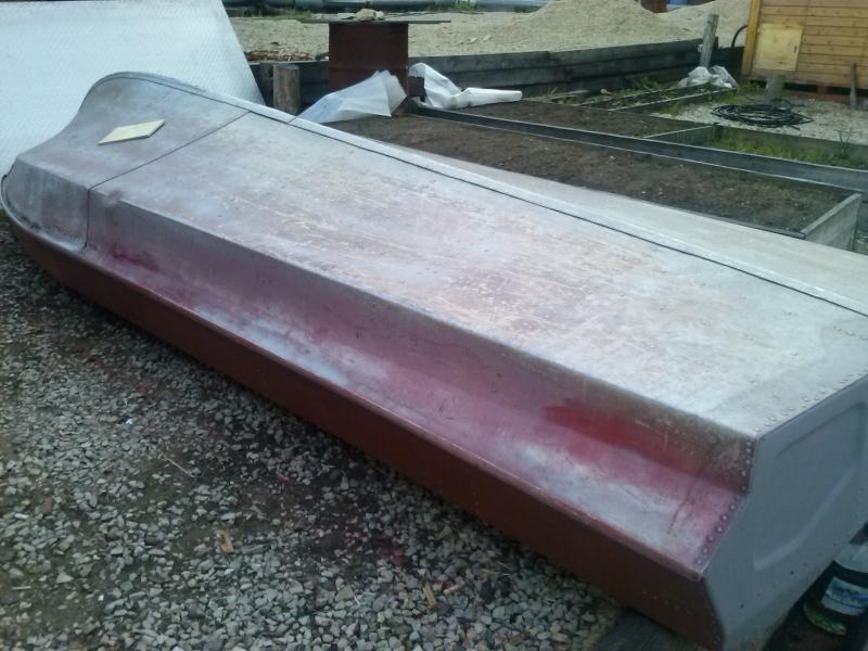

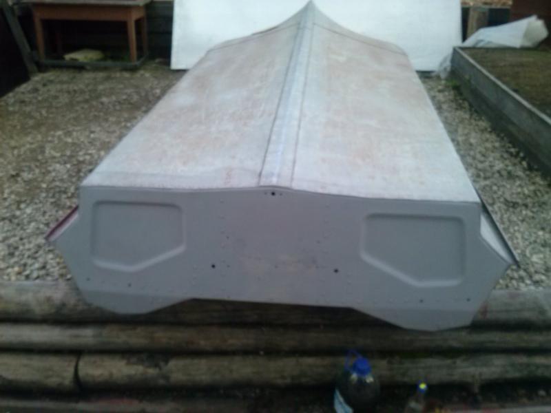

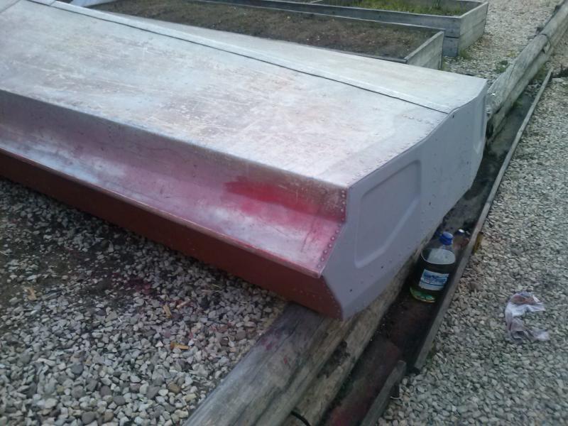

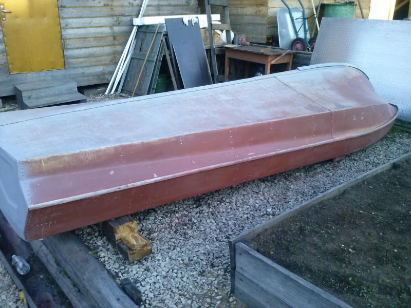

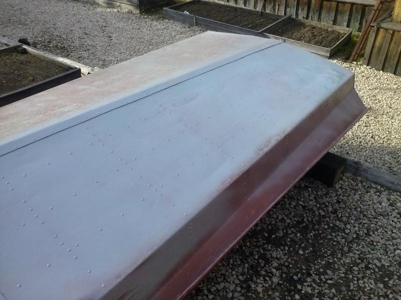

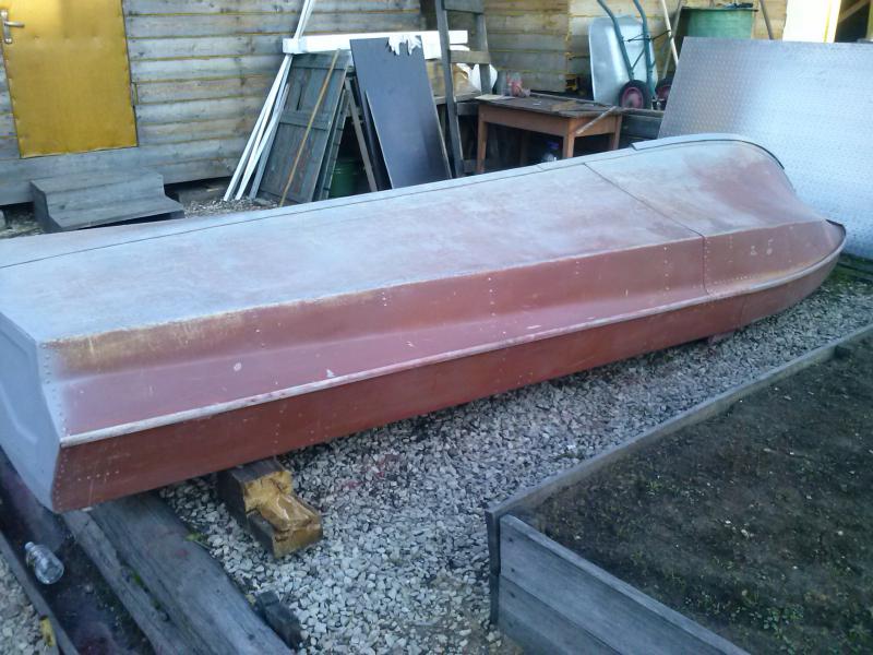

все работы были выполнены с 28 мая дня пограничника по сегодняшний день, завтра шлифую грунт и покраска синим садолюном днища.

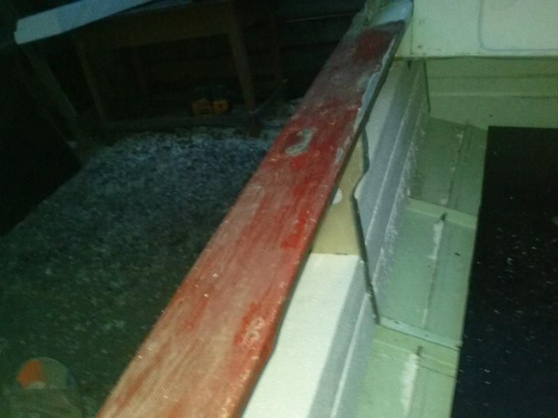

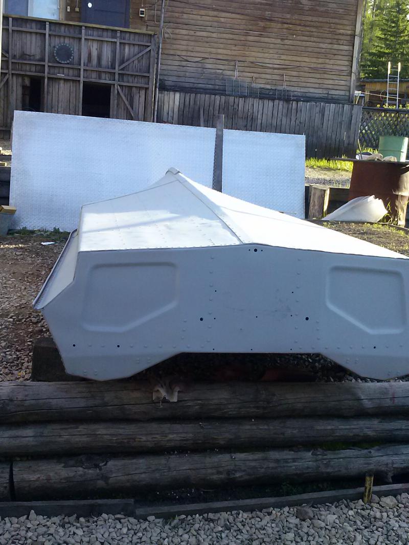

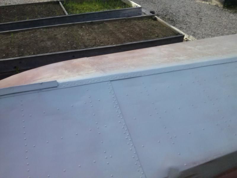

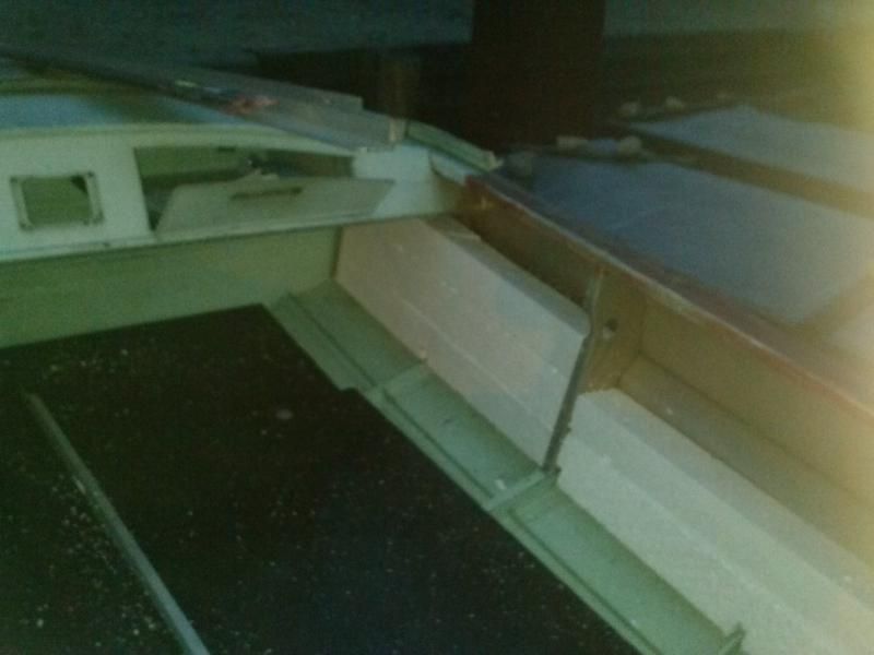

Киль установлен на 5 слоев сырой резины, каждый слой обработан бензином для лучшей клейкости . Изнутри тоже перед шайбами лежит 5 слоев сырой резины больше шайб затянуто от души. течь точно не будет предварительно пистолетом нагнетена силиконовая мастика между плоскостями родного носового киля силикон изо всех дыр. Я не шрайбикус поэтому, что то не успеваю фоткнуть. Так что принимайте в свой отряд ОБяшководов!!!
9 555
4 758

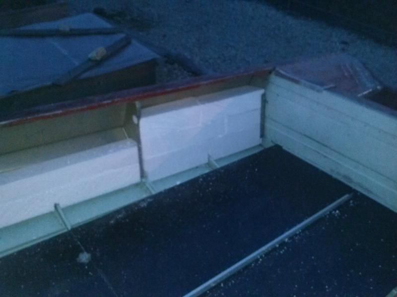

Добро пожаловать!!! Принимай критику ,раз выставил.Во первых железо для дюральки это очень вредно,даже через резину. Во вторых ,силикон имеет в составе уксусную кислоту,что тоже отрава для дюралевой лодки.Приговор; Уголок поменяй на алюминиевый,герметик нужен на полиуритановой основе,пенопласт лучше экструдированный типа пиноплекс(он совсем не впитывает воду) или этот в полиэтилен запаять.И будет тебе счастье!!!
Добрый день Докер критика принимается только по пенопласту его я переделаю быстро, я уже думал про это короче делаем блоки плавучести: ткань не промокашка или целлофан , пенопласт лак или краска почему потому, что там где я живу ну ничего этого нет. Все выписываю транспортной компанией дороговато. Киль полностью изолирован от дюраля нигде не соприкасается с металлом а герметик точно полиуретановый а не силиконовый я ошибся, болты гайки шайбы нержавейка.
С ув.Геннадий.
9 555
4 758
Извени,забыл что страна большая.Для пенопласта достаточно уложить в кульки для мусора ,большие.

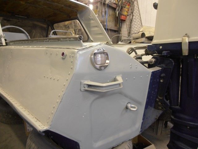

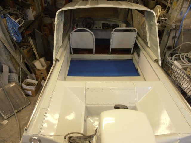

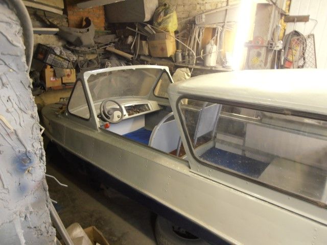

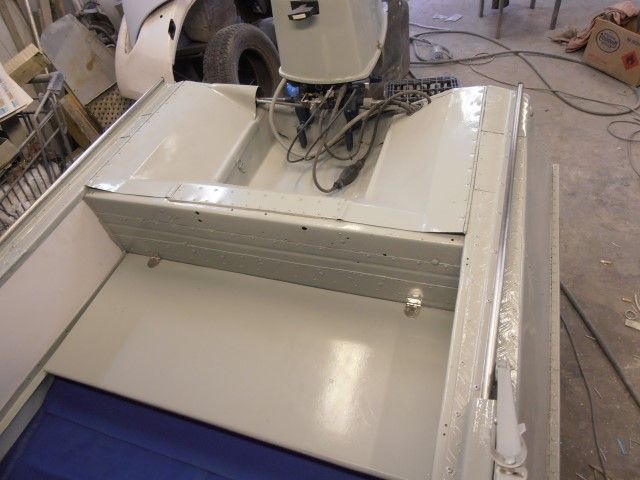

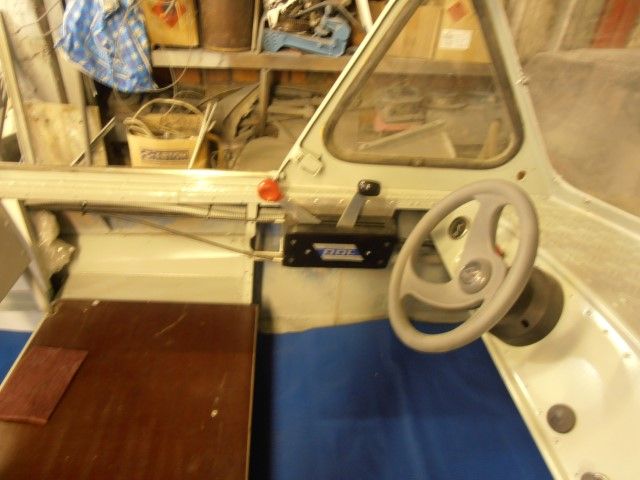

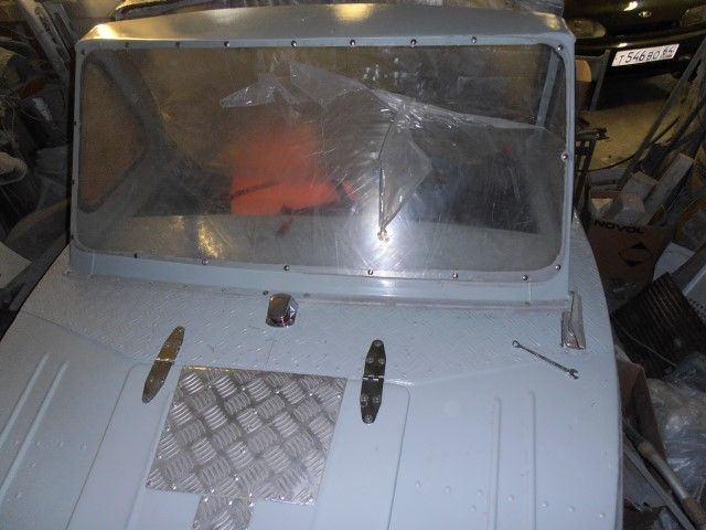

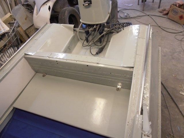

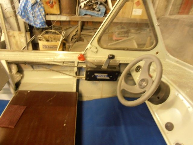

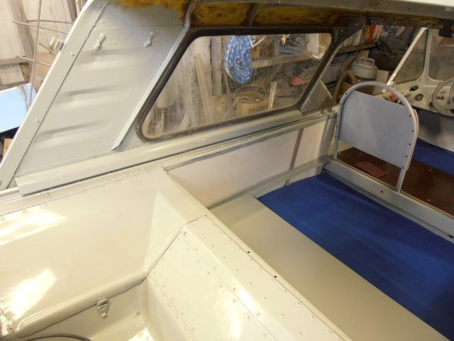

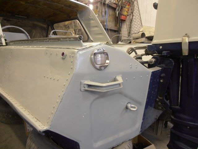

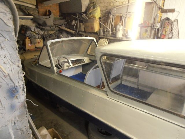

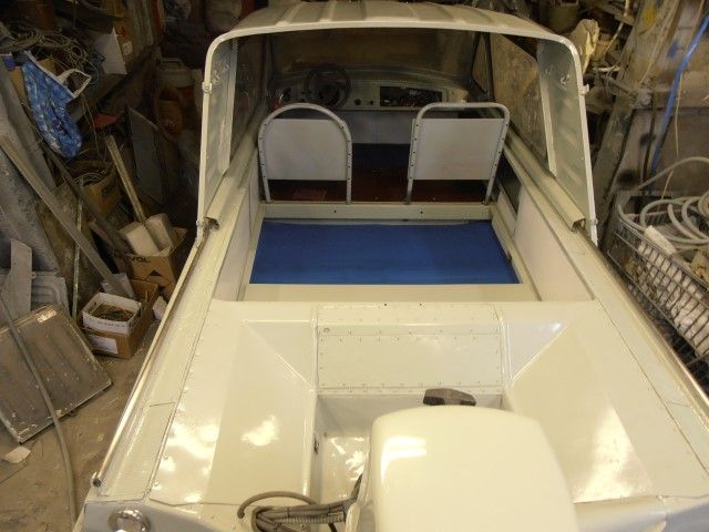

Я в своем ремонте пошел чуток дальше.Помимо окраски усиления транца и замены клепок и килевых накладок была приколхожена будочка от сарепты.Лодка чисто для осени и для пробегов 15-20 км.Мотор в30 должен прекрасно справиться с этой задачей.Одновременно преследовалась цель спокойно ходить в лес или нырять вдали от лодки не думая о том что лодку упрут из за движка.В общем год неспешных трудов.Кому интересно смотрите.

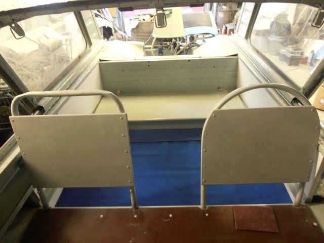

Спалка типа прог 2.От него же спинки поперечная балка.

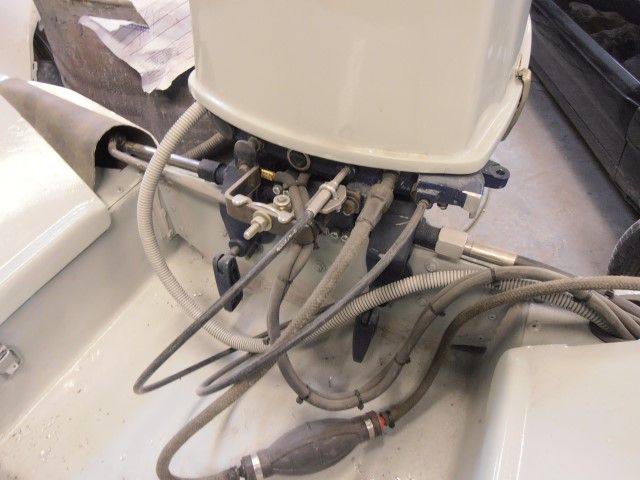

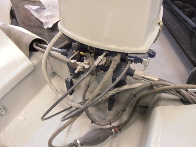

Мотор в30.Установлены тросы от иномото

Чуток улучшены ходовые за счет отбойников и реданов.Фото неинформативное.

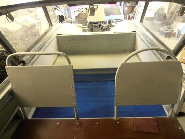

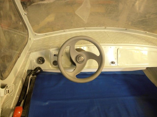

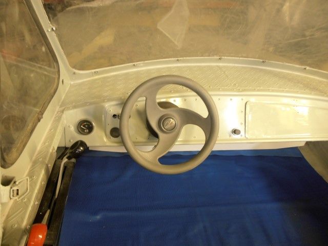

Панель без выгибонов.Лишь необходимое

Еще вид.

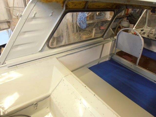

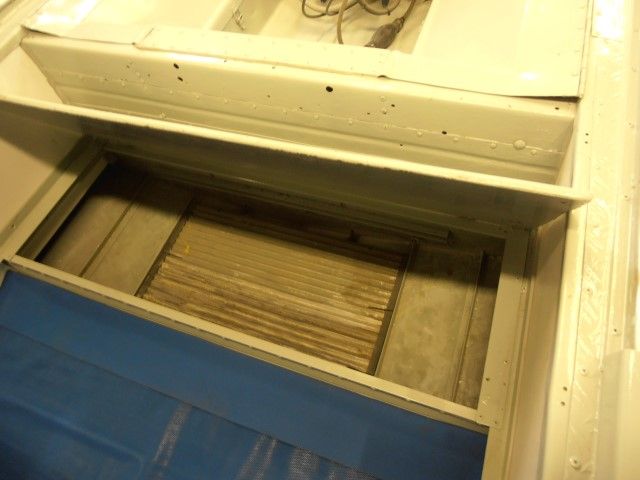

Рундуки передний
skv6410
18.03.2011
417
77
саратов
кирилл
каз2м автобот обь м
Я55 ветерок 8 вихрь 30
Задний

Корма
20 760
1 121
Отлично сделано. Спасибо за кучу идей в дизайне.
912
Отлично получилось! Я всё думал, как твоя Обяха будет с рубкой выглядеть?... вышло просто супер! :good: ... теперь Вихрюшки б хватило для намеченных целей :)
з.ы. А в реальности, когда рядом с ней стоИшь - вааще круть :D
