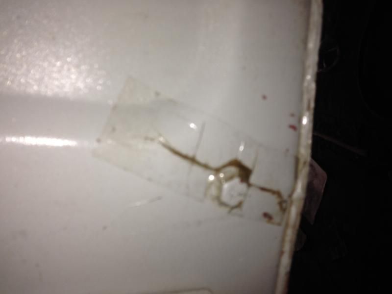

Доброго дня.
бывший хозяин на скотч залепил трещину и закрасил что б не видно было.. болт держит усиление внутри отсека.
как заделать трещину?
ps. фото перевернулось почему то. Трещина идет сверху вниз .. не достает до дна миллиметров 8.
Я б засверлил края трещины 3мм. сверлом, выкрутил болт, сделал аккуратную накладку закрепив её на полиуретановый герметик + заклепки и ввернул болт на место... при желании делОв на пару часов с фантазиями на тему формы накладки, изготовлением картонного шаблона и очень вдумчивого опИливания накладки, желательно из дюраля(ну или люминя) :D ...
а заклепки какие ? вытяжные? у нас с герметичными такая проблема. а ударные тем более..
По своему опыту могу сказать, что вытяжные нерж заклепки 4,2мм. будут в самый раз, только перед установкой слегка выдвигай "язычек" и макай заклепку по "юбку" в полиуретановый герметик(я пользую NOVOL GRAVIT 630) :good:

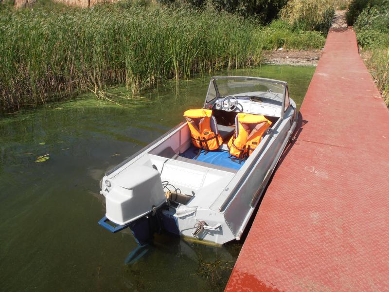

Что то хотел показать но опять ничего не получилось.Пытался выложить несколько разом но почемуто грузится одна

Вот как то по две.

Лодка получилась удачной и по компоновке и по функциональности.

Ладно с фото вроде получилось.Попробую видео выложить.
Красота!!!! :good:
