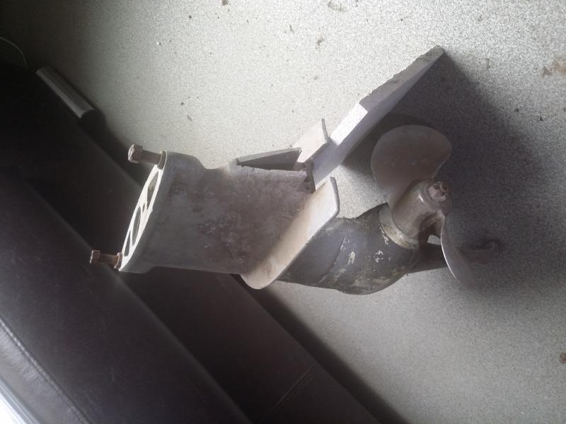

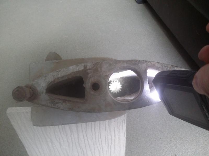

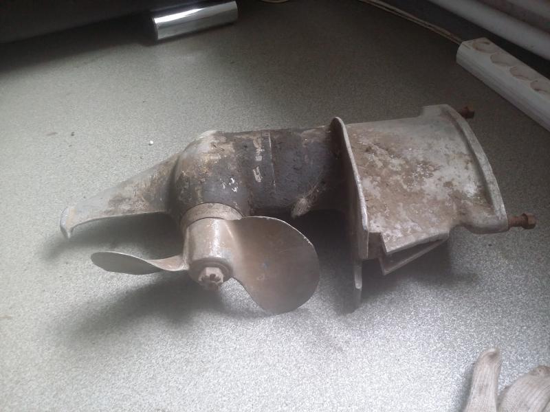

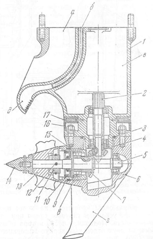

Подскажите, кто в теме, вот эта часть от ЛМР-6 ...? ...видимо какогото из выпусков.. мне нужен приводной вал (от мотора к редуктору) ..да и всю ногу бы приобрел такуюже..
4 196
Андрей, не думаю, что это от ЛМР. Но, даже если это так, найти родной вал нереально, мягко говоря. Можно от ЛММ посмотреть, но я не помню, какое там сочленение. На мой взгляд, если Вы не хотите непременно сохранить музейную ценность этого редуктора, можно переточить конец вала под что-нибудь менее экзотическое. Например, под квадрат от ЛМ-1. Или под квадрат 1/2 или 3/8 дюйма, наварить головку, например на 14 мм, а вал запилить хоть из куска арматуры, на такую мощность сойдет. Такую простую работу можно на обычном наждаке сделать.

..по чертежу из книжки вроде бы всё сходится ..соглашусь, наверное проще переделать..

Странно сальник нарисован, пружинкой наружу

..он так и стоит там ..пружинкой наружу ..как я понял - чтоб вода не проникала ..т.е. вода это рабочая жидкость.. а сверху редуктора .. где вал со шлицами поз.2 ...там вообще зазор безо всяких уплотнений..

Получается, редуктор под солидол, как в ЛМ? И пробок для жидкой смазки я тоже не увидел. или просто на фото не попали? Пружинка в воде не очень хорошее решение, сгнивает мигом. Думаю, если этот редуктор не дорабатывать, то ходить будет очень недолго. Разве что на докатку. Судя по разрезу, верхний сальник ставить некуда абсолютно. Может, поставить верхний подшипник закрытый, перевернуть нижний сальник, просверлить отверстия под пробки и заливать ТАД? И мотор стараться вверх ногой не переворачивать.

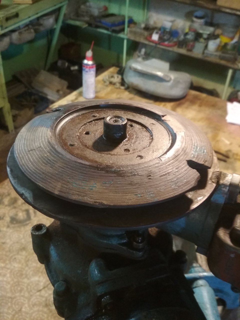

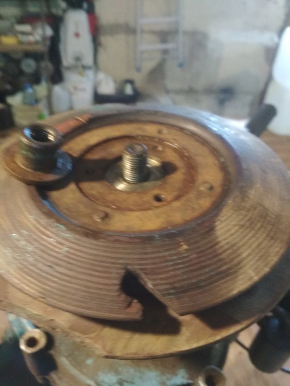

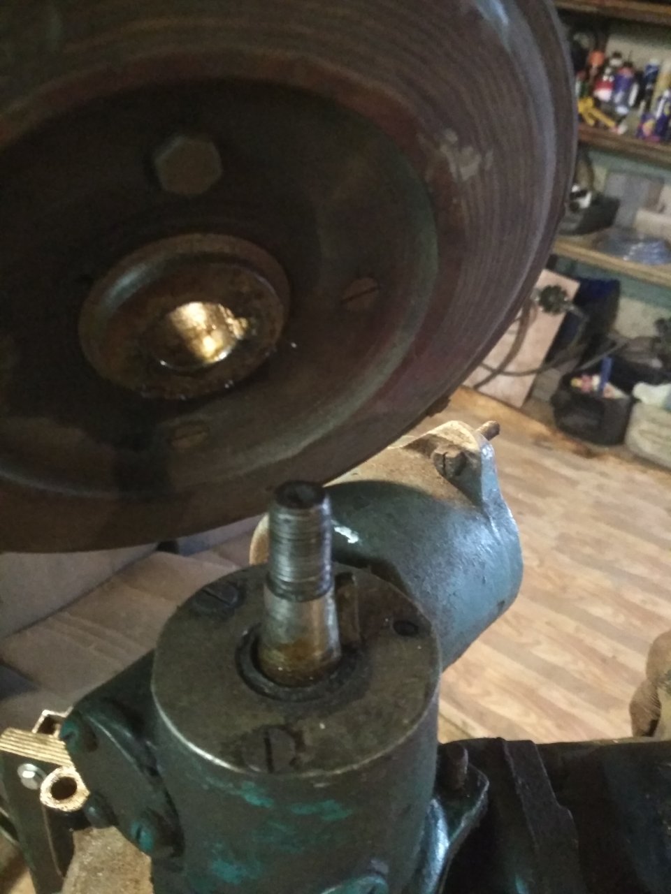

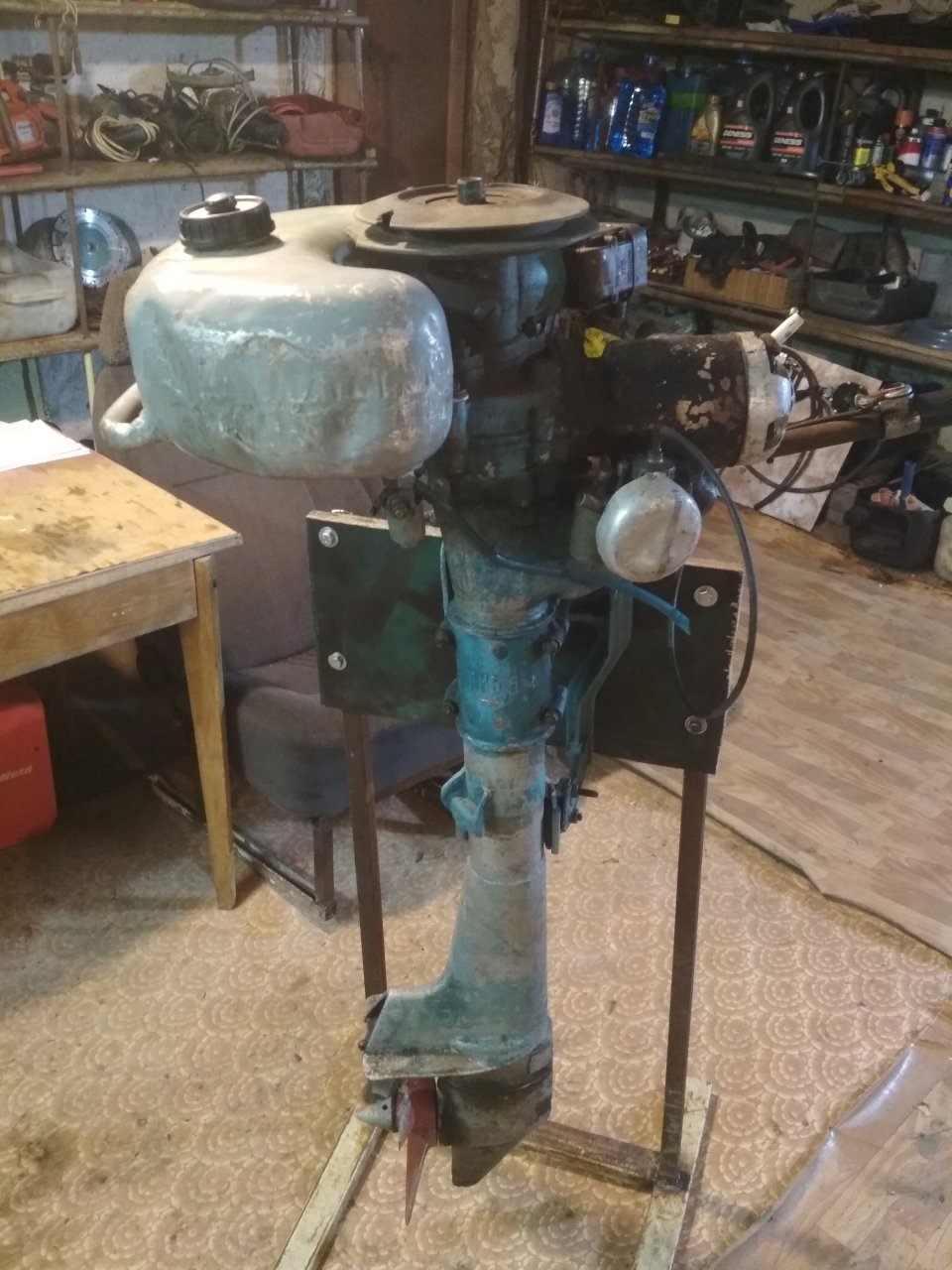

Подскажите, текстолитовый маховик, это колхоз? Достался моторчик...
4 196
Это колхоз. Возможно, у меня есть нормальный от ЛММ, надо поискать. Они одинаковые. Но мастерская в деревне. Не знаю, когда поеду. Думаю, в ноябре.
Если найдется, дайте знать. Есть желание восстановить эту штуковину.
