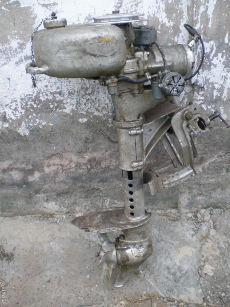

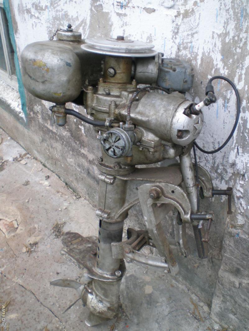

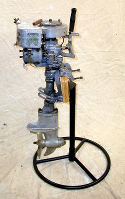

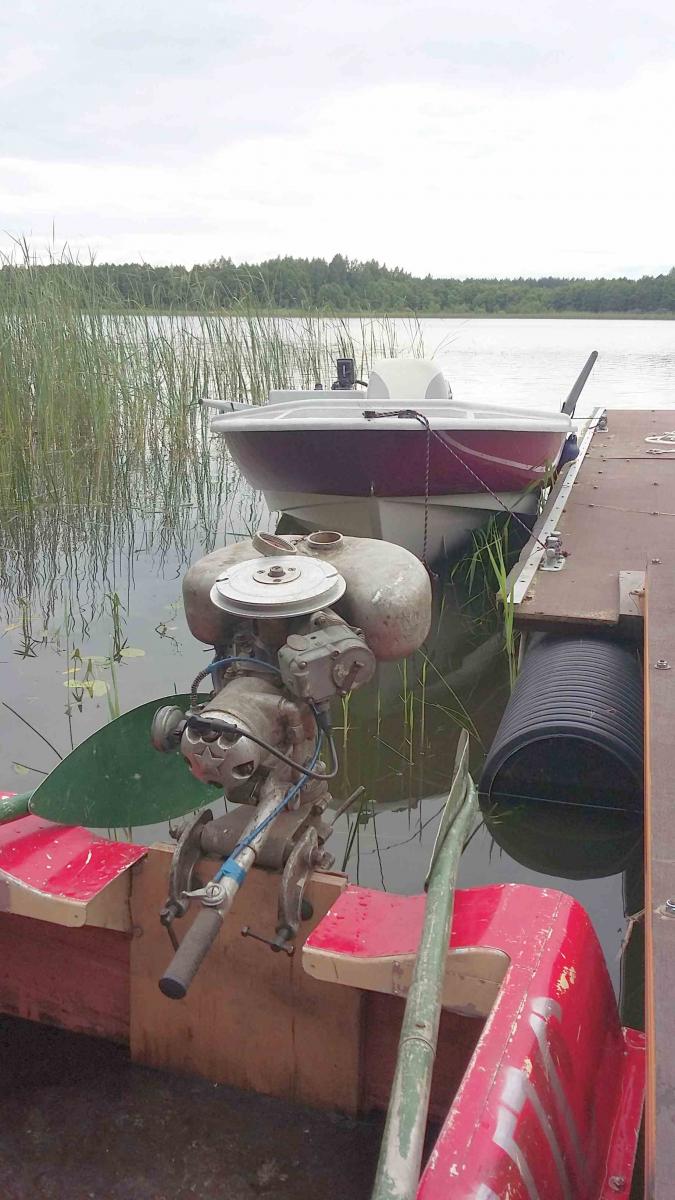

Посмотрите, какое чудо. Что это за мотор?

ЛМР-6

такой движок в народе назывался "звездочка" - за звезду на голове. простой до безобразия, длина ноги выставляется по транцу. звук работы воспринимается как "та-та-та-та-та". в 80-х мы на таком рассекали в Севастополе на ЯЛ-6. ну, "рассекали" - громко сказано, неторопливо перемещались - будет точнее.

Очень похоже на Джонсон 4 1933года

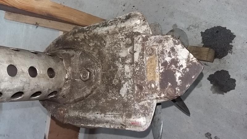

Земля круглая и ко мне, похоже, приехал мотор, который на первом фото в этой теме. Реально, какой то гибрид. Я было подумал, что это рукоблудный укороченный ЛММ, однако...

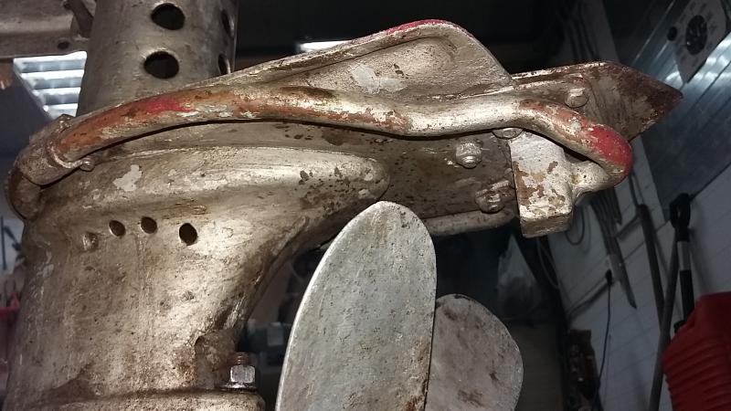

Наверно, самодельный водозаборник. но сделано очень по-заводскому

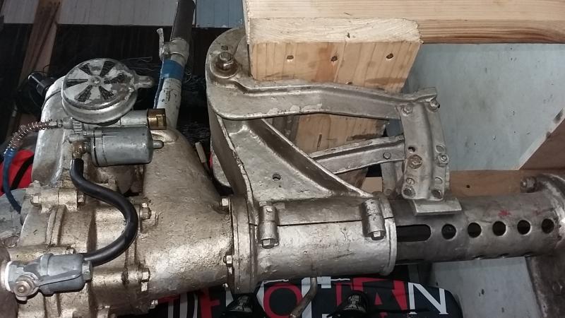

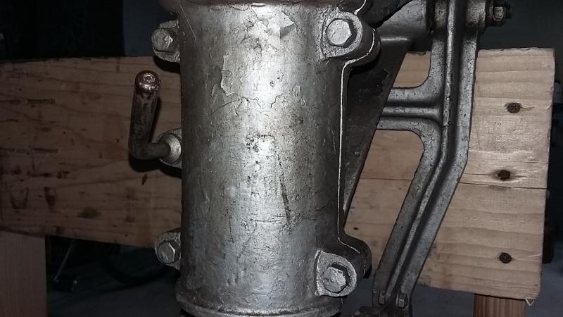

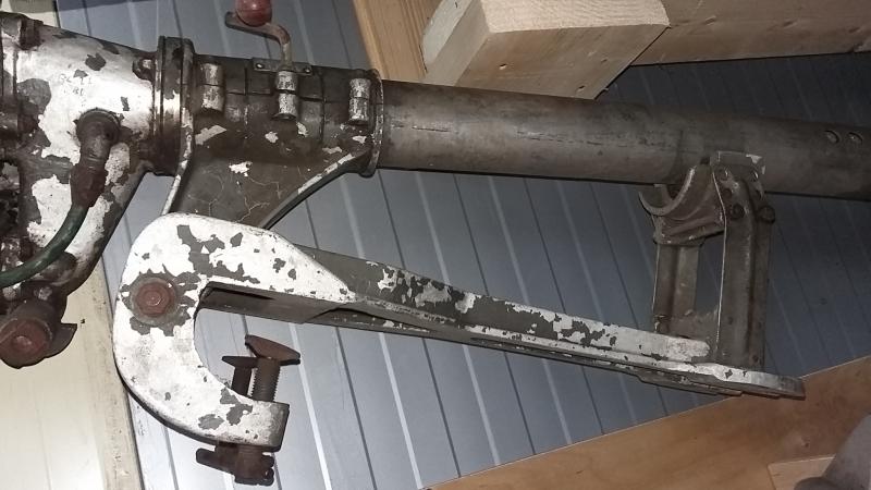

Подвеска оригинальная, ни шильды, ни следов от нее нет. Для сравнения подвеска ЛММ

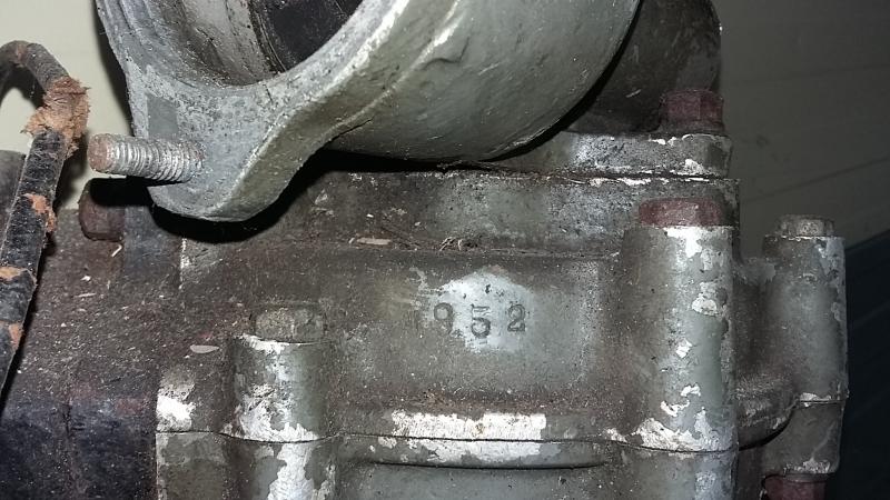

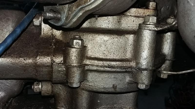

На картере не выбит год выпуска. Для сравнения картер ЛММ

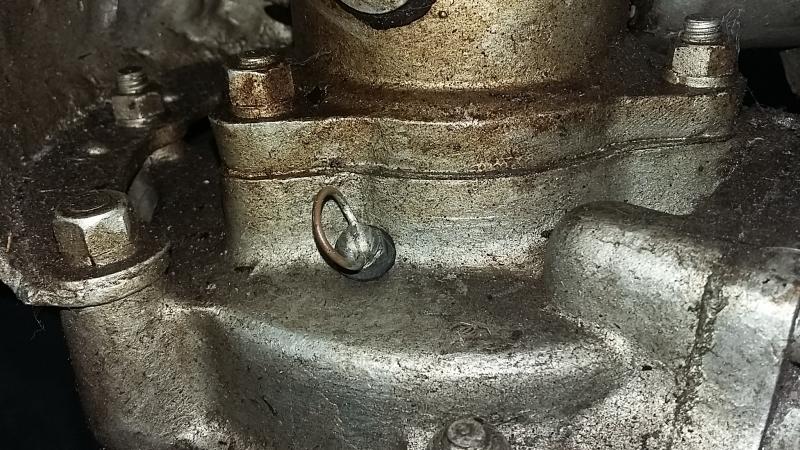

Непонятного назначения пробка в картере. Похоже, самоделка. Если засунуть в нее проволоку, упирается в щеку коленвала.

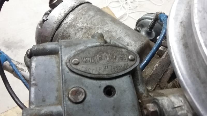

Магнето 1954 года.
Почистил топливную систему, поменял прокладку ГБЦ, настроил зажигание. Заводится с ПЕРВОГО потяга (но очень тяжело дергать, с плеча), работает ровно на всех оборотах. Компрессия 7,5. Видео не знаю как выложить. Так пока и не понял генез этого агрегата. Но зверская штука...
