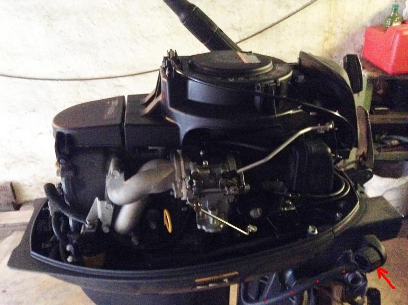

Доброго дня. Обломился штуцер на шланге. Теперь из него течет вода. Не могу понять для чего нужно было делать этот отвод. Он просто заблокирован. Если его загнуть, то струя контроля воды усиливается.. Для чего нужен этот внешний шланг? Спасибо за ответ.
Саня С
16.03.2012
3 263
135
Badger Duck Line 300 AL
Merkury 8М
для промывки мотора после эксплуатации в морской (агрессивной) среде!!! Просто его заглуши.
