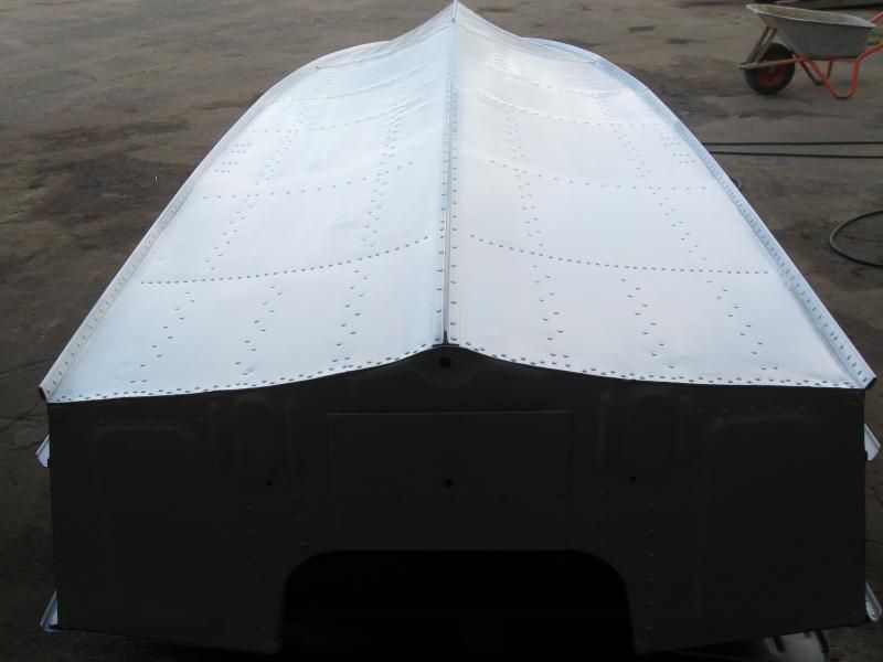

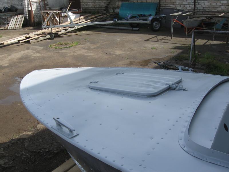

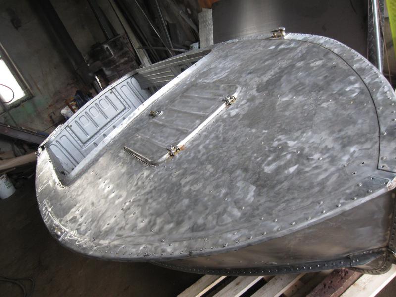

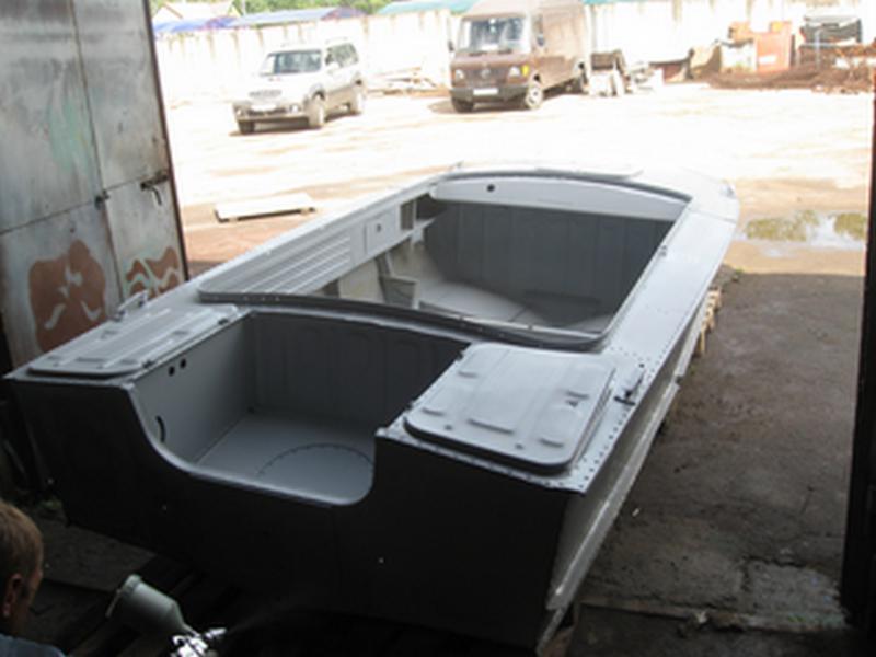

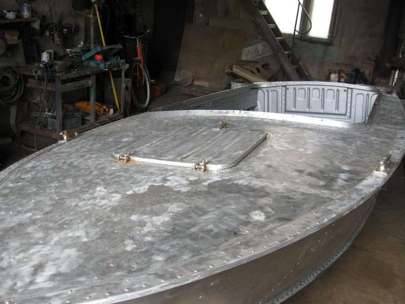

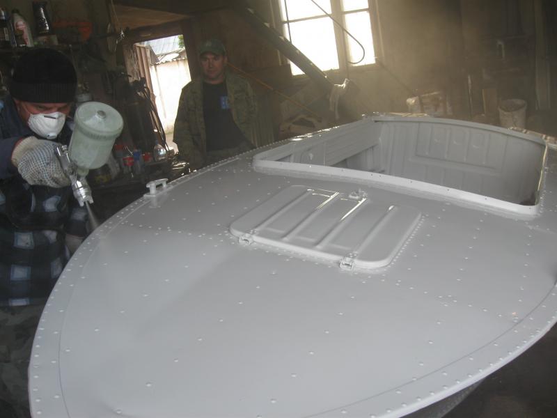

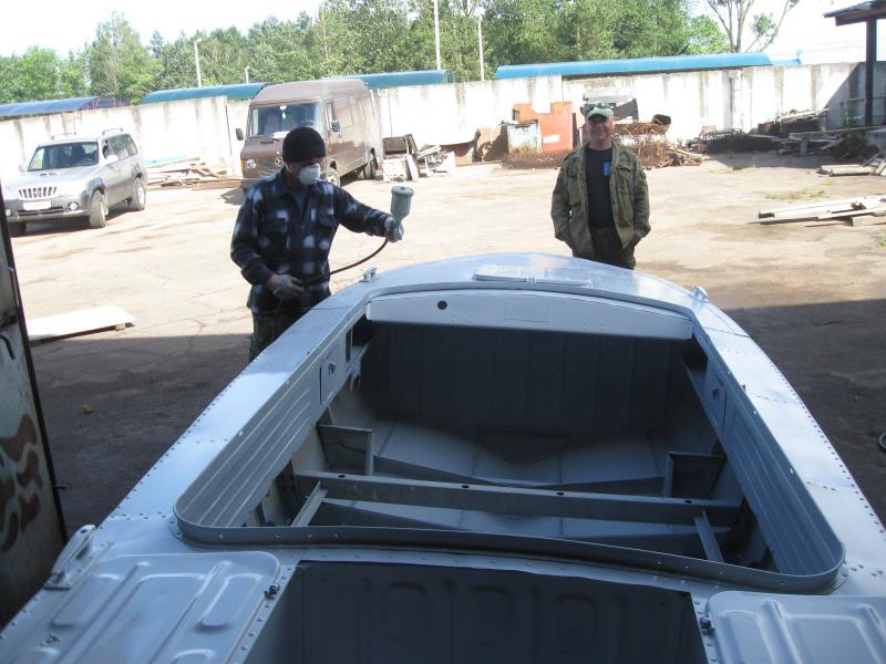

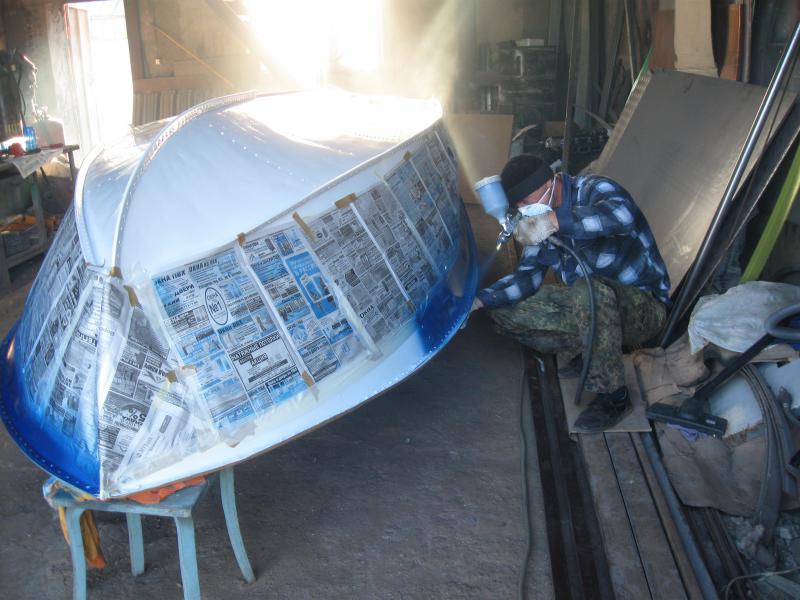

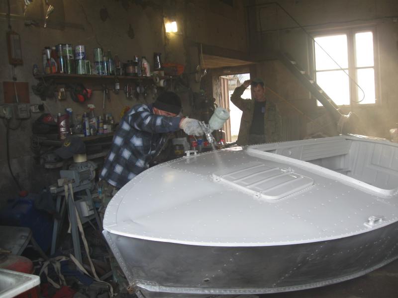

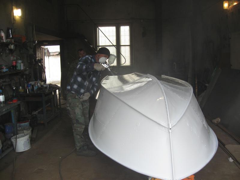

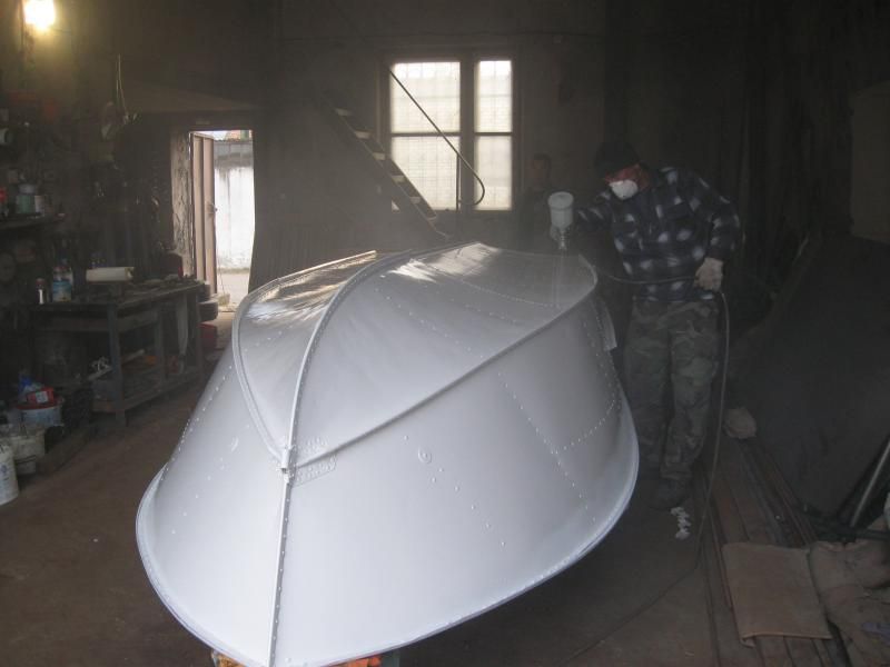

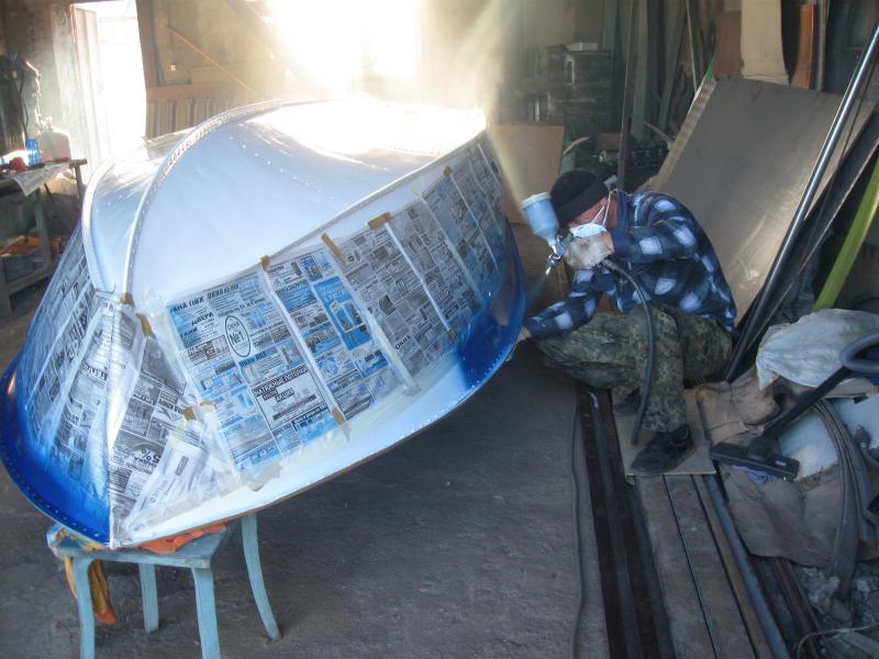

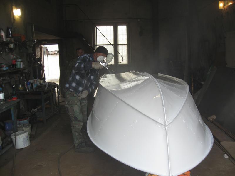

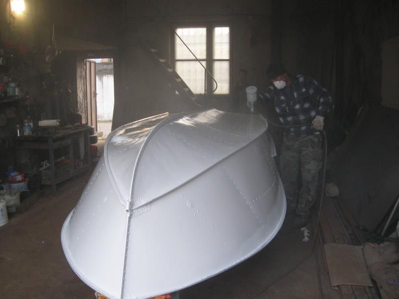

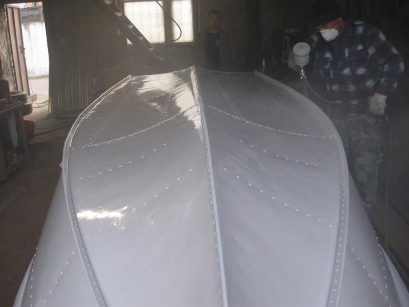

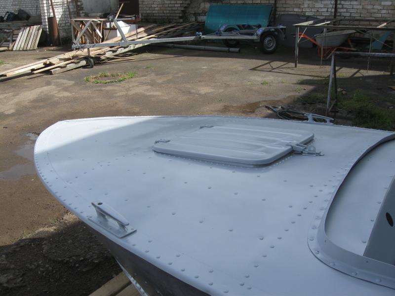

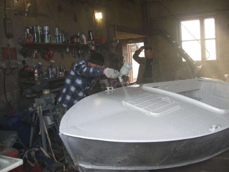

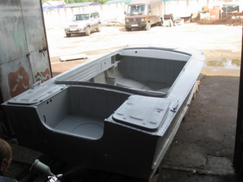

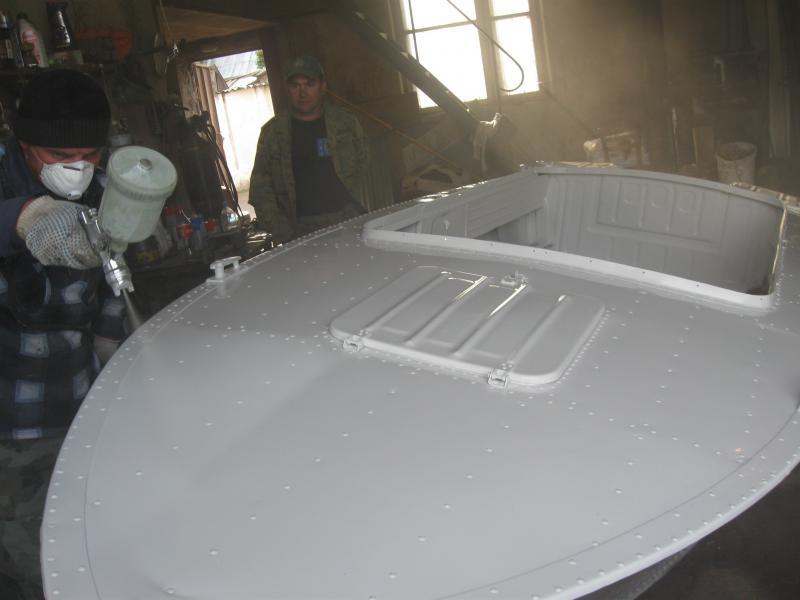

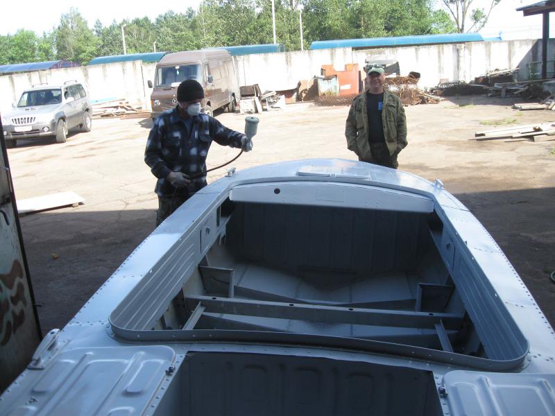

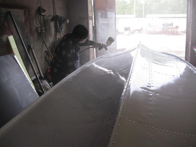

Малярные работы успешно завершены. Впереди столярные

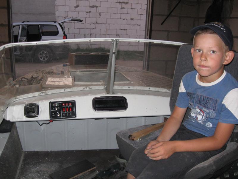

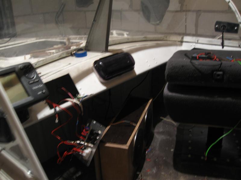

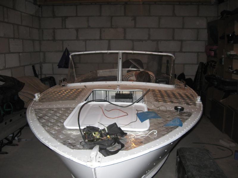

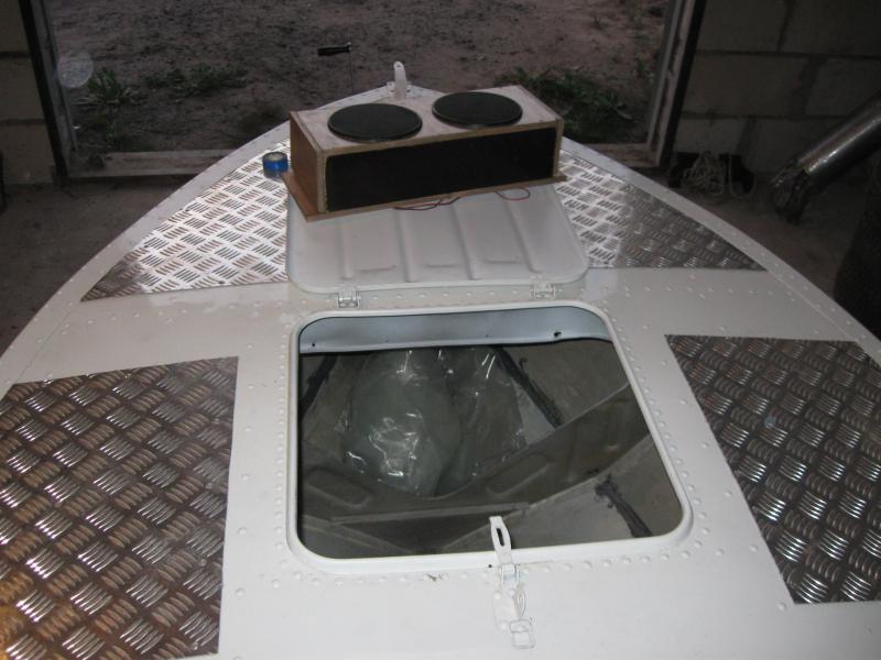

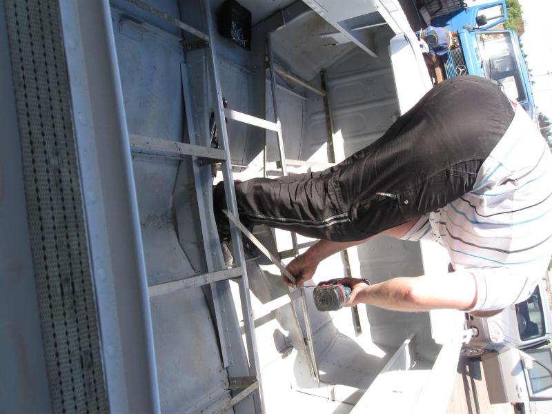

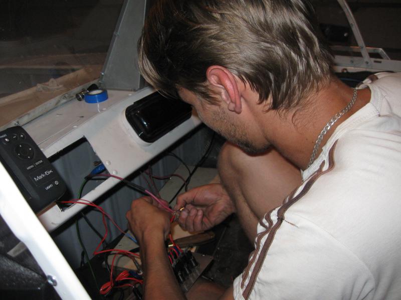

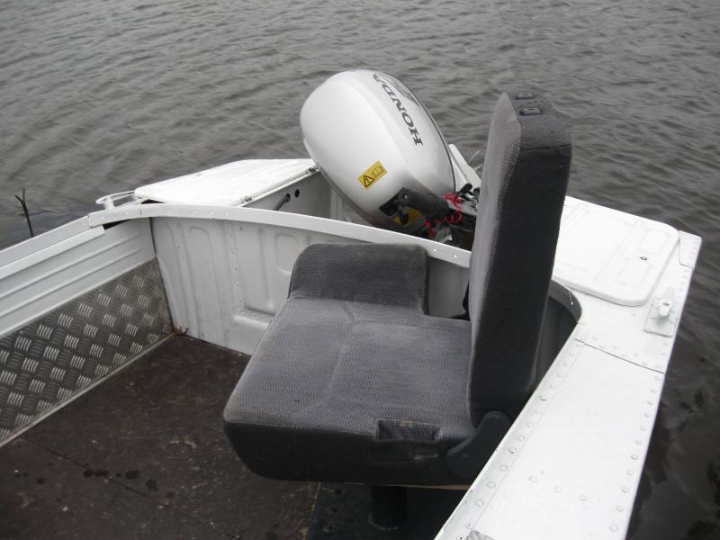

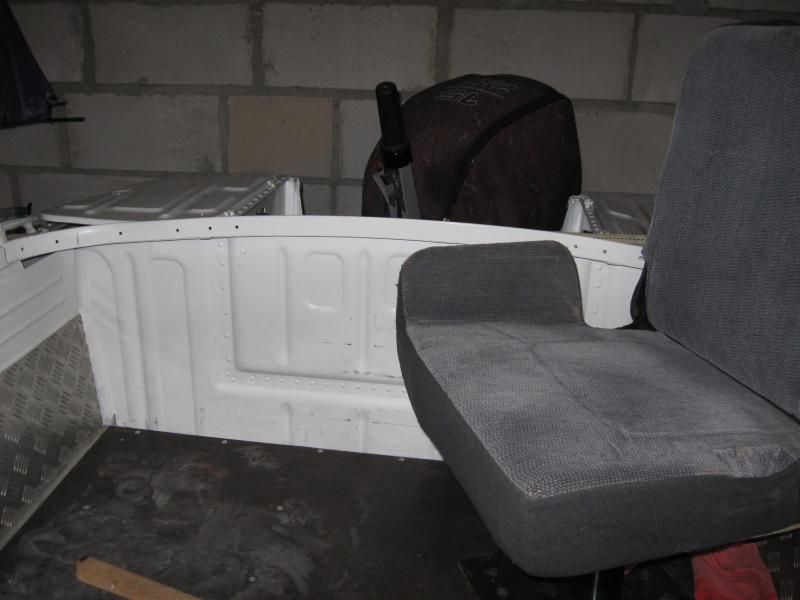

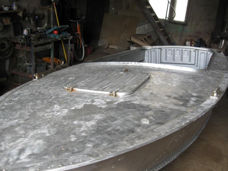

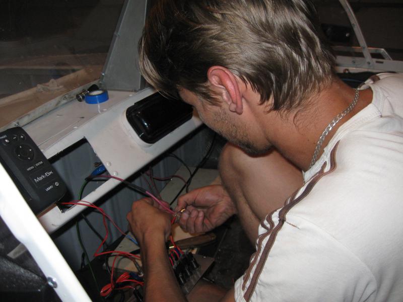

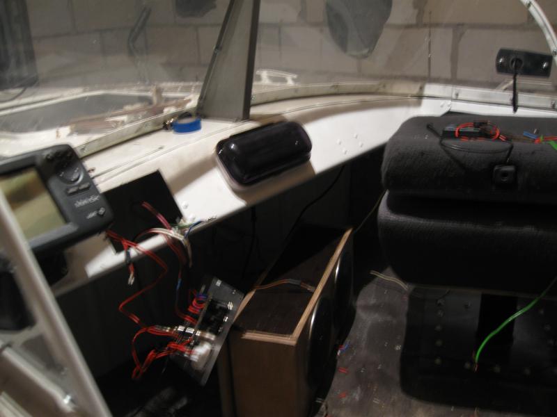

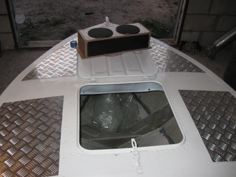

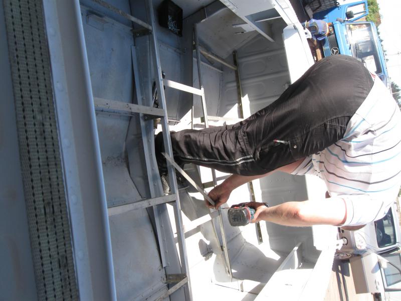

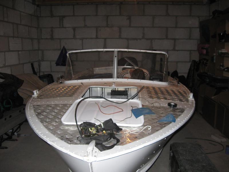

Закрепил пол из уголка аллюминиевого и положил фанеру влагостойкую. Вчера сделал два сиденья и крепления к ним. Сегодня должны привести АКБ 35 Ач, перед тем как зышыть борта, проложу проводку, чтобы если куплю новый мотор ничего не пришлось переделывать, плюс сегодня буду клеить помпу и датчик эхолота.
Планирую АКБ поставить и закрепить на полке в бомболюке в носу, я думаю нормально будет, как думаете, или там где транец крепить, но там баки стоять будут и лишний вес не нужен. Вот вопрос?

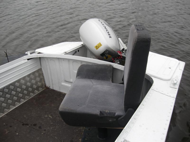

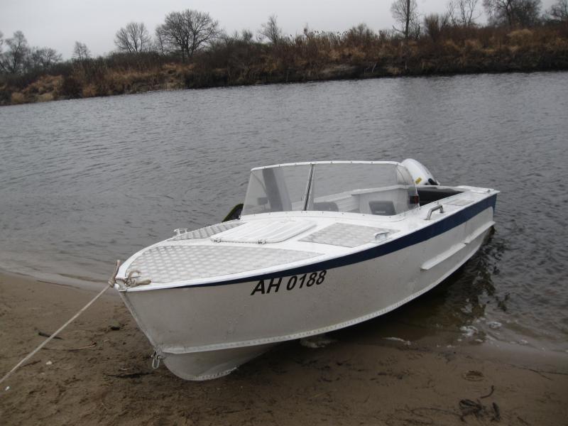

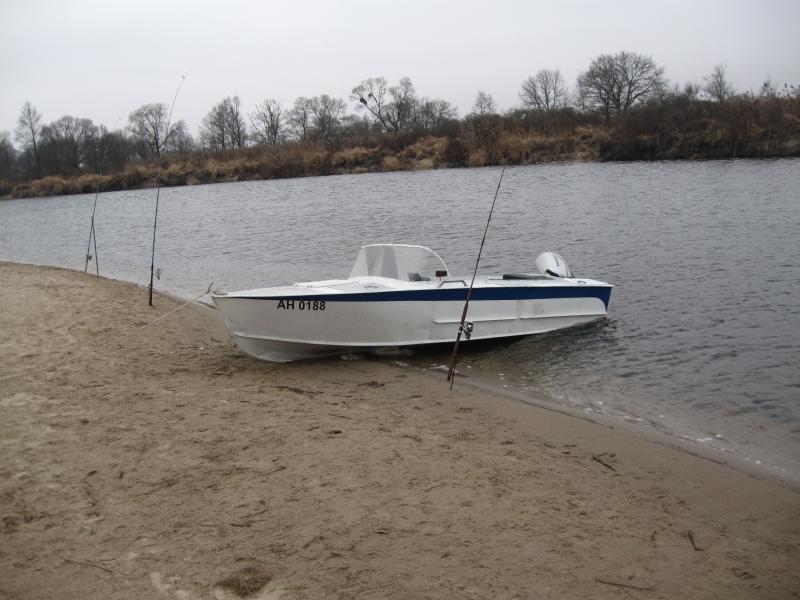

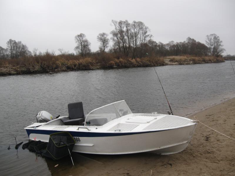

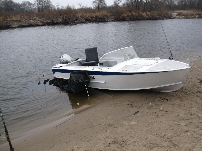

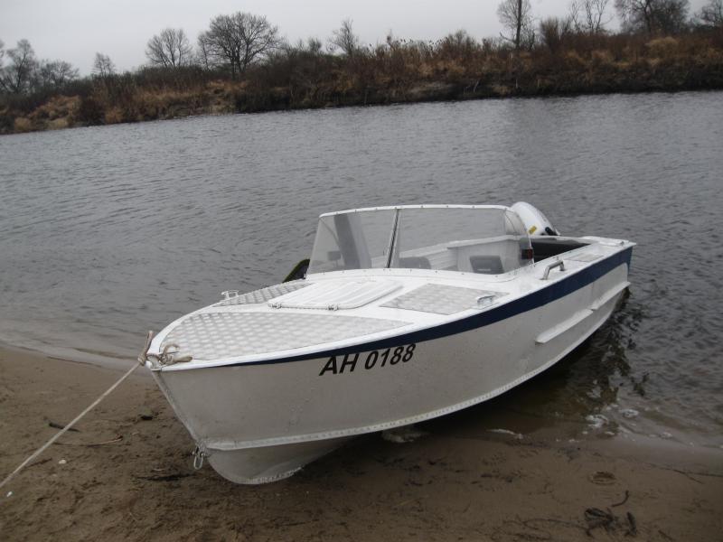

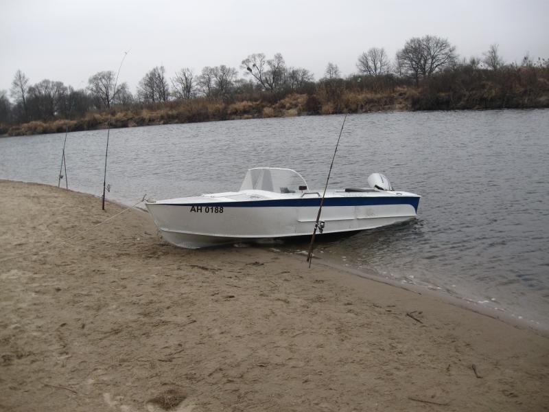

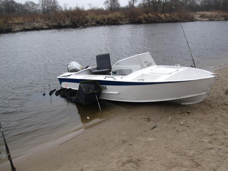

На эти выходные лодка была успешно проверена на Припяти (спущена с лафета со всеми почестями и брызгами шампанского). Мотор 20-ка с двумя рыбаками выходит на глисс на ура. На Вельботе летел как на бешенной табуретке, а на Прогрессе, как на тепловозе. Для троллинга мотора хватает, а если погонять, то можно и поболей. Единственное, для полного кайфа нужен руль и гидроподъем, но это все впереди. Фоток нет, так как забал батарейки. Думаю к следующему выезду пошью тент и подключу радио. С ув.

Мирик сказал(а):
Планирую АКБ поставить и закрепить на полке в бомболюке в носу...
АКБ лучше ставить в корме, там меньше тряски на волнах соответственно меньше вероятности стряхнуть батарейку.

АКБ всяко впережи ставь.

reg14 сказал(а):
...АКБ всяко впережи ставь.
Мнения разделились... Может еще кто подскажет? Если ТС это важно конечно... Мое ИМХО я озвучил, в корме меньше тряска плюс короче провода до двигателя, не нужно будет ничего наращивать-соплить. "Баки в корме и вес" сколько ж вы хотите засунуть туда баков для 20 сильного четырехтактного двигателя? Обычного штатного 24л должно хватить часов на 6 езды. Да и прог больше любит кормовую загрузку чем носовую...
912
Alex1981 сказал(а):
... в корме меньше тряска плюс короче провода до двигателя, не нужно будет ничего наращивать-соплить....
...Обычного штатного 24л должно хватить часов на 6 езды. Да и Прог больше любит кормовую загрузку чем носовую...
Полностью поддерживаю :yes:

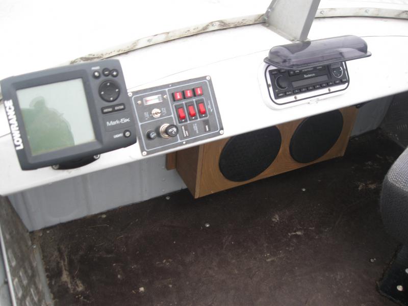

Работы по лодке завершены на 80 процентов. Осталось тент (Илья - который поверил в мечту и купил Крым) мне в этом поможет и блок плавучести в носу сделать, материал уже купил. Мотором с дистанцией буду заниматься зимой и решил точно- только новый мотор. В гараже фоткать не хочеться, если выеду на Припять, обязательно дам подробный фотоотчет. С ув.

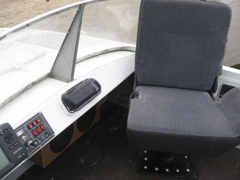

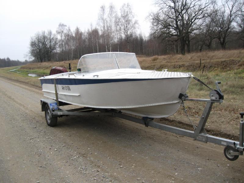

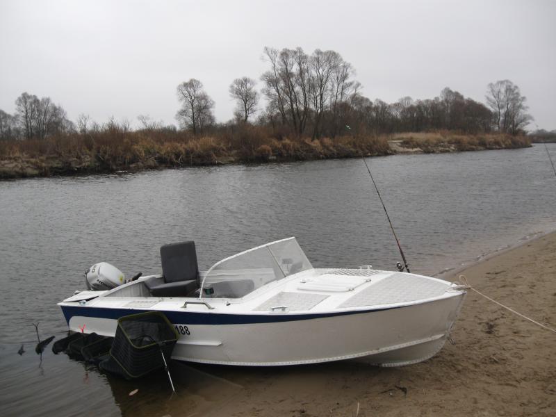

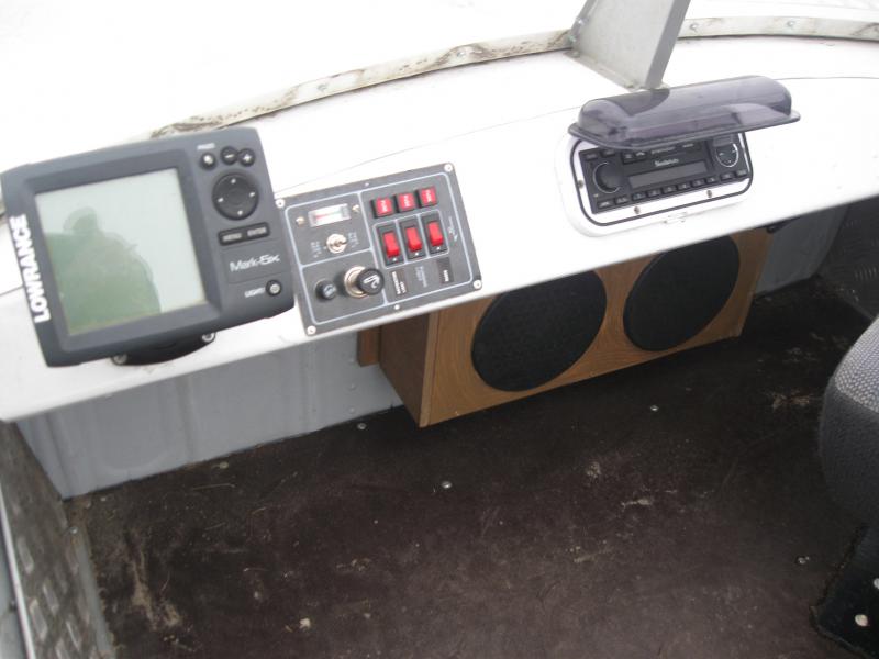

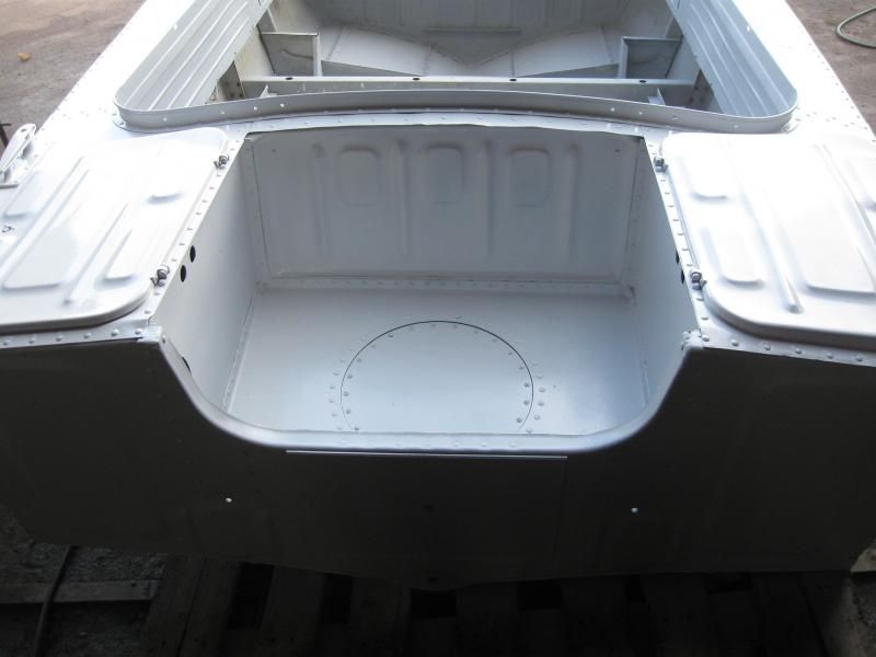

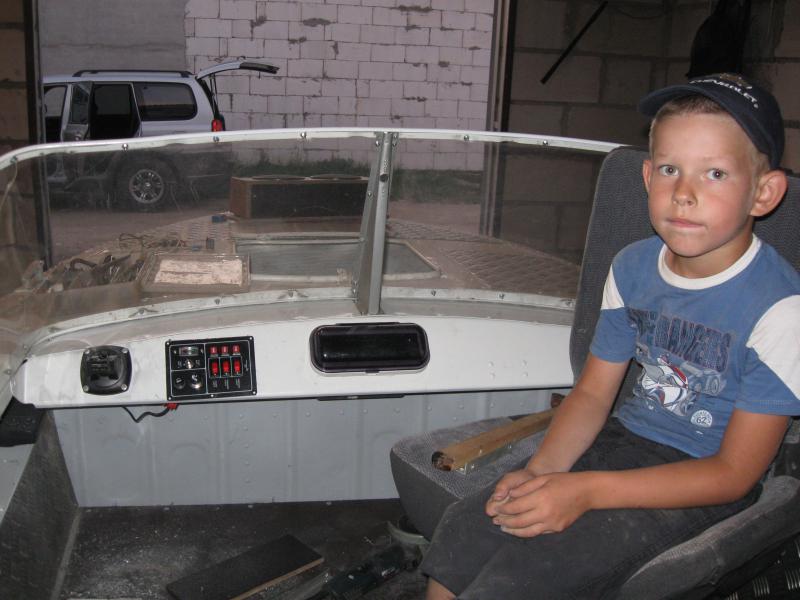

Немного фото
Мирик
24.05.2014
140
Минская область г. Столбцы
Кайман 330, Прогресс 2, Вельбот 37, Прогресс 2М- были. Есть :ПрофМарин 380 и Салют 430 NL
Honda BF20, Suzuki DF 25 RS- были. Есть: Tohatsu MFS 20 CS

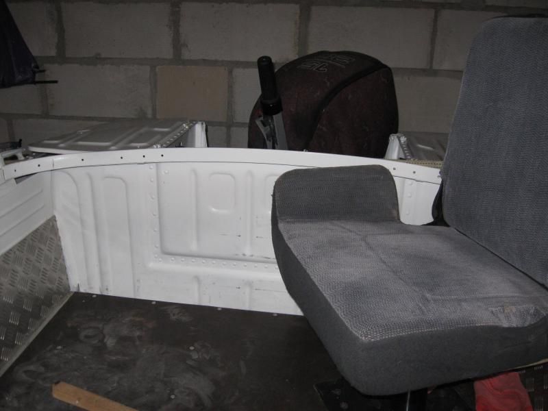

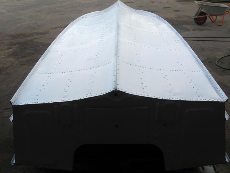

Фото выполненных работ

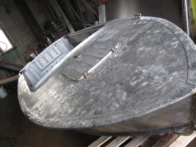

У меня похожая история. Взял П2М в отличном состоянии, тоже неправильны. Но после вложений всех видов ресурсов - правильнее моего Прогресса теперь не найти. Как родной стал. Красил прям по заводской краске. Сначала барьерным грунтом, потом автомобильной краской. За сезон нигде не облупилась и не вздулась. Только в местах, где крепежные ремни стягивают потертости образовались (много возил на прицепе). Лодка первая, сравнивать не с чем, но я доволен. Корабль отличный. Если никуда не торопиться и пользоваться принимая и понимая все недостатки данной лодки - впереди ждет одно удовольствие. Скорость 30-40 км/ч в зависимости от загрузки и течения вполне устраивает. Вещей можно перевезти немерено. Часто путешествовал вдвоем. В лодке рыбачили, готовили еду, ночевали, смотрели кино - почти как дома. Втроем (если это не ребетенок) было бы тесновато. Нашел все таки один минус - на следующий год руки чешутся все переделать заново )). Удачи в производстве и использовании!!!

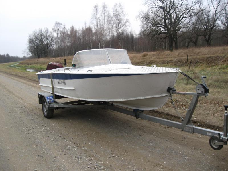

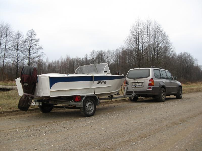

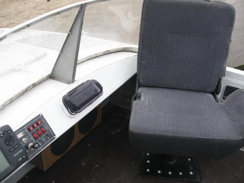

16.11.2014 сезон на Припяти закрыт.
Мирик
24.05.2014
140

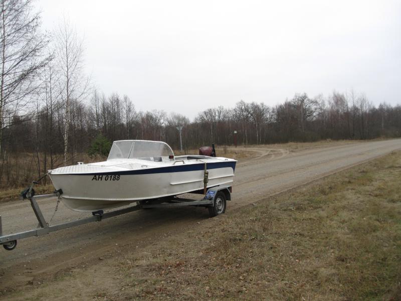

16.11.2014 на пути к дому.
Мирик
24.05.2014
140
В пути :)

Стрела
А как под двадцаткой бежит?
Мирик
24.05.2014
140
Нормально бежит. Если рыбачим вдвоем и скарба мало, то даже весело бежит, а если втроем и много борохла, то уже не так, но все равно на глисе. Я стараюсь мотор не перегружать и сильно не гоняю.

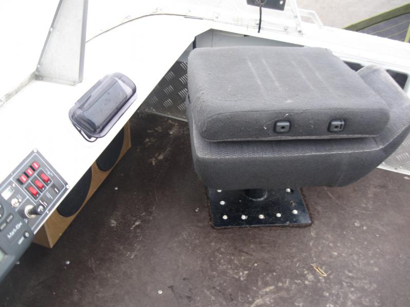

а по подробней фото где алюминием обшил можно. и если можно скин четкие ыото сливной пробки с диаметром и шагом резьбы если можно.

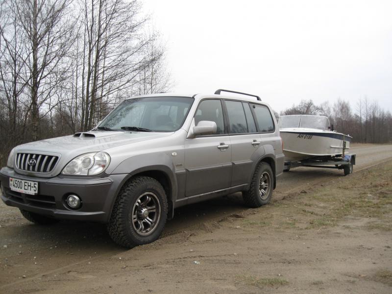

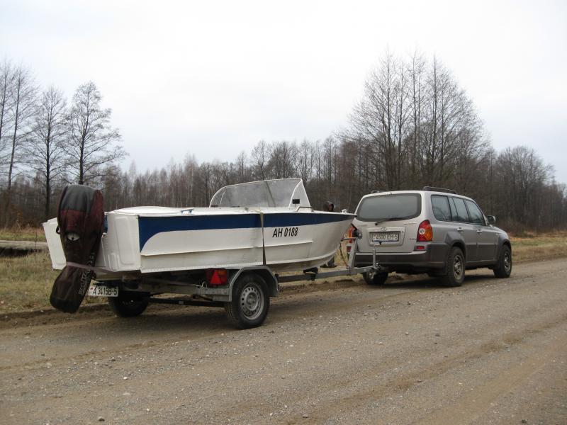

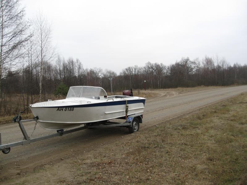

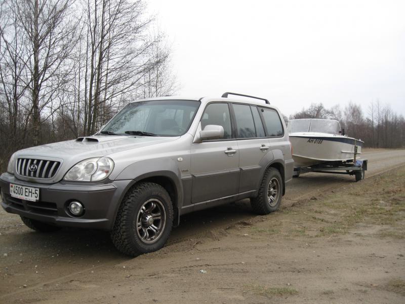

Мирик, а на фаркоп прицеп с лодкой сильно не перевешивает? У меня тоже прицеп Tiki, зимой буду его слегка переделывать т.к. перевес на фаркоп большой. Жаль, что колёсная ось не передвижная.
Если едем на рыбалку большой компанием и катер загружен, то на фарком давит копитально, но не больше 70 кг, (для моего коня нормально), но я стараюсь тяжелые вещи ложить в лодку ближе к транцу, а в бомболюк ложу одежду, спальники и снасти. Если едем на легке то все Ок., лафет у меня под эту лодку само то: Прицеп Tiki Treiler ВТ-750LP c роликами.
Производитель Tiki Treiler (Эстония)
Максимальная длина лодки для комфортного использования - 5м
Подвеска: рессоры с амортизаторами
Грузоподъемность (кг) 532
Общий вес (кг) 750
Собственный вес (кг) 218
Длина (cм) 545
Ширина (cм) 207
Съемное дышло, очень удобные регулировки под обводы любой лодки.
