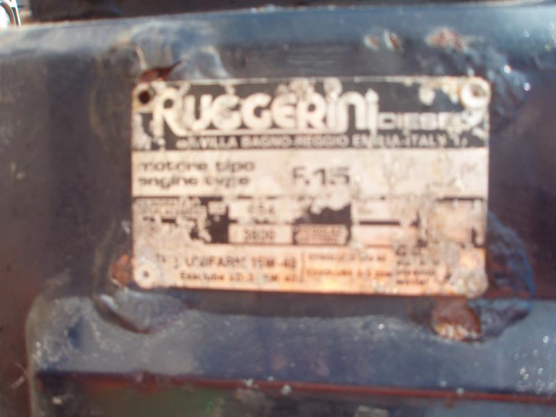

Обзавёлся таким моторчиком,информации нет в тернете,может знает кто что про него.
10 097
1 476
Наклейка с кривым шрифтом, как кисточкой нарисовали :unknown:
10 091
1 329
:shock: От эт зверь!!! :crazy:
Сдается мне что вводят в заблуждение... Мотор с такой мощность сложно вписать под колпак как у Нептуна...
А документы имеются на это чудо???

Уж очень на Сельву внешне похож, да и название на итальянский лад. Может это их какое произведение переделанное из бензинового.
Руджерини достаточно известный бренд лодочных моторов!

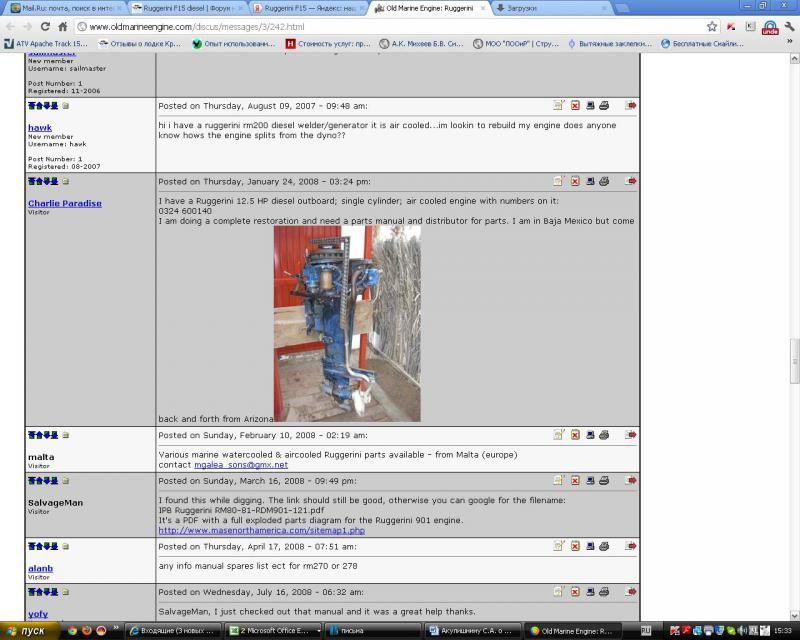

Артем, вот что накопал, ток там регистрация нужна, думаю справишься :yes: ... изучай и хвались ;)

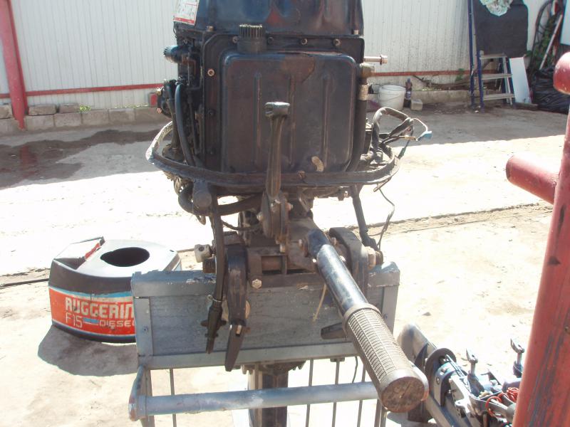

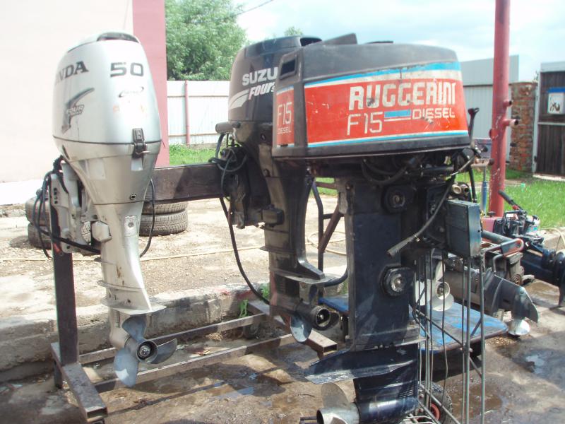

приехал монстр,воздушное охл-ие,для сравнения хонда 50 рядом стоит.
10 091
1 329
Ох них.... :shock: а фоток побольше, Артём... посмотреть охота на диво... ну и какие нарыл характеристики про него...

Смотреть пока не на что,трактор весь в саляре,буду перебирать и реставрировать.

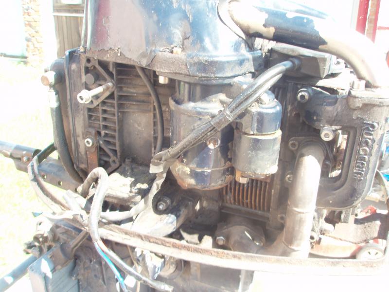

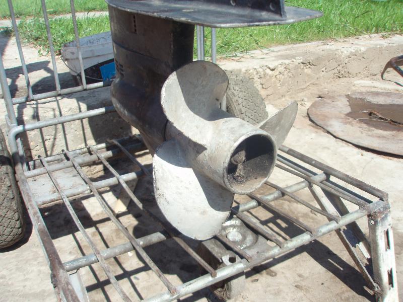

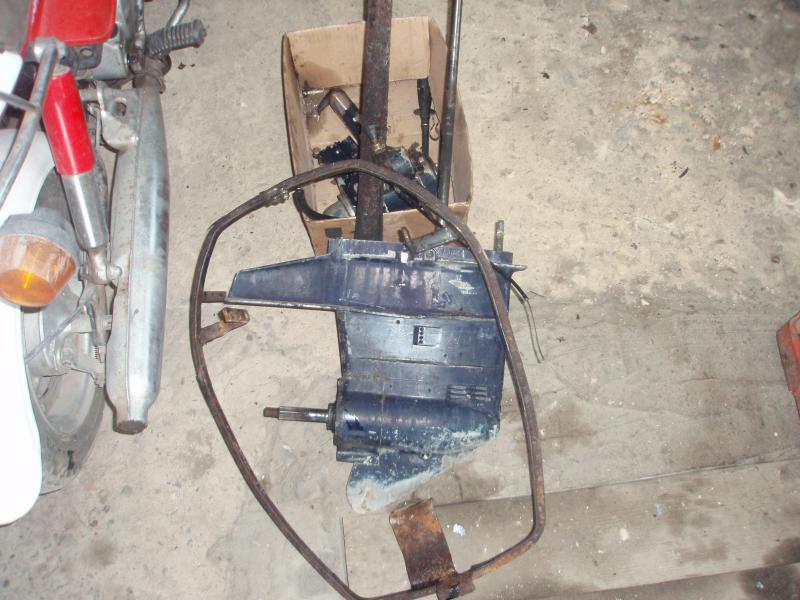

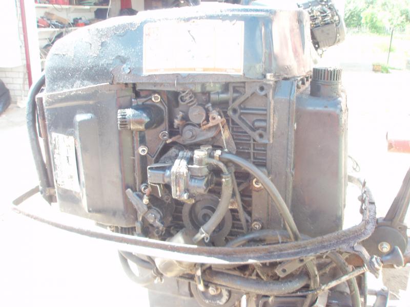

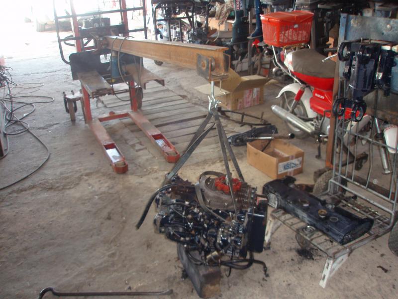

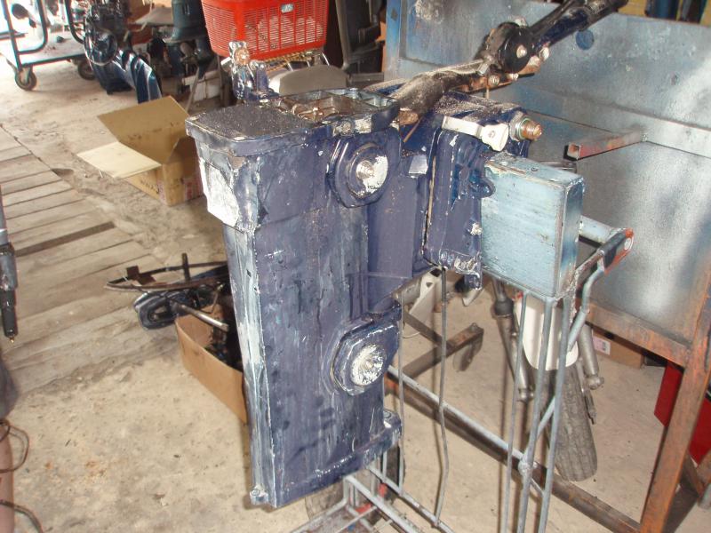

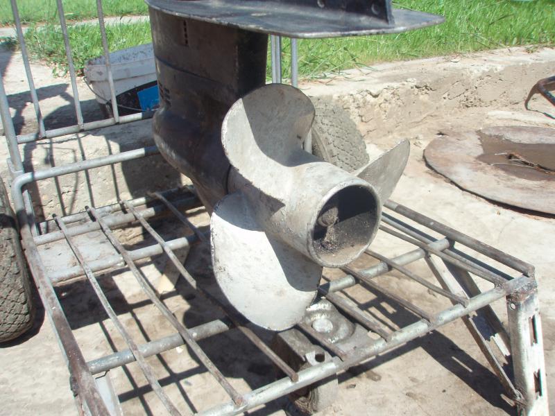

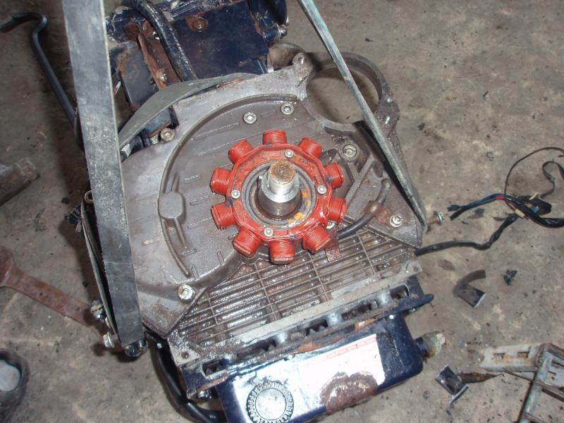

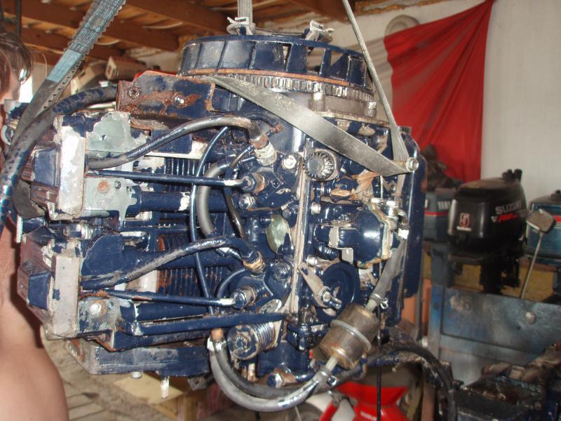

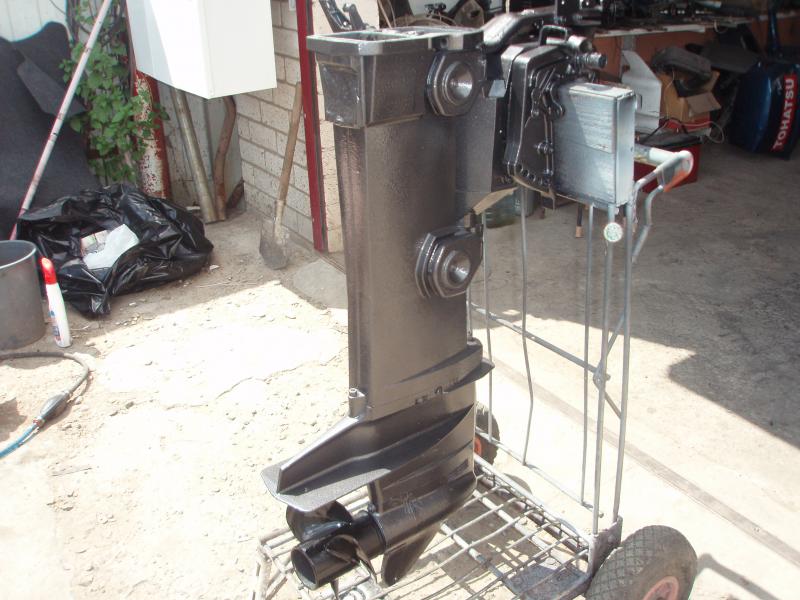

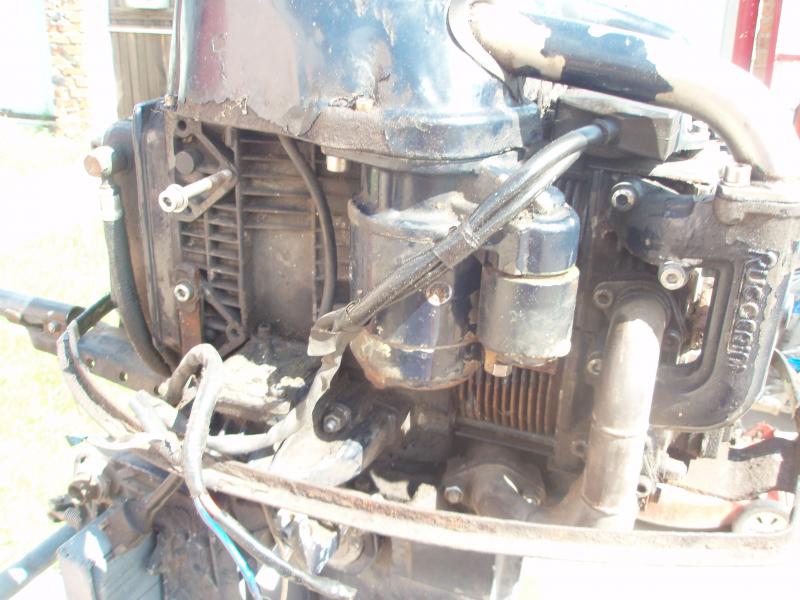

Дошли руки начал разбирать.По сути это просто гибрид итальянский с дизельной башкой от какой-то малолитражки и переходная плита.Нога от сельвы 30-40 с заглушкой на помпе.Радует что все болтики и гаечки из нержи и легко крутятся.Накрылся стартер,щеткодержатель и втягивающий,буду другой мутить хотя по каталогу валео D9 все подходят.Попробую запустить без ноги.На иносраных форумах нарыл 81 кг. расход 1.8 л.ч. использовали на баркасах и заболоченных местах,по отношению к бензиновому мотору равносилен 30-40 л\с и расход топлива 1 к 7-и.Видео нашел и потерял как с этим двиглом мужик на довольно большом судне глисирует.В мотор думаю лезть не стоит,после отмойки керхером стало видно что всё в порядке,промыть и заводить,потом покраска подетально.

Мдяяяя.... ВеСЧь :good:

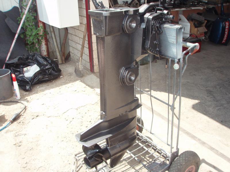

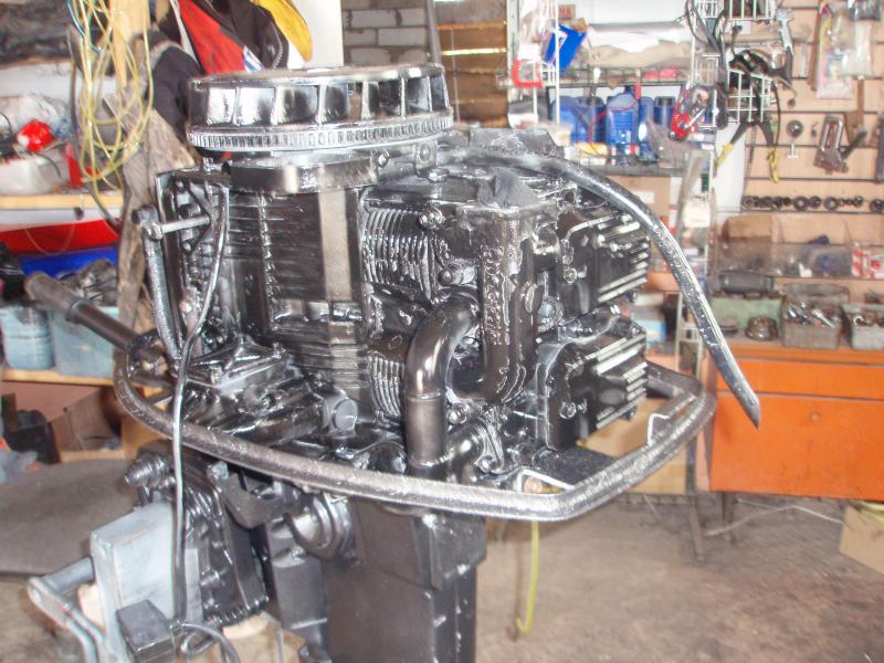

Постепенно превращается в ПЛМ.
Никак стартер не могут победить.
Под маркой ruggerini и lambordgini выпускается мотоголовка до сих пор,называется MD 150.
Думаю проблем с запцацками не будет,правда форсунка одна бош 11 тыр. стоит,зато есть.

Артем, судя по фото о проделанной работе, руки у тебя не из ж*пы растут - молодец! :good:

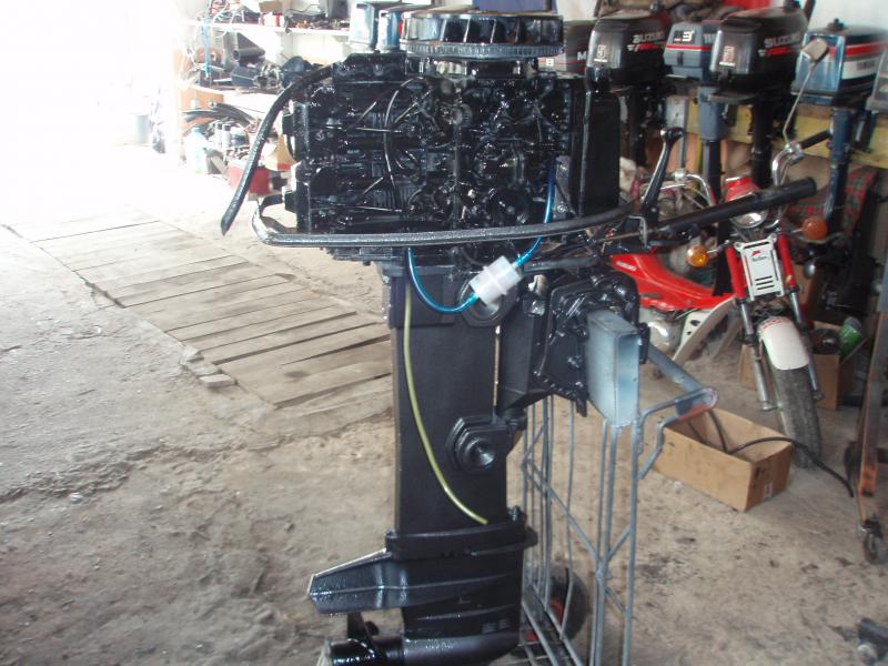

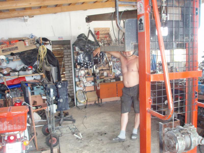

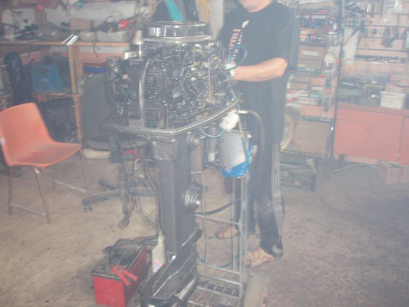

Самое трудное фарсунки вытаскивать,замучился.И зря на стенде показали рабучию смесь дают.Все сальники новые.Редуктор весь перетряхнул,вот только стартер никак не сделают.

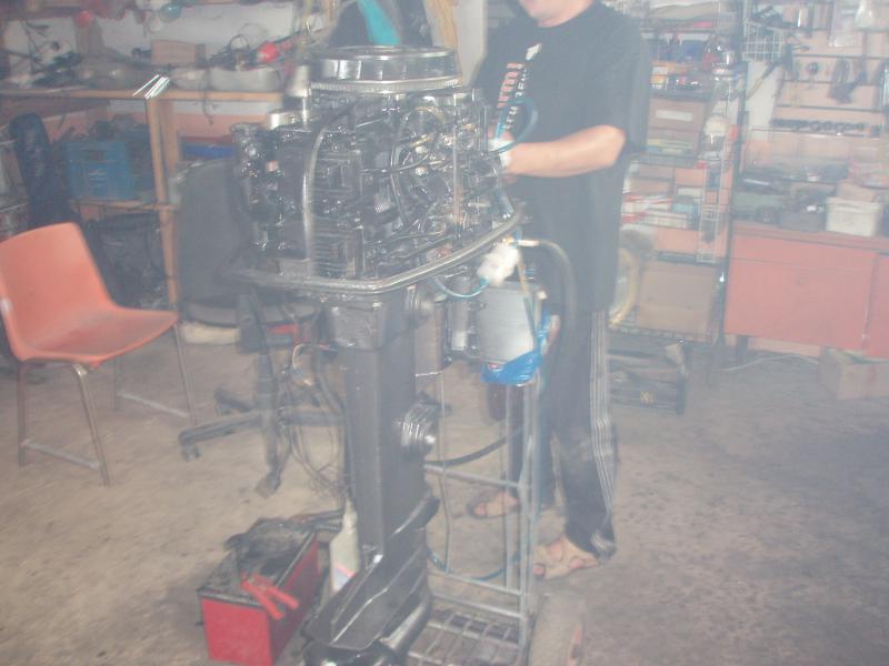

Ура !!! Дизель победил.
На самом деле реставрация отняла уйму времени.Информации очень мало,пришлось осваивать работу дизелей с нуля.
Работает супер !!!
