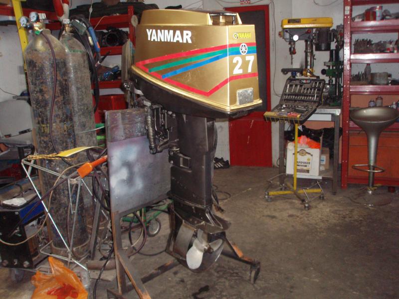

бибика57 сказал(а):
Ура !!! Дизель победил.
На самом деле реставрация отняла уйму времени.Информации очень мало,пришлось осваивать работу дизелей с нуля.
Работает супер !!!
Всё таки победил!? Артем молодец! :snimau shlyapu: ...
А Саша прав! видео в студию! :yes:

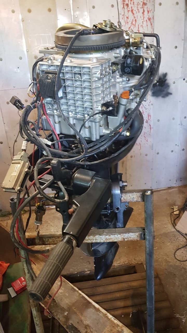

бибика57 сказал(а):
По сути это просто гибрид итальянский с дизельной башкой от какой-то малолитражки и переходная плита.Нога от сельвы 30-40 с заглушкой на помпе.
Если двигатель установил кто то сам то стоит проверить есть ли там упорные полукольца на вкладышах.Если их нет то двигатель долго не проходит.Из того что знаю этот двигатель разрабатывался для работы в паре с реверс редуктором и не пригоден для работы со сцеплением или стоя потому как коленвалу будет конец. Так же лучше установить родную помпу в сапоге и сделать охлаждаемый коллектор .

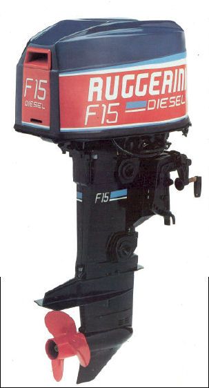

бибика57 сказал(а):
На иносраных форумах нарыл 81 кг. расход 1.8 л.ч. использовали на баркасах и заболоченных местах,по отношению к бензиновому мотору равносилен 30-40 л\с и расход топлива 1 к 7-и.
Тут надо разбиратся что значит 1.8л/час .При каких условиях и на какой мощности его измеряли ?
sergey71
28.02.2016
132
11
Даут
водоизмещающая
ruggerini mm150
Вот что нашел:
Мощность: 36 л.с.
Диапазон макс. оборотов: 4500
Рабочий объём: 1019 см3
Макс.расход топлива: 6 л/час
Вес: 120 кг
Такт: 4
Кол-во цилиндров: 3
Тип топлива: дизель
Управление: дистанционное
Подъем: гидро
Задний ход: есть
Охлаждение: вода забортная

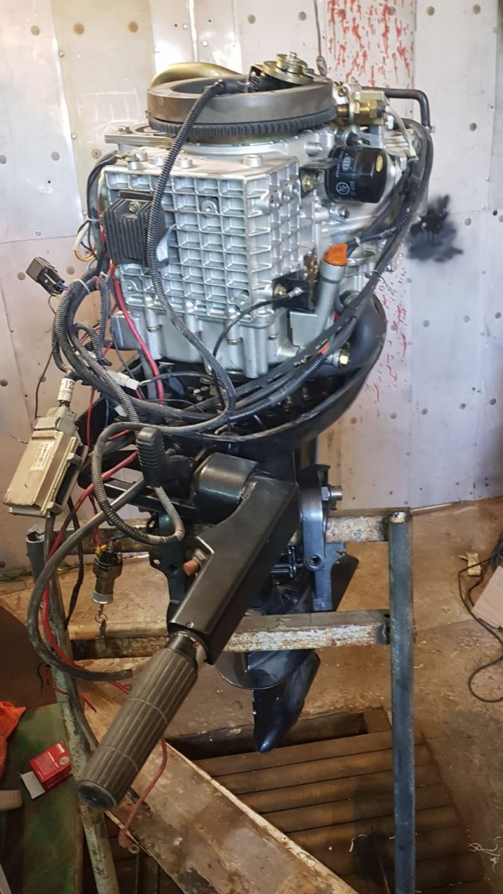

Вот такой попался,перебрал кое что,работает отлично,родной бак с обраткой в комплекте,до апреля продаю,потом повешу на самоходный понтон.
