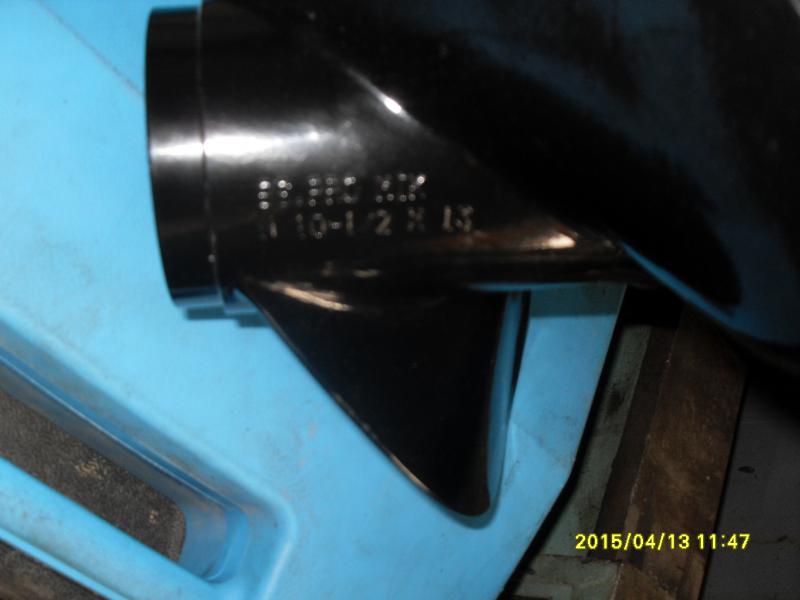

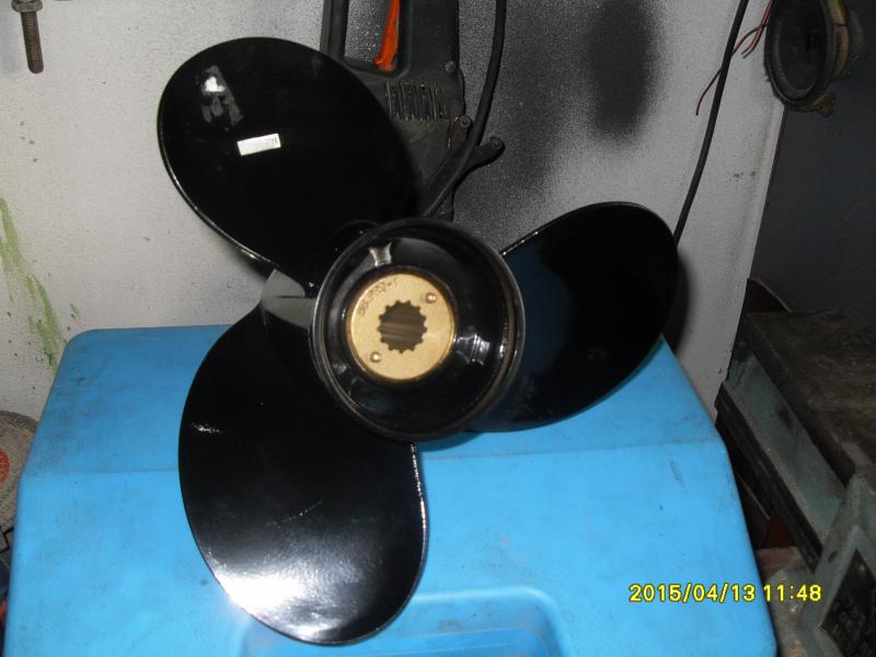

Приобрёл винт 10-1/2*13. BaekSan. Ступица уже запрессована. Кто пользовал? Какие отзывы?

Кто нибудь ставил на мерка ямаховский винт? По шлицам подходит.

Если подходит то ставь. Я на Яму с Тохи ставил даже не спрашивая ни у кого ничего, посмотрел, подходит, поставил и поехал!

У меня на "Мерке" стоит ямаховский винт.

Борис. Как поставил его ? Нужна какая то шайба, или вал сверлил?
Виталик
01.10.2014
417
Радостное
Виталик
Прогресс 4
А у меня "а-ля Хондовский" ничего не сверлил и никаких шайб... Просто снял и просто поставил... Но брал тоже наугад на пробу, вдруг не подойдёт...подошёл...
