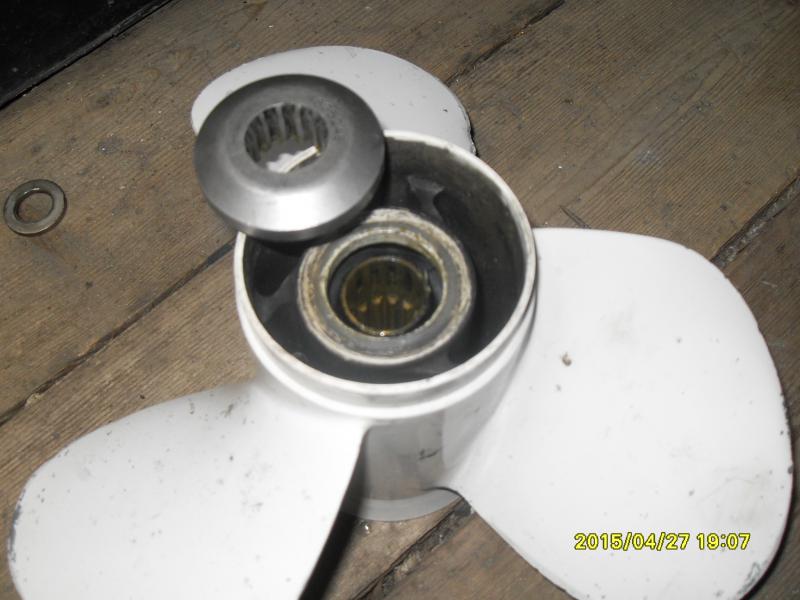

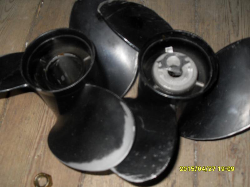

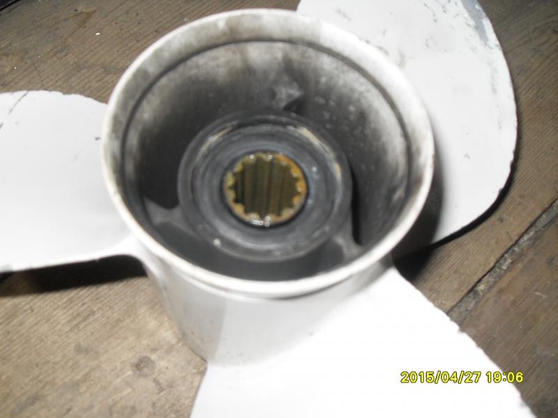

А у меня "а-ля Хондовский" ничего не сверлил и никаких шайб... Просто снял и просто поставил... Но брал тоже наугад на пробу, вдруг не подойдёт...подошёл...
Ну наверно упорную шайбу-то оставил, а дальше винт и как его закрепил, гайку как фиксировал?

Борис. Как поставил его ? Нужна какая то шайба, или вал сверлил?
Никаких шайб не нужно. Один снимаешь, другой ставишь. Есть каталог по винтам. Там указаны все размеры: диаметр посадочного вала, количество шлицов, к каким моторам подходят и т.д. Поищите в интернете.

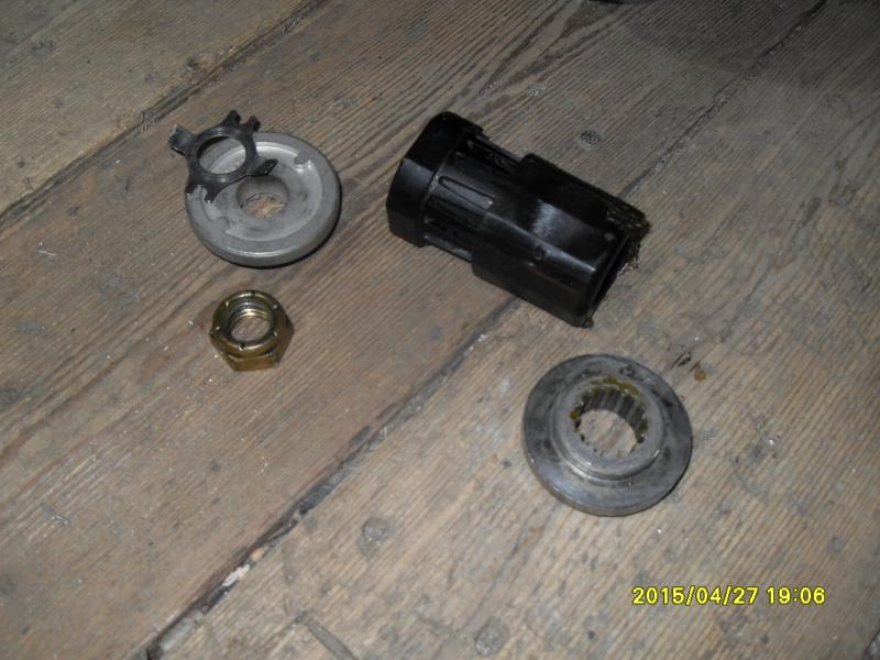

У меня есть Ямаховский винт, ставлю упорную шайбу, одеваю винт, всё подходит.Вопрос заключается в том - как зафиксировать гайку? без сверления вала под стопор.
914
Евгений 28 сказал(а):
...Вопрос заключается в том - как зафиксировать гайку? без сверления вала под стопор.
У тебя гайка самоконтрящаяся с пластиковой вставкой, её шплинт не нужен, затянИ с усилием, но без особого фанатизьму и пользуйся на здоровье :yes:
