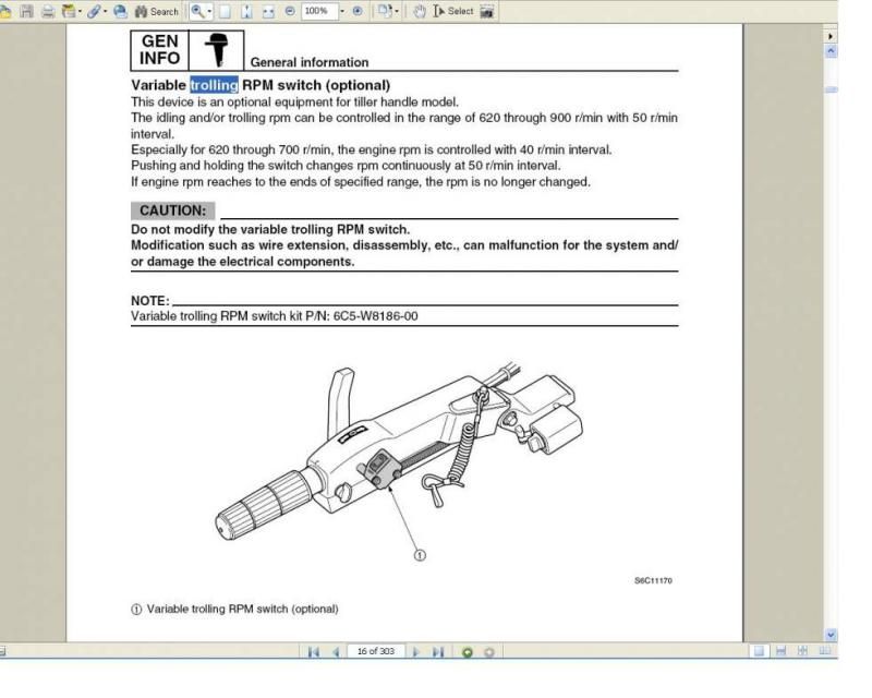

Возможна ли скорость 2 км/ч.(при штиле) на 50-ти силах 4Т при дорожке? Конечно возможно можно даже и 1 км.ч сделать .Мотор чуть тримом приподнял и вот 3 км.ч еще чуток 2 км.ч.Или если Яму брать тот там есть режимы для тролинга мот при нажимании на ключь скидывает по 50 оборотов.
Что такая за Яма, в какой ключ нажимать???
Поподробнее...
Если есть, то картинки!
911
Что такая за Яма, в какой ключ нажимать???...
:jokingly: ... Серёж, Яма=Ямаха, ключ - на машинке газ/реверс :yes:
8 949
497
То что Яма = это Ямаха - это йОжиГу понятно))).
А как ключом на ДУ можно регулировать обороты двигателя??? Вот вопрос!
Знаю что надо либо 8Y приборку, либо клаву на три позиции ставить... но штоб ключиком..... :unknown:
911
Эт я тоже сам не делал, но процесс понимаю так:
На холостых оборотах нажимаешь на ключ(как подсос при зАпуске) и мотор сбрасывает обороты дискретно 50об/мин. с каждым нажатием... при выключении всё возвращается к штатным холостым оборотам.
Как-то так вижу ;)
8 949
497
Как-то так вижу ;)
Дим, так на 703-й машинке нет такой функции... по крайней мере у меня...
911
:pardon:
8 949
497
Чёт qwertym прокукарекал и пропал....
ау!!!! как пользоваться ключом-то????
qwertym
19.02.2013
2 935
171
Минск Беларусь
Илья
Yamaha F-40 BETL
Простите работал однако. Этот режим тролинга пошел на инжекторных моторах с 2010 года и ставился 40 сил и выше.Нажимаеш на ключь плюс 50 об нажимаеш удерживаеш минус 50 об вроде так.Или заглушил и завел и обороты как надо.И это можно делать на ходу в режиме тролинга добовлять и скидывать.
8 949
497
А есть какая-то конкретная инфа как это работает? С описаниями и картинками?
Ничего подобного в "мурзилках" по Ямам не видовал... И Леша "Луха" не рассказывал про подобное....
qwertym
19.02.2013
2 935
171
Минск Беларусь
Илья
Yamaha F-40 BETL
Управляет двигателем и инжекторной системой Ямаха F40FETS, F40FETL, F40FEDS, F40FEDL как и на большинстве современных лодочных моторах с многоточечным впрыском 32-х битный компьютерный модуль управления ECM ( Engine Control Module ). Благодаря использованию современной электроники появилась возможность интегрировать в двигатель такие полезные функции как контроль за изменением минимальных оборотов ( Variable Trolling RPM ), иммобилайзер ( блокиратор зажигания ) Y-COP ( Yamaha Customer Outboard Protection ) с дистанционным управлением, предотвращающий несанкционированное использование лодочного мотора и возможность подключать цифровые приборы Yamaha. Правда в стандартный комплект поставки они не входят. В стандартном комплекте поставки они идут с 115-ти сильными моторами и большей мощности. Следствием многоточечного электронного впрыска топлива является также и низкий расход топлива, отличные рабочие характеристики двигателя, стабильный и уверенный запуск и низкий уровень вредных выбросов. http://www.water-club.ru/features.php?g ... 40F#dopinf
8 949
497
qwertym сказал(а):
АААХХХААХХА, это!!!??
Так эта система не управляется ключом никаким образом...
Тут совсем другая тема, qwertym: http://forum.motolodka.ru/read.php?f=1& ... 8&t=975285
Управление либо с румпеля
, либо на приборе 8Y
А еще умельцы ставят клавишу от стеклоподъемника на управление оборотами))))
Но чтоб с ключа..... :crazy:

Старший помощник Лом/.Я еще раз скопировал прочти...Благодаря использованию современной электроники появилась возможность интегрировать в двигатель такие полезные функции как контроль за изменением минимальных оборотов ( Variable Trolling RPM ) Просто нашел только на румпельный мот. :hahaha:

Спецально позвонил челу спросил говорит на ключь нажимать надо а прибора у него нет .Мот кто сам что калдырил .или кокой индивидуал.
