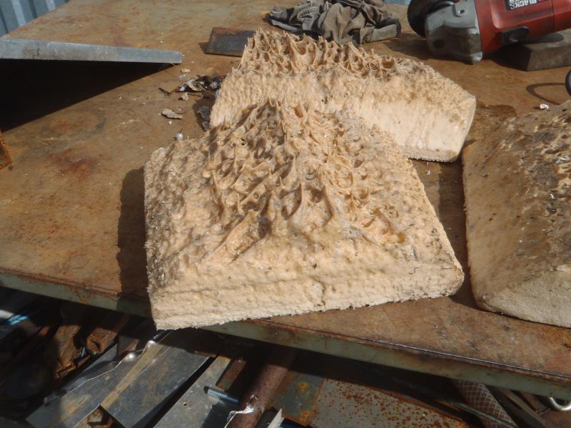

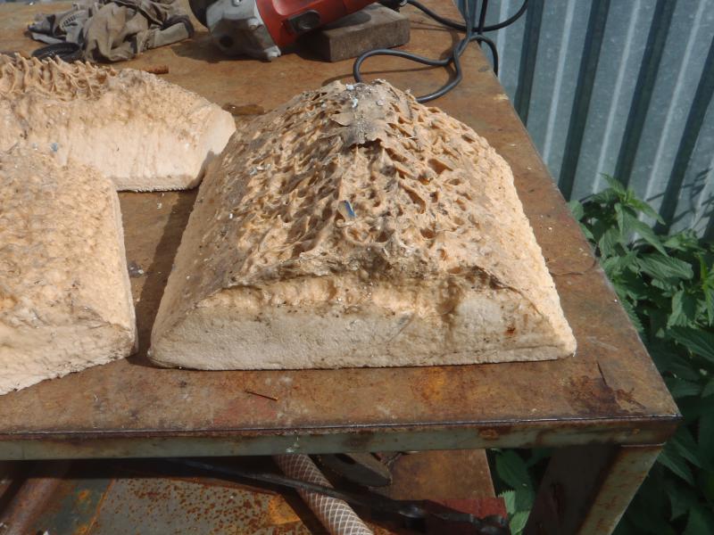

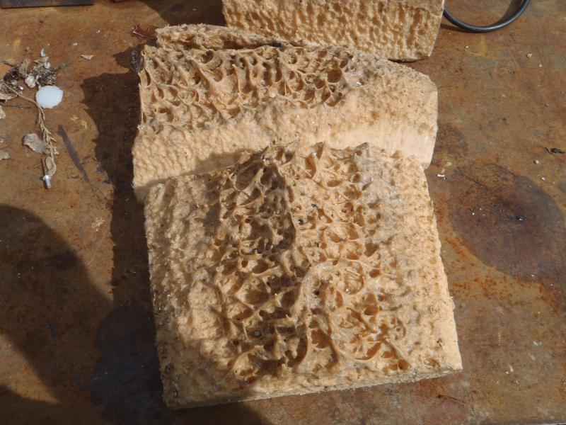

"Обь-3", снял полку в переднем, носовом отсеке. Вынул блоки плавучести, которые делал из экструдированного полистирола, который применяется для утепления фундаментов домов, картина не приглядная. Придется весь пол вскрывать.
Это чем его так расплавило?
Канистра с бензином протекла?
Ivanuch
03.11.2013
259
Сергей Иванович
Обь-3, ПМ-340
Suzuki DT30, Minn Kota30
При заправке иногда бензин с маслом в трюм попадает, вот и расплавило. Попал "оплыв" в помпу, думал что эпоксидкой где-то проклеено было, а оказывается блоки "потекли"! Теперь голову ломаю чем заменить!?

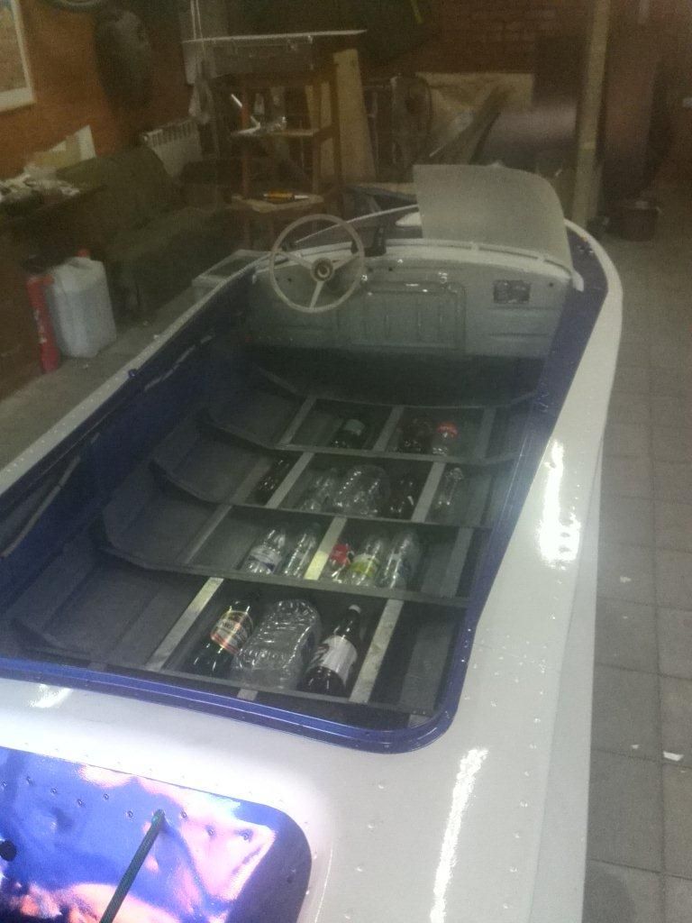

А я перед тем как зашивать полы на Обишке, уложил пустые бутылки.
Ни много ни мало - 40 литров получилось. :)
Блоки плавучести нельзя ложить под паёла: может получится оверкиль при затоплении. Только по бортам, в нос и в корму. Обычный пенопласт в полиэтиленовом мешке.
