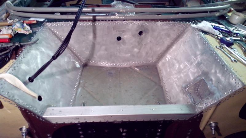

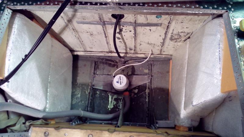

Взяв простой пенопласт, сотку, обмотал его упаковочной липучей пленкой ( рулон 180руб, толщина каких-то 180 единиц). Уложил в моторную нишу, уплотнив кусочками экструзии, оставшейся после домашнего ремонта. Думаю будет гуд. Влезло, примерно 120 литров в нишу под новый отливной транец.
