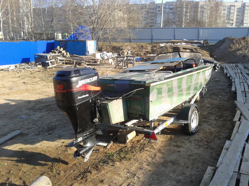

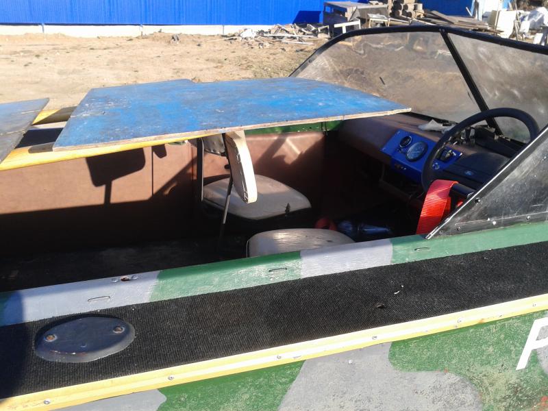

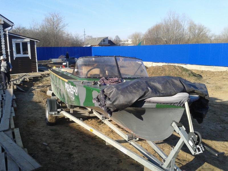

фоток докинул, гляньте опытным фзглядом может советов каких дадите.
Тента ходового пока нет, окраска как купил, кокпит требует рук ит.д.

По мне так все сделано уже. Комплект работающий я так пониманию? А все переделки должны свестись к своим хотелкам - цвет, форма, музыка не музыка, и прочее... Вы ведь в прошлом году уже ходили на нем? Расскажите как себя амур ведет с выносным транцем! В плане дельфина выхода на глиссирование ну и курсовой устойчивости. И если можно фото кокпита в кормовой части как у вас обустроен бывший моторный отсек?

ещё не ходил, моторный отсек просто застелен фанерой и всё, я собираюсь по бокам до люков организовать блоки плавучести из баклашек 5 литровыхи закрыть их фанерой чтоб глаза не мозолило. у амура ведь их нет совсем, а на всякий случай (не приведи господь)плавучесть должна быть плюсовая. работы много на мой взгляд 1.под все борта и под пол баклашками всё застелить. 2.перетянуть сиденья. 3.изготовить ходовой тент. думал на счёт окраски, но время самому делать очень мало а кому-то отдавать возможности нет его вывезти. заезд с дороги к дому переделываем, а в мае уже спускать руки чешутся.

Нашел родные дуги тента, только те,которые по бокам крепятся, ау меня должны были сверху ставиться. Думаю поднять точки крепления для того, чтоб повыше был тент, а то во мне почти 2 метра без каких-то 5 см. Дали телефон человека, который тенты шьёт- посмотрим, что можно сделать.

В воскресенье убрал фанеру из кокпита вместе с ковролином(так всё тяп ляп)сделано было.
Заказал ламинированную фанеру 9 мм.
завтра буду пилить по старым образцам, потом перетяну пол каким-то америкосовским лодочным линолиумом( ох и дорогой однако) 1.8 метра на 2.5 метра за 5000 рублей. Будем надеятся, что оправдает ожидания. Затем под фанерой всё заложу баклашками.

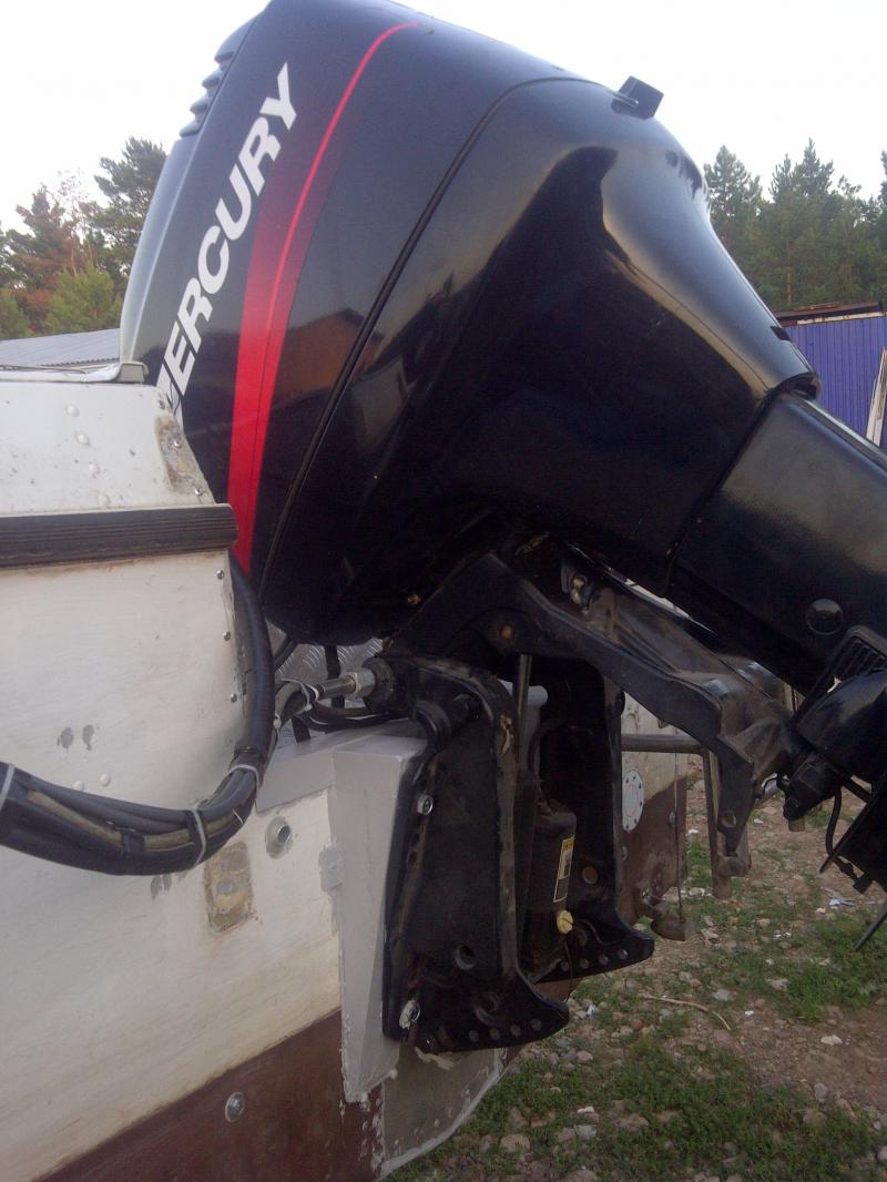

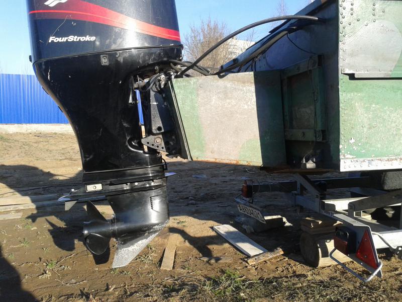

Спускал на воду в выходные катер, если честно что-то мне не очень понравилось поведение на мелкой волне.
Тримом ногу поджимаеш совсем идет ровно, только немного поднимиш чтоб скорости добавить, идет побыстрее точней около 45-47 км. ч. но на волне начинает рыскать. В моей памяти раньше амур по волне как влитой шел.Винт кривой стоял шаг 21 диаметр 12 с чем-то, запасной забыл взять. Запасной 19 шаг.
И как-то как будто за собой тащу кого, туговато идёт две трети газа а дальше как мощи не хватает. Может конечно винт 21 и кривой, на след выходные с 19 попробую.
На вото гляньте плиз верхние мотор-то правильно стоит?
А то мне говорят, что надо мотор на корпус вешать чтоб лучше было.

Саш, а клин на транце стоИт? :?

Судя по фото транец сделан уже с углом, хотя фото может быть обманчивым, по поводу винта: у меня тоже 90 сил только 2-х тактных, винт стоит 19-й никаких претензий нет, правда у меня транец НЕ выносной а классический. Попробуй винт 19-й поставь. у меня клинья стоят, можешь посмотреть угол наклона с клиньями.
Да и еще скорость 45-47 км/час считаю самой комфортной и вдва лица (я 140 кг и папа110кг) достигается в 2/3 газа совершенно незаметно и максималку мой ЖПС показывал 63,2 км/час опять же с нами двумя на борту. при полной загрузке выход на глис 10 секунд

Может стоит мотор приподнять? Вроде-как низковато сидит. Да еще на выносном. На выносном транце изначально мот можно выше ставить,по-сравнению с обычным. А у тебя,судя по фото,он низковато сидит. Может ракурс обманчивый.

Мерить надо по продолжению киля?

А мотор у меня всё-же высоко стоит. Чем дальше от транца тем выше должен быть. У меня стоит 3 см ниже продолжения киля, сказали что нужно поднимать около 7 см, т.к. поток после корпуса поднимается вверх и мой двигатель получается глубоко погруженным в воду
