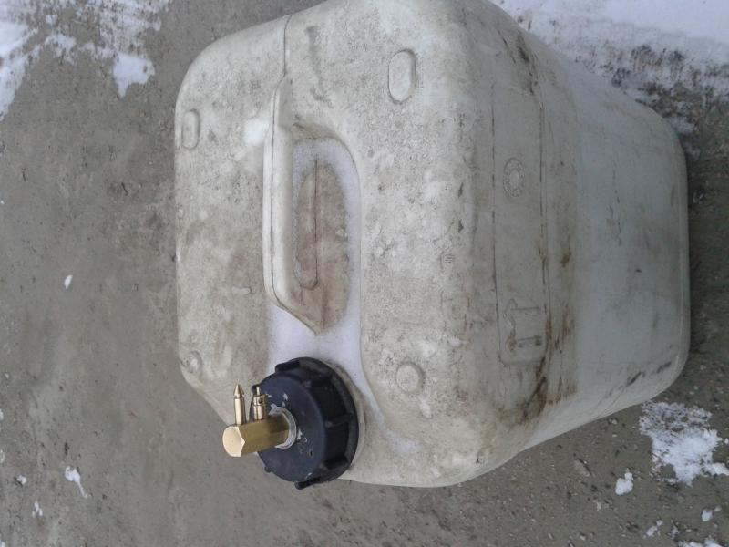

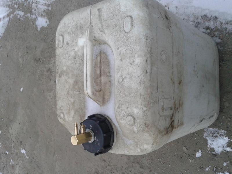

Я купил соиденительные коннекторы и сделал бак из 26 литровой канистры, дешево и сердито.

Саш, а где клапан через который "входит" воздух в бак заместо "ушедшего" бензина? : :? ... или ты просто слегка откручиваешь крышку? :-D

Когда канистру начнет сжимать то крышку можно чуточку привыкрутить, а чем мне это дело все нравится тем что у меня таких канистр три и не надо бенз переливать, просто крышку перекручивай и все, и так как эта канистра 26 литров то налил туда пол литра масла а остальное бензин под горлышко и не надо не чего вымерять.

Хотя есть один минус, в нашем городе на роснефти и на крайсе в пластмассувую емкость бензин не заливают. А еще я когда поупал бензин в метеллическую канистру, то я потом измерял вес бензина учитывая погодные условия, вес одного литра бензина марки АИ-92 колеблится от 735 до 760 грамм, так вот мне ни разу не на одной заправки точно не налили от 400 до 800 милилитров не доливали.

levinx сказал(а):
Когда канистру начнет сжимать то крышку можно чуточку привыкрутить..
Саш, ИМХО "под горлышко" не получится, сжимать начнёт сразу и приоткрыв крышку бенз будет выплескиватся. Мне идея оч понравилась, вот ещё продУмать с воздухом(какой нить клапанок в крышку вкрути :yes: ) и будет вообще супер! :good:

Хорошо я подумаю сегодня вечером, если сделаю то фото выложу.

Штуцер подходящи я нашел, сходил померил а место на крышке под него нет так как тот который под бензин расположен ровно по середине.

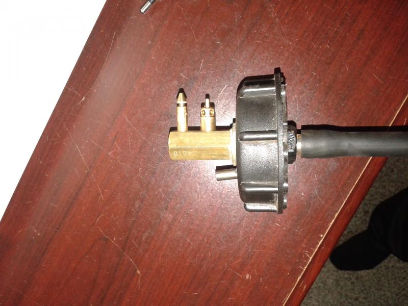

Нашел маленький штуцер просверлил в крышке отверстие и прикрутил его подложив шайбы, а так как бензин очень тякуч я шайбу из нутри крышки намазал герметиком что бы была как прокладка.
9 557
4 768
Опасная затея.Стенки этой банки могут не выдержать . Потрясите канистру с бензином имитируя тряску в лодке,фиг она долго протянет.Так и до пожара не далеко.Нормальный ,пластиковый бак в"Моремане" стоит 1800 руб на 25 л,не великие деньги за безопасность.
Пользуюсь такими же канистрами 30л. из под спирта завезенного на Чукотку.В наличии штук 7, зимой в нарте вожу,летом в лодке уже ни один год.Держатся!!! :good:
Но баки конечно лучше,если есть где рядом купить. :)

Ну топливный штуцер ямаховский нашол где купить!?
штуцер стоит 200 рублей продается в магазине там же и баки для бензина есть, а на счет того что эти канистры хреновые, время покажет.

Я не говорил ,что эти канистры хреновые.Я говорю что в роли БАКОВ в лодке они опасны :|
опасные да. у меня пару раз протирались (5 литровые из под масла) и может горючки до дома не хватить. но плюс пластика в том, что не ржавеют. вывод, бак надо пластиковый.

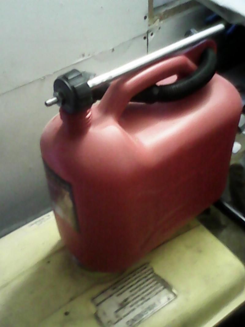

Канистра из пластика для топлива должна иметь инф.наклейку или штамповку. Делают их, как и баки авто из не статичного пластика. если нет инфы, то могёт бабахнуть. Смотрел по ТВ передачу "Разрушители легенд", там бахнула. :D

Форум почитаешь так те кто далеко на лодках ездят постоянно бензин в обычных пластиковых канистрах возят, а на счет специальных канистр с маркой если я не ошибаюсь GAZOLINE такие у нас на заправках продают, хорошая идея их под бак приспособить надо только посмотреть их цену и объем.

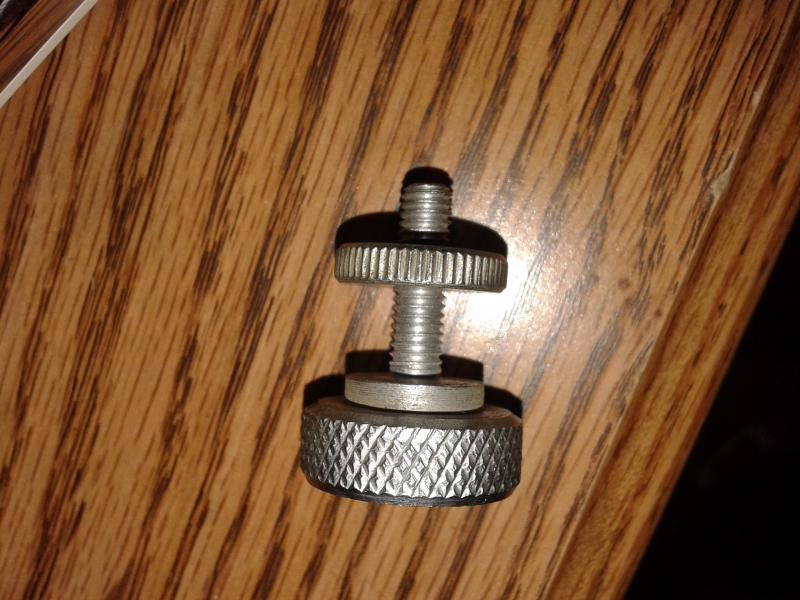

Для воздуха я ставил "кран Маевского " из магаза сантехники . Сейчас их полно и малюсеньких и с крутилкой и с разными резьбами и стоит недорого .
