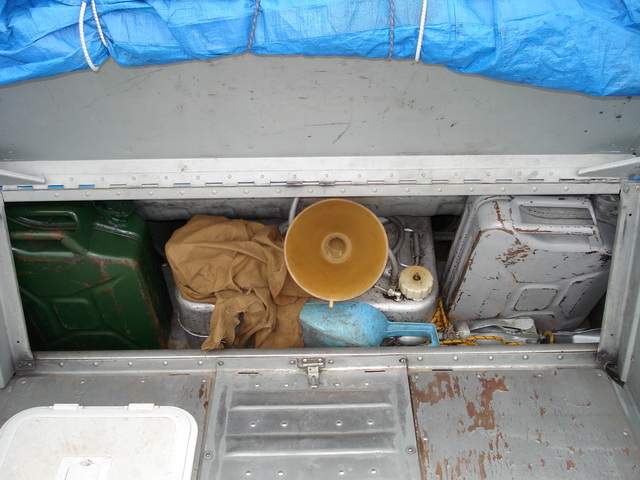

опасные да. у меня пару раз протирались (5 литровые из под масла) и может горючки до дома не хватить. но плюс пластика в том, что не ржавеют. вывод, бак надо пластиковый.
Я противник пластиковых баков. В лодке всегда вибрация присутствует (от мотора). Если бак трется о металл, то рано или поздно он протрется. Крепить его надо обязательно. Сам предпочитаю дюраль.
