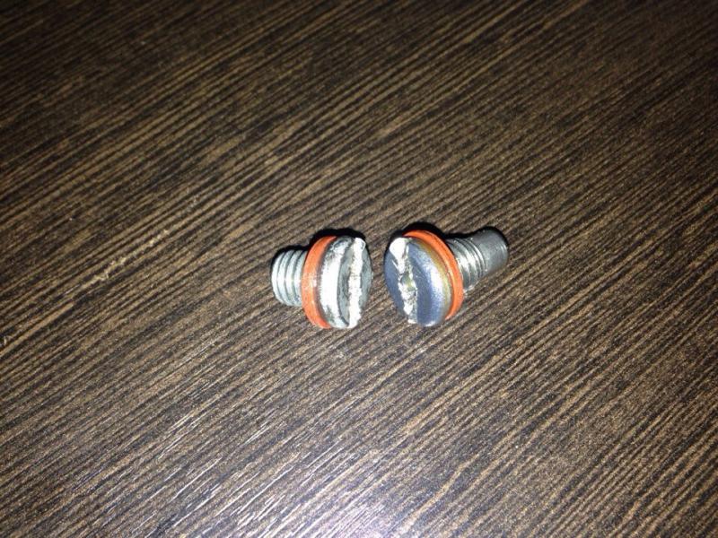

Всем привет!Возник вот такой вопрос:являюсь владельцем ямахи сегодня при замене масла в ноге обнаружил что один винт из двух которые закручиваются в сливное отверстие не родной,так как он не окрашен краской и у него нет носика без резьбы на конце как у второго!являюсь третьим владельцем мотора и как так получилось не знаю...заметил это только через год после владения мотором,сейчас у меня возник такой вопрос,насколько уместно использовать неоригинальный винт,а именно сплав из которого он сделан со сплавом корпуса лодочного мотора? возможно ли такого эффекта как гальваническая пара???.... :? :? :? .......сам думаю ниче страшного но мало ли,так как все остальные крепежи тоже наверное из нержавейки,но очень интересно ваше мнение!

Так всё и должно быть. Носик это магнит для стружки которая появляется от работы редуктора.ставиться в сливное отверстие.

вообще посмотрел на головки винтов они одинаковые совсем,но почему же одна окрашена а другая нет...может меняли просто :?

Рудольф правильно подсказал,у меня на обоих моторах так же.Верхний короткий-нижний с магнитом.Краска облезла. :yes:

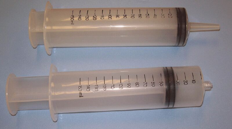

можно и такое (см. фото) 600 руб литр
через контрольное устанете задавливать, воздух то куда будет выходить?

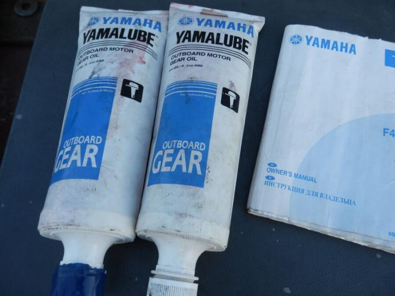

Пришло время.Повесил мотор,снял улитку и установил редуктор. Слил масло и Опа...в запасе нет.
Купить резко пока нет возможности потому как негде.За ним нужно на лодке ехать :D Можно взять у соседа.
Но есть декстрон 3 не пойдет?
1 362
Не пойдет. Возьми любое гипоидное, да хоть русское.
Berkut
13.06.2012
1 249
насколько я понимаю, там в редукторе ничего такого сверхъестественного нет. гипоидная передача. пишут что нужно лить sae90 gl4. спец масло для лодочных моторов, насколько я понимаю, обладает, в теории, меньшей способностью выпадать в эмульсию при смешивании с водой. если редуктор не течет, то откуда воде там взяться? поэтому, я думаю, можно лить смело советское гипоидное.
Игореха87
14.04.2014
1 326
570
ЧАО
Ну не мог я без масла остаться :D вспомнил, что кто-то когда-то мне тюбик отдавал, оказалось их 2 есть.
Просто ими не пользовался, обычно стоит в канистре, а там пусто оказалось :pardon:
