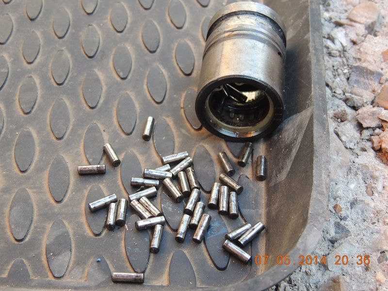

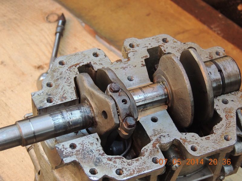

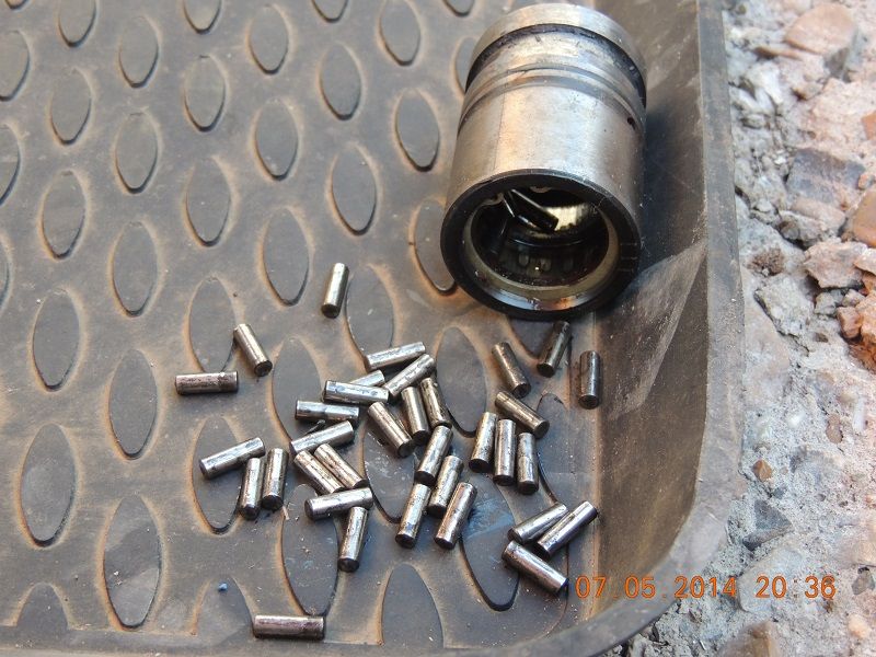

Есть новая Москва. 2 года работы и появился люфт вала. Раскидал. На валу есть выработка. Есть вопросы. Нужны ремонтные подшипники, или какие другие подойдут? С валом что делать? Шлифовать, менять? Подшипники думал шариковые, поменяю, а вскрыл - роликовые. Что можно сообразить? Подскажите.

*** Ну какая же она новая .. ? Девушка очень и очень подержанная " Родилась в 1955 и умерла в 1970 .. 2 года работой вы ее убивали , потому что там сальники в картере .... -- их и сальниками то трудно назвать . А столько времени после свадьбы прошло .. Столько резина не живет .., поэтому в картер подсасывалась водичка и она свое дело сделала .. Посмотрите на шейку КВ ( в верней опоре ) полный капец ей !! Однозначно вал под выброс ... и чем быстрей -тем лучше для Вашей нервной системы .. Ибо эти КВ не реставрируются !!!! Ролики -- в хлам .. ни секунды не раздумывая -- в мусорное ведро .. Опорные стаканчики -- по фото трудно понять . -- сделайте фото покрупнее , и пальцем проведите внутри стакана . что там ??? . Ролики не проблема ( их там 40 шт 4х12 мм и 40 шт 4х8 мм ), найдете КВ и стакачики -- все распишу подробно .. и подскажу .. ! не тратьте время зря --в поиск запчастей и деталей . Удачи !

Понятно. Какой КВ искать? На Москве-10 они одинаковые? И какой сальник менять что бы не подсасывал воду?

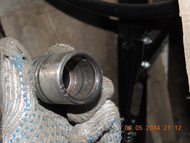

Стаканы не ахти. А где покупать стаканы и ролики? Сальники заказал. КВ в какую цену и где есть?
Пока снял с другого слегка разукомпректованного мотора в сборе двигатель и установил. Завтра буду пробовать заводить. Свой двиг. буду собирать как найду запчасти.

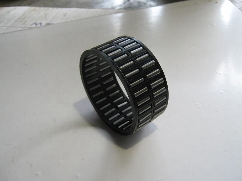

**Покупать у друзей и знакомых , у владельцев "Мелкомосек " ... В магазине в продаже нет .. Можно на "барахолке мотолодки" ... По роликам хороший вариант -- подшипник с КПП "Камаза " 4Х12 мм № 664913 ( в нем 64 ролика)
размеров 4Х8 в подшипнике № 422902 - там 8 шт Вот фото . Размеры по диаметру отличные , правда торцы закругленные . Сталь на "пятерку " . Цена " копеечная . Можно длину 12 мм превратить в длину 8 мм ..
