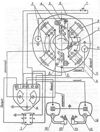

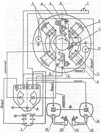

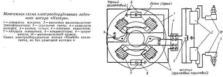

Немного не так. Кнопка замыкает выводы генераторной катушки зажигания на панели магдино.... По Нептуну, два варианта подключения, в зависимости от года выпуска ПМ, первая (старая) с колодкой, вторая с выпрямительным блоком.
  • 38,7 КБ Просмотры: 3 154
  • 45,4 КБ Просмотры: 3 236

По ходу позиция №5
У меня из под маховика 2 тонких проводка идут прямо на катушки (ТЛМ) от ТЛМ уже ВВ к свечкам. т.е. другими словами мне надо разорвать эти проводки тонкие, между катушкой и маховиком. при нажатии на кнопку замыкать на корпус? или оптимальнее просто при нажатии разрывать цепь?
