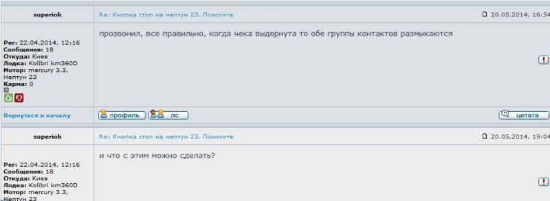

я просто купил эту кнопку потом пришел домой а оказалось что вот так...с виду они одинаковые...автор где то писал что он прозвонил и у него точно такая же как и у меня....
продается эта кнопка как "универсальная" для глушения двух моторов...других не было точнее были от 2500 и выше..
да и по поводу фразы "это как-то тупо...покупаете универсальную кнопку...а потом к ней релюшки добавляете и т.п" а как бы сделал ты? если бы купил такую кнопку...а релюшку я ставил только потому что сомневался выдержит ли кнопка напргу коммутатора или расплавится вот и поставил...
кстати вот писал автор..

Да, ссори, пропустил данное сообщение автора... Но я практически уверен, что он просто ошибся, не так прозванивал.
Я сам месяц назад искал и по забугорных нет магазинах и по киевским магазинам эту кнопку...они все по принципу одинаковые, разные только цены... и не представляю где можно было найти ту которая все размыкает :crazy:
Короче, у меня только три варианта для vovan944:
1. Либо эта кнопка с какого-то имп. движка или коммандера... может там и используется такой хитрый принцип размыкания. Но! оригинал кнопки так не выглядят...у них и посадочная резьба под конкретный мотор/коммандер, и внешний вид другой... да и стоят они около 50-70 баксов.
2. Либо это глюк/брак кнопки.
3. Либо просто ошибся/перемудрил когда прозванивал.
Просто теперь люди почитают эту тему, запутаются, и начнут выискивать эту "волшебную" кнопку, которая все правильно размыкает/замыкает :crazy:
А реально, если берется именно универсальная кнопка (universal kill switch с 4-мя контактами), а не как запчасть с какого-то мотора/коммандера...то все в ней в норме.

Прозвонил сто процентов правильно!
Кнопка стоит на лодках предназначенных для 2-х моторов вроде, я потом прочитал
как раз это и правильно что они будут искать кнопку именно которая им нужна! а лучше всего это делать в магазине с тостером!
