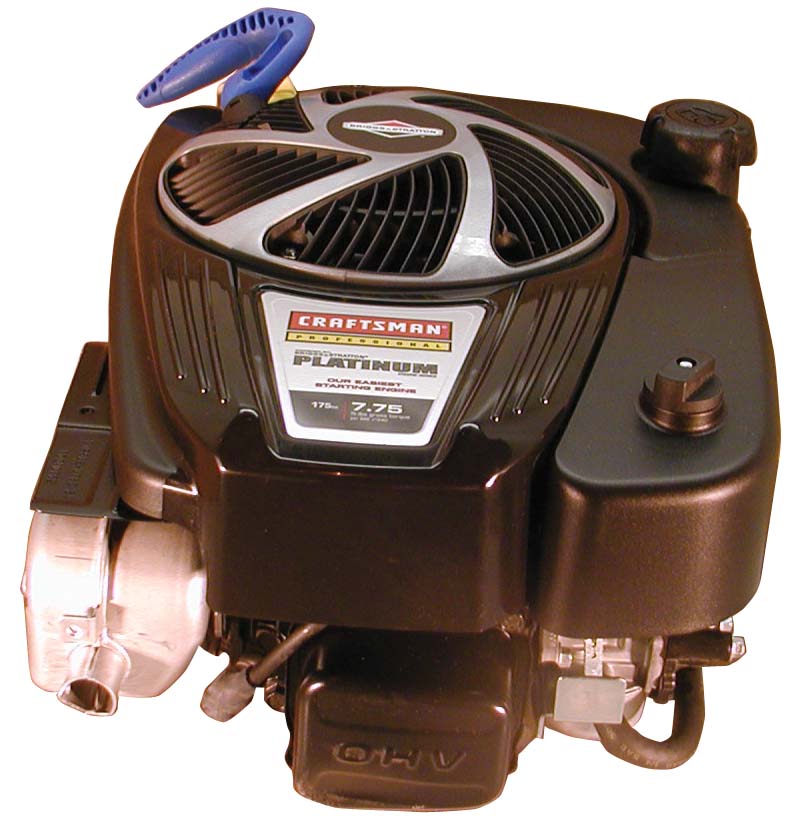

Денег особо нет хочу построить гибрид на бошке Briggs & Stratton 7.75 Professional Series
мотор уже купил НАЗАТ ДОРОГИ НЕТ думал или Ветер 8 или Стрела у стрелы чуть более перед. отношение лучше. а у ветра с з.частями получше

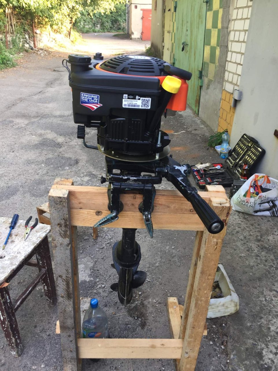

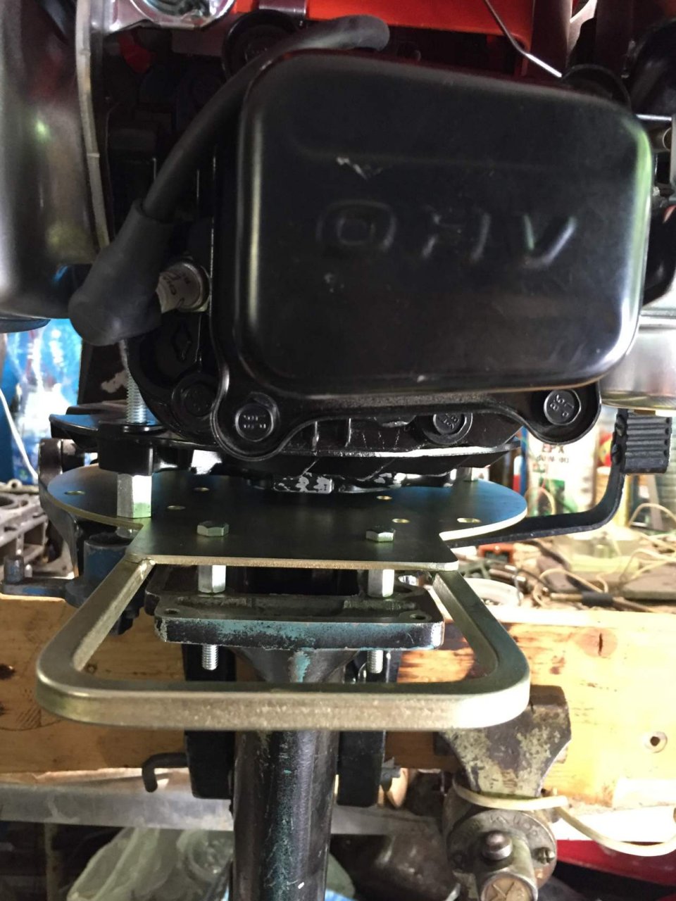

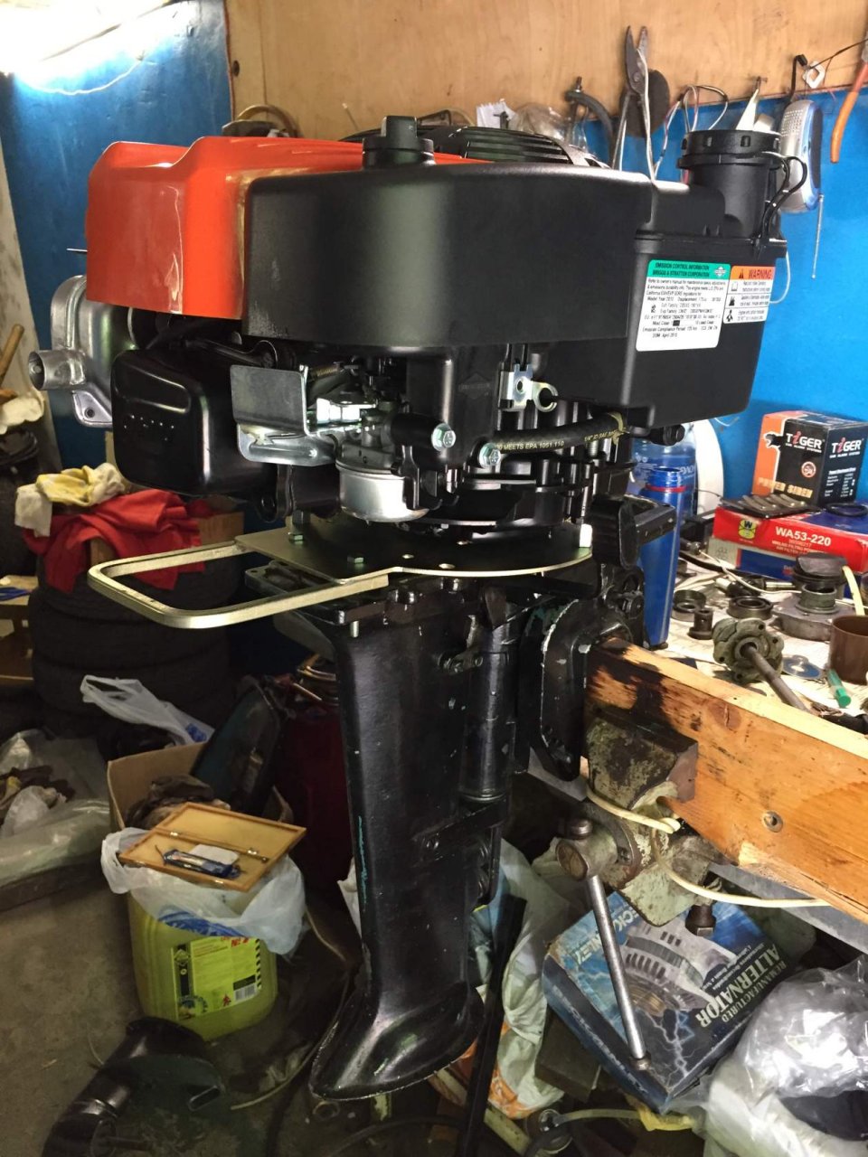

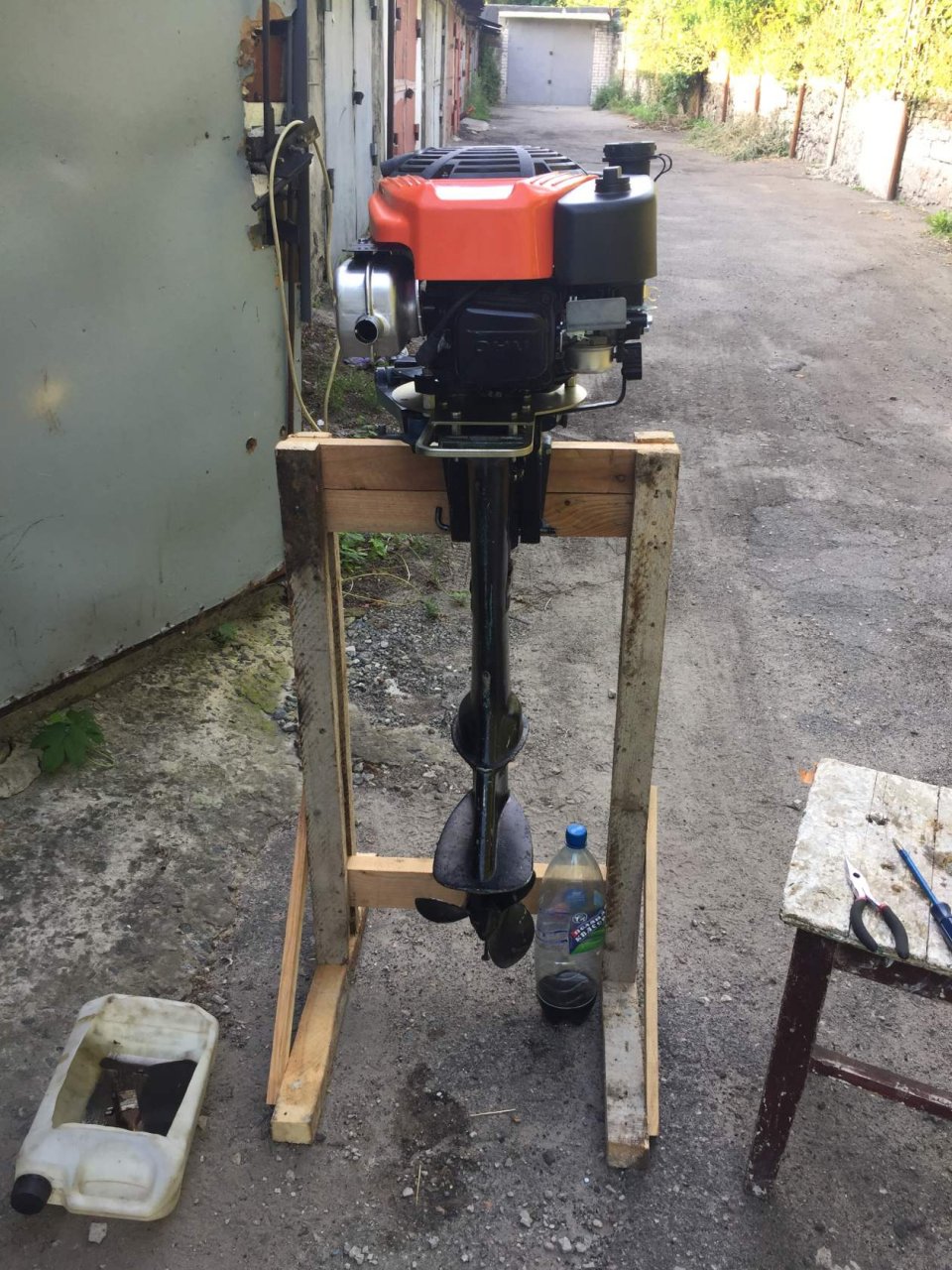

парсун f6 гибрид Ветерка и газонокосилки
муфту какую сделали?
Serg1980
17.04.2014
Черкассы
Serg
km 300 ? km 250t
Parsun 2.6

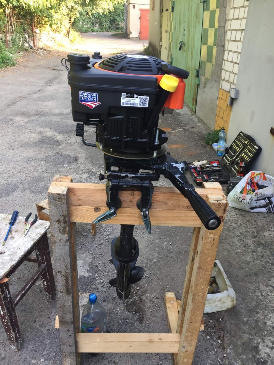

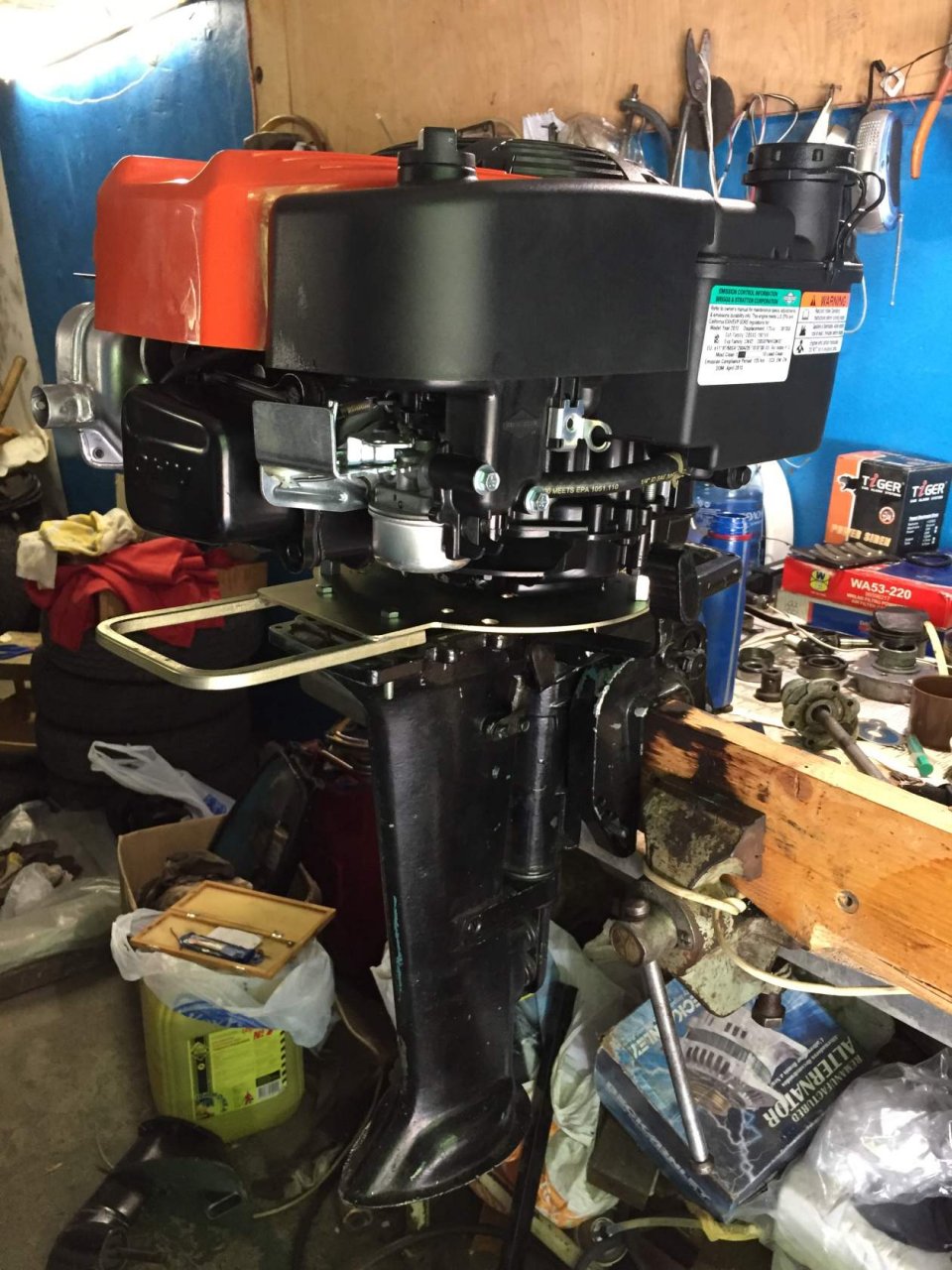

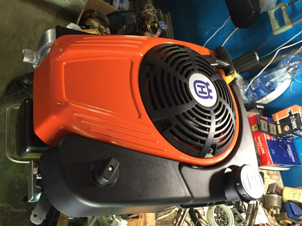

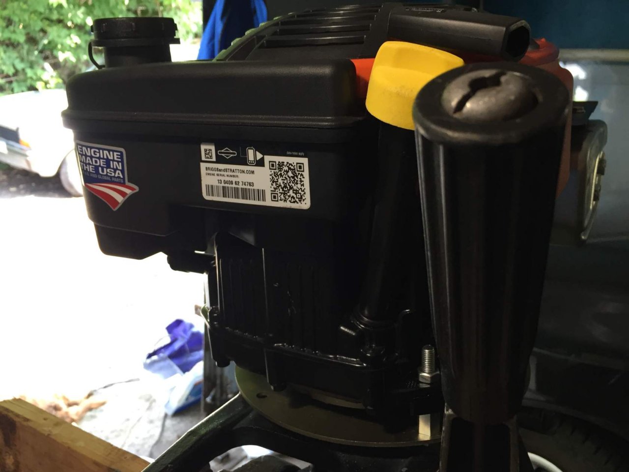

вышло так
  • 112,1 КБ Просмотры: 894
  • 169,8 КБ Просмотры: 893
  • 214,9 КБ Просмотры: 805
  • 281,6 КБ Просмотры: 851
  • 267,1 КБ Просмотры: 887
  • 192 КБ Просмотры: 855

гибрид ветерка и Briggs&Stratton, Ветерок 8 Электрон
5 лет прошло с начала строительства, терпения, однако! На воде то не катали, думаю, что бригсы подходят только как тихоходы или буксиры. И с винтами не поиграешь. Я из своих ни чего не смог выжать, решается вопрос с редукторами. Повышать надо на винте, маловато у бриггса своих то.
