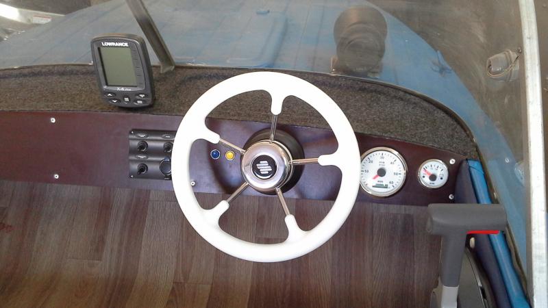

Приборы тахометр, вольтметр, блок клавиш с прикуривателем, заказано через интернет магазин 1000 размеров, плюс помпа, рулевой трос, редуктор рулевой.

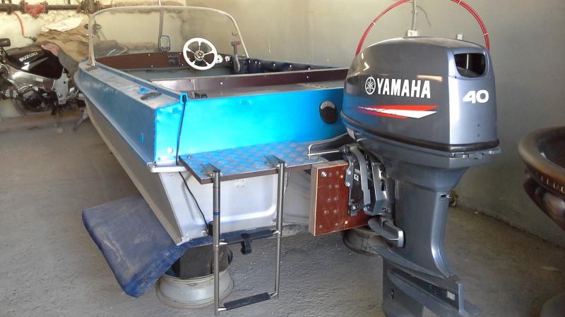

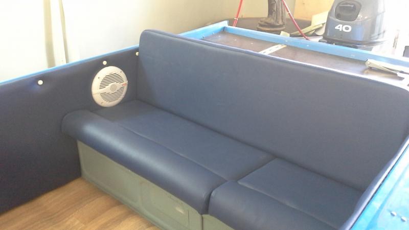

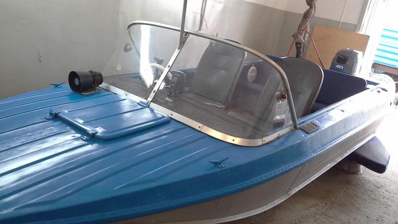

Борта изнутри обшил морским кожзамом, также заднее сиденье, ну и зад переделал.
Простенько и со вкусом!!! Решение с лестницей - класс! :good:

"Вкусная" лодочка получилась

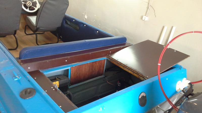

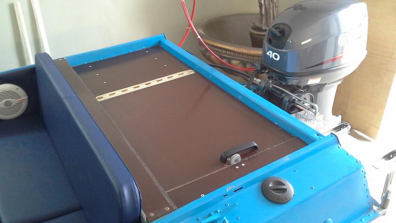

Крышки рундуков ,кажется, из ламинированной фанеры? Какая толщина? Можно ли стоять 1 чел 120 кг? Как выход к мотору? На транец тоже эта фанера пошла?Высота транца осталась преждней? Прошу прощения за много вопросов. Мне все это предстоит.

Крышка рундуков из бакелитовой фанеры, 10 мм. Транец текстолит 50 мм.Поднял на 10мм. Испытания покажут. 120 кг крышка должна выдержать

Позволю еще вопрос. Удается ли с заднего сидения дотянуться до мотора при подъеме? Или же нужно залезать ногами в рундук? Я планирую тоже приобрести XWS или (поглядываю ) аналог его от HDX.

С заднего сидения скорее всего не дотянешся можно открыть рундук ну или поверх ,одной ногой планирую вставать на площадку где лесенка закреплена, 23.04 начну испытания ну и обкатку само сабой.

Андрей,уголки ,на которые ложится крышка рундука остались родные стальные или заменил на алюминий? Как постепил с родными дюралевыми спинками? У меня под ними фанера частично сгнила,а так крепко стоят.Еще подскажи,пожалуйста,какой длины установил рулевой трос и троса машинки? Я планирую рулевой поставить 15 футовый, все в один голос утверждают,что вполне достаточно и 14 футового, типа у меня буднт много изгибов.

Уголки остались родные, спинки просто обшил фанерой, рулевой трос 14 футов самый раз, троса газ реверс были с мотором в комплекте 15 футов, немножко длинноват но не критично, менять на 14 не стал, т.к. орегинал ямаховский.

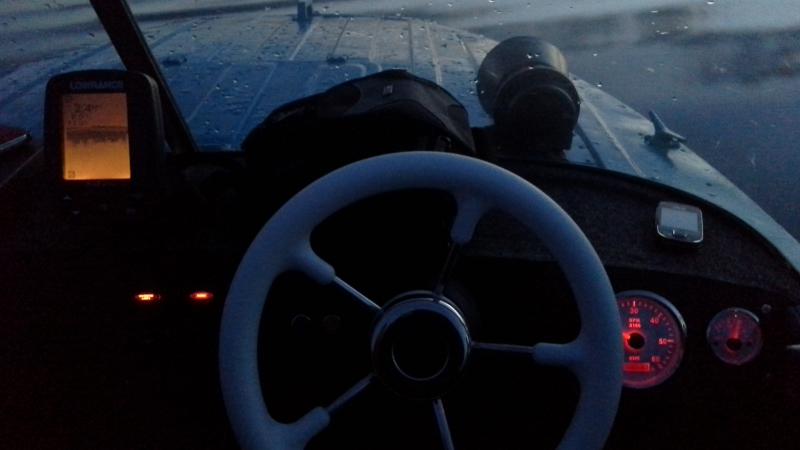

Топливный бак не устанавливал, крышка от бака осталось от старого хозяина, провел испытания на воде, по поводу тахометра, вольт метра, эхолота, все работает отлично, на полном газу показывает 5 500, вольтметр показывает 16 с половиной вольт, что мне кажется много решил заказать довесок от ивана. Сидя вдвоем на передних сидениях все отлично, стоит еще одному человеку сесть на заднее сидение, после четырех тысяч оборотов начинается небольшой дельфин, буду наверное ставить клин, еще чуть не забыл, мотор нужно поднимать еще как минимум на 20 миллиметров, так как из под мотора идут брызги, короче буду ставить в ноль, думаю это оптимально для выносного транца, резких поворотов на полном газе делать не собираюсь, так что воздух прохватывать не должен, ну а мешок с песком в носовой рундук считаю полным бредом.
