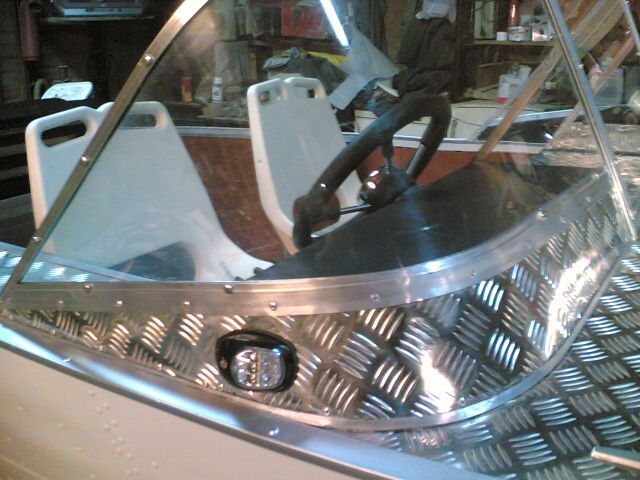

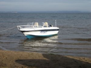

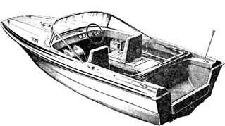

:) Ох эти муки,выбора!!! Места на лодке так много,а поставить надо правильно....Ну вот,например как то так. Или так :yes: Просто все "правильные" фонари либо для горизонтальной , либо вертикальной плоскости на катере. ВСЁ ОСТАЛЬНОЕ ЛИЧНЫЕ ФАНТАЗИИ и дело вкуса,а вообще есть правила установки. Почитай !!! :good:На Днепре фонари перед стеклом на белых площадках.

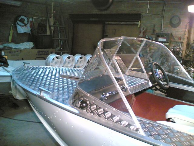

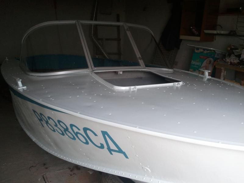

Все никак не могу определиться куда поставить топовый огонь. Лодка - прог4, стекло с калиткой по центру как на фото в начале темы. Помогите советом!

AstrahanЕЦ сказал(а):
Класс!!! Профессиональная работа!
Слушай, а то что топовый огонь на лодке у тебя на левом борту у кормы, ГИМС разрешает? На сколько я знаю по правилам по центру должен быть. У меня тоже как и у тебя спереди не поставишь.-
SaloArtem сказал(а):
... топовый огонь на лодке у тебя на левом борту у кормы, ГИМС разрешает? На сколько я знаю по правилам по центру должен быть...

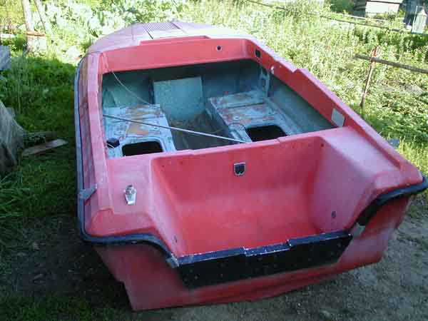

На Нептун-3 выпуска СССР был именно сзади слева, съёмный...
з.ы. откручивающийся колпачек - классная "стопка" для водочки :good: :hahaha:

Смысл в том, что ночью если развернуть тент, то его врятли будет видно встречным судном.

Да, и с какой стороны ставить? У кого то с правого борта, у кого то с левого....
Сначала изучите правила, МАХ 52 дал же ссылку, и поймёте что такое топовый, кормовой, круговой (стояночный) и бортовые огни и где они ставяться.

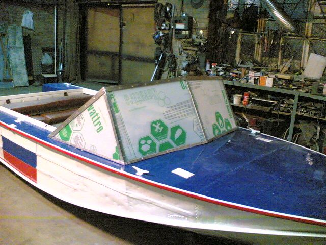

Вот с мтл "утянул", крепление огня на заводском месте :yes:

Правила то я знаю., точнее расположение огней на судне. И там ни где не указанно, что «если вы вдруг поставили стекло с дверцей на прог4, то вам необходимо установить топовый огонь на левый борт у кормы судна»!

Если учился на судоводителя, то должен знать. Если купил право управления мотолодкой, тогда......Топовый огонь ставится на самом высоком месте судна или на стойке, чтобы был виден со всех сторон. И не слепил водителя.
