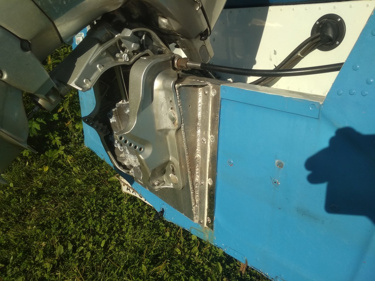

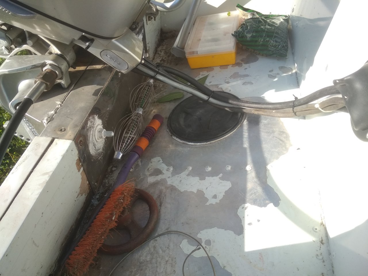

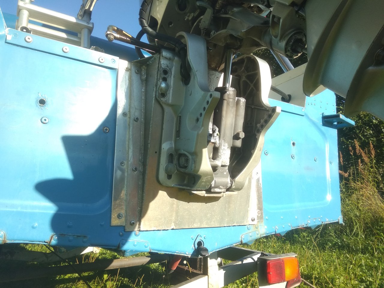

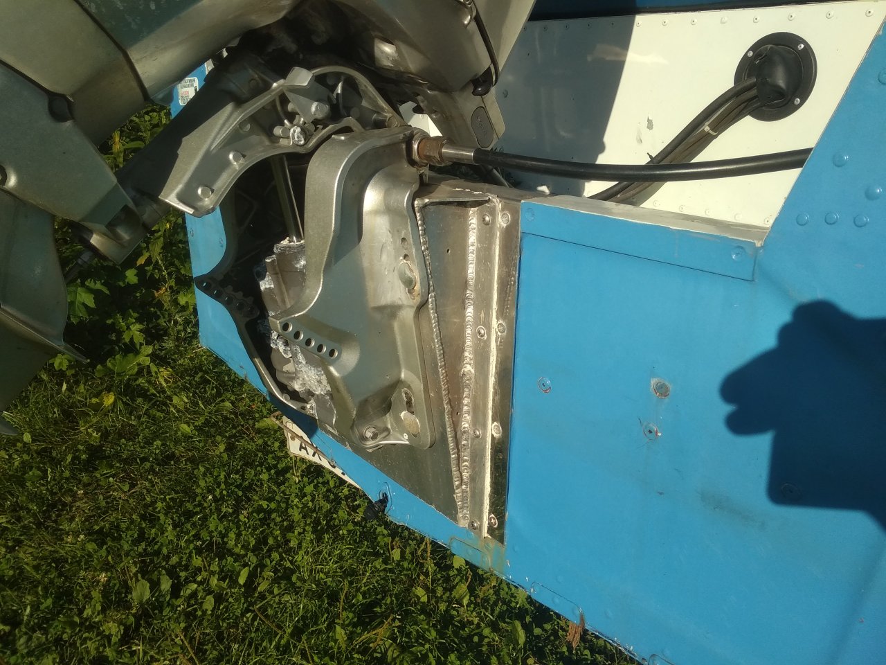

Всем здравствуйте. У меня казанка 2М, стоял мотор ямаха-40 с короткой ногой. купил хонду BF50 нога (L) длинная, теперь встала проблема поднятие и усиление (выносного) транца. Помогите советом кто сталкивался!
Покажу свой.

АМГ , а под клином лист из нержавейки.
