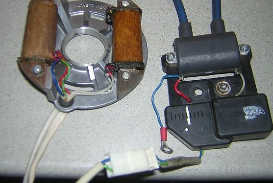

Во во именно как на фото у меня зажигание. Так что пробовать отключить зелёный провод или же кто-то всё-же знает где этот злощастный ограничитель оборотов находиться??

Если зажигание как на фотке, то системы ограничения оборотов (желтого провода) там нет, ничего отключать не надо. Зеленый провод- вывод катушки управления, синий провод-вывод катушки накопительной. Попробуй померять сопротивление между массой и зеленым проводом( при разъединенном разъеме)-должно быть примерно 5 ОМ и между синим и массой-должно быть 800-1100 ОМ. Если так, то с катушками все нормально и надо пробовать заменить электронный блок.
И кстати зажигание может быть ни при чем. Надо как следует проверить карбюратор и бензонасос, а так же герметичность кривошипных камер ( сальники коленвала). В карбюраторе уровень топлива должен быть 13 мм от плоскости разъема поплавковой камеры, в бензонасосе клапана и диафрагма должны быть герметичны. При плохих нижних сальниках колена в нижней кривошипной камере будет плохая компрессия и бензонасос будет плохо качать бензин. И всю топливную магистраль от бака до мотора надо проверить на предмет подсоса воздуха( особое внимание на грушу).

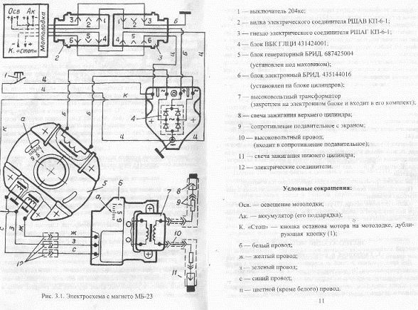

Да, Олег, вы правы. В МБ-23 А ограничителя оборотов нет, "упростили" блин ! вот тебе и "прогресс" :unknown: Нашёл в инете схему МБ-23 (из инструкции к ПМ, с ограничителем оборотов), может кому пригодится.
