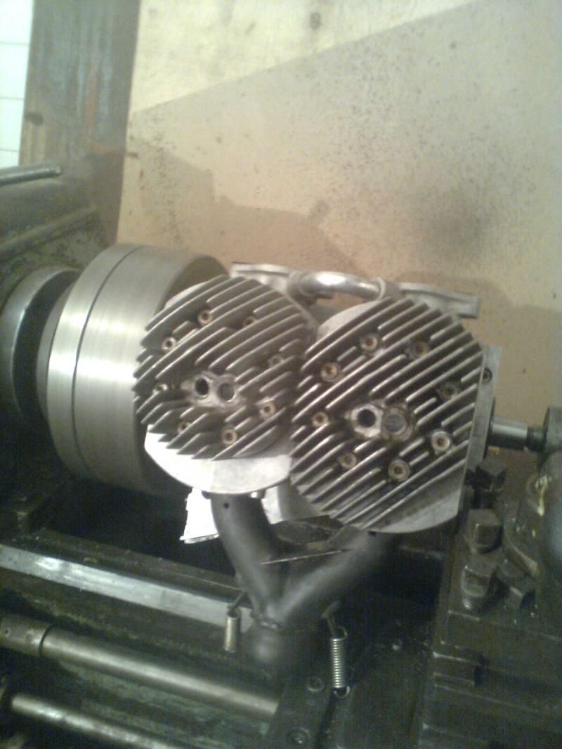

Этот спор и выеденного яйца не стоит. Лично я минусов не заметил , а вот плюсов .... Зеркало цилиндра просто словами не передать. А компрессия! На 1,5- 2 очка выше. Композит опять же везде проникает. Кому как ,а для меня это важно. Опять же избавляю себя от обкатки на воде и земле. Буран подготовленный для неба на земле жгут до 50л бенза. Экономия однако. Вообщем пусть каждый для себя решает сам,но в нашем совхозе в МТМ стоял специальный стенд на нем всю зиму колхозники движки обкатывали на холодную после переборки.
Видео где то выкладывал не помню . Потом комп сдох и унес все записи. Есть фотка

Бешенный сказал(а):
Не вижу минусов в холодной обкатке. Холодной обкаткой все свои вихри "мучал" Делал от электродвигателя два шкива и ремень все на самоделишной раме. Сейчас с появлением токарного станка вообще нет проблем. Абсолютно все движки обкатываю с АФК. Масло И20 и композит.. Наливаю полный картер и поворачиваю движок таким образом что бы потихоньку выплевывал в выхлоп и стекает в поддон станка. Всего уходит четверть пузырька и литр масла. Зато после всей процедуры движок можно крутить буквально пальчиком. От традиционной обкатки давнооооо ушел
А по времени сколько и обороты?
Бешенный
08.12.2010
2 664
238
Волгоградская обл Светлый Яр
Владимир Валерьевич
Обороты примерно 500 Время обкатки 6 часов "не вынимая"
