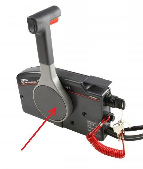

Вопрос в следующем: приобрел Казанку 5М2 у которой органы управления находятся слева, а к ней Yamaha 40 XWS, у неё дистанция стоит для правого борта, в инструкции для дистанции ничего про переделку на левый борт не сказано, да и внешне понять не могу как это сделать.
У меня какой вариант?? рулевое на правую сторону переносить???

все встанет на левый борт. Нужно открутить ручку и поставить с другой стороны....но надписи тю тю..не будет!
только поставь поред снятием в НЕТРАЛЬ и с обратной стороны втыкай также! Снять крышку и обкрутить болт.

То есть по сути вопрос только в надписях??

Спасибо, так и сделаю)))

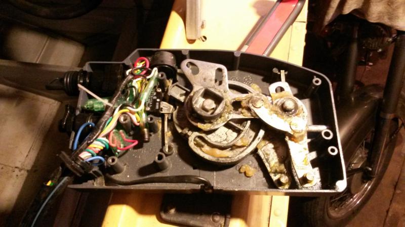

НЕ ТРОГАЙ крышку,собратно1й стороны машинки болт по центру,открутиш,ручку снимиш под ней фиксатор нейтрали.переставляй на другую и все.
:yes: Алексей прав!!! :good:
Санек перепутал, крышку снимать не надо...
