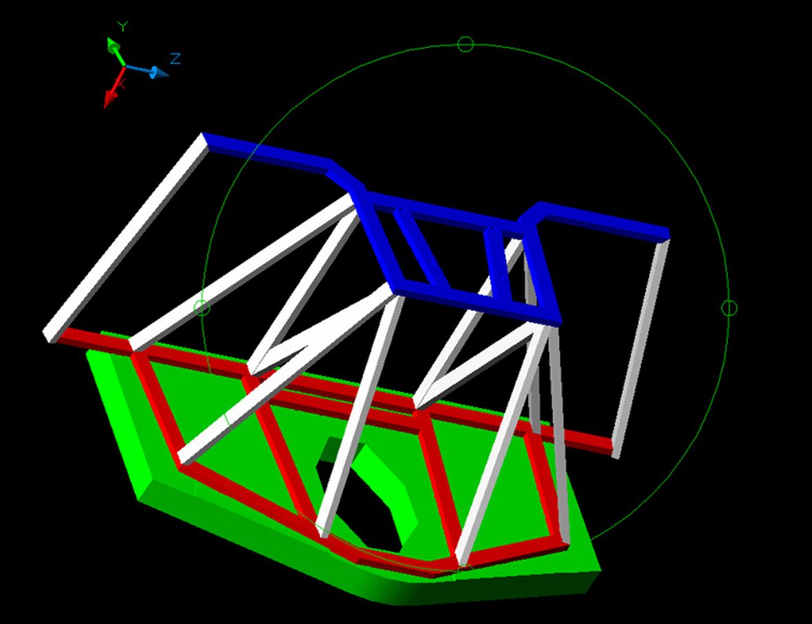

Евгений, транец у МКМ не супер для таких нагрузок. И резервы для усиления не очень...
Транец уже усилен распорками сверху, снизу и плитой для 30ки и для крепления фала - держит то что нужно . Под 50 ещё доработаю ( нарастить нужно - планирую L ногу ) - этим так же уменьшу попадание воды в моторный отсек через транец .
2 113
Если собрался повесить на МКМ 50 л\с, то однозначно надо делать самоотливной рецесс и усилять "по взрослому", распорками и шпильками = баловство.
Надо внутри делать каркас, что то такого типа (на эскизе выносной транец):
165079
"Завязывать" этот каркас на борта, стрингера, перегородку и пр., так же очень полезны будут кормовые спонсоны /плавучие кринолины.

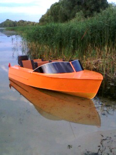

Ну да. Цвет спасательного жилета.
1 881
2 113
Ну и цвет. Это что пожарный катер?
Это типО "дискавери стайл", очень популярный цвет в среде джиперов и т.п..
Бренд "Экспедиция" работает в этой цветовой гамме и пр.,пр.
