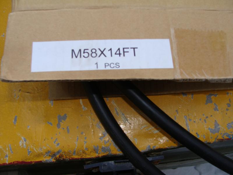

приобрел как ты советовал 14 рулевой трос растянул его как положено с изгибом чет длиноват получается с лева к мотору, а справо руль фото маркировки троса

лучше пусть провисает чем в натяг!

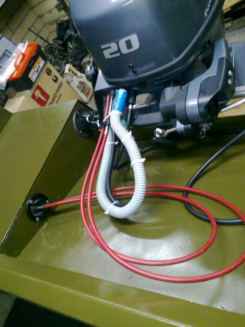

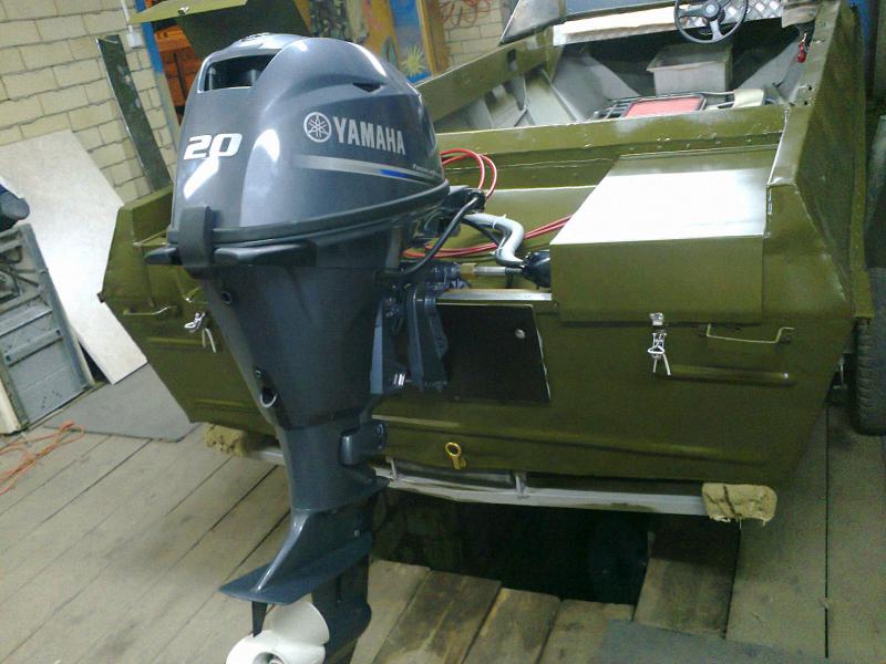

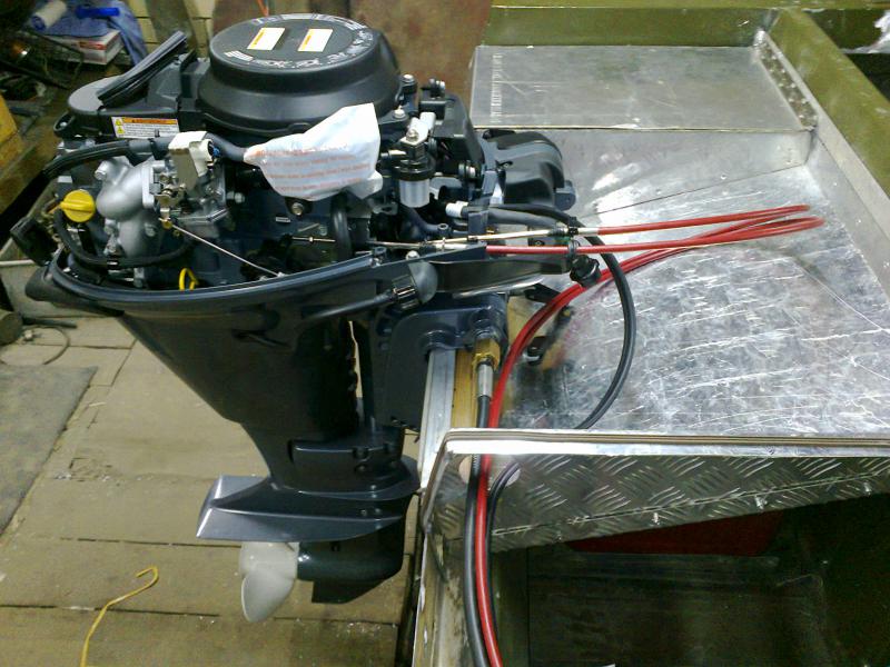

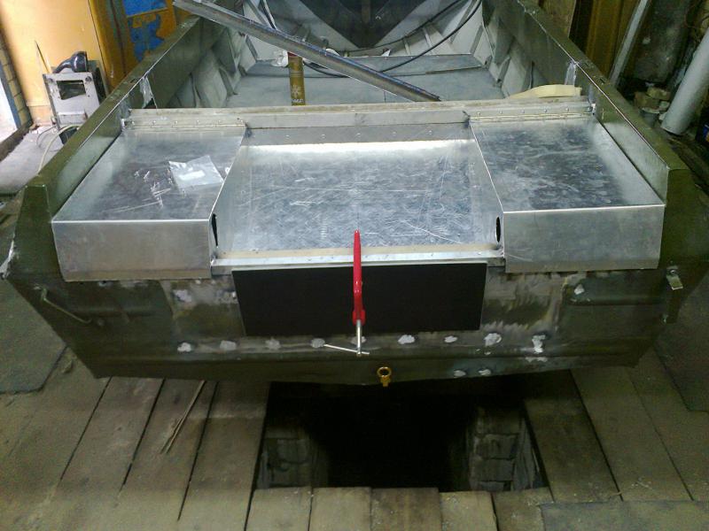

вот и пришел мой час все сделал что хотел
Поздравлям-с с окончанием работ!!! :pozdrav
Молодец тёзка!!! :good:
Саня С
16.03.2012
3 263
135
Badger Duck Line 300 AL
Merkury 8М
Молодчина! +1 за умелые руки
qwertym
19.02.2013
2 935
172
Минск Беларусь
Илья
Yamaha F-40 BETL

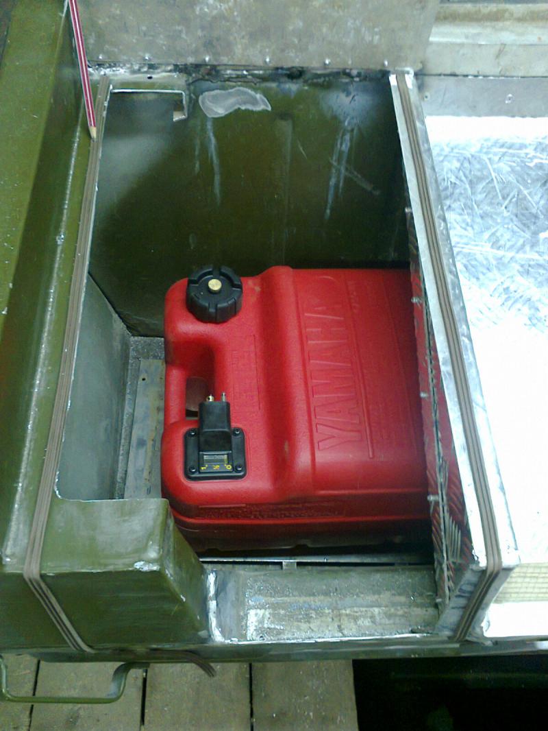

дмитрий71 все красиво но есть один косячек рулевая тяга с тросом скорее всего будет упираться в стенку самоотливного рецесса и выворот в одну сторону будет очень маленкий .Как то так
дмитрий71
23.01.2014
Волгоградская обл
крым
ямаха F20
ты прав косячек есть, но я вышел из положения прорезал лючок заделал резиной, а посередине прорезал и тяга входит и выходит а так рундуки не получились бы
