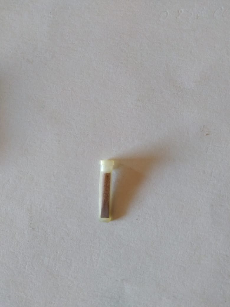

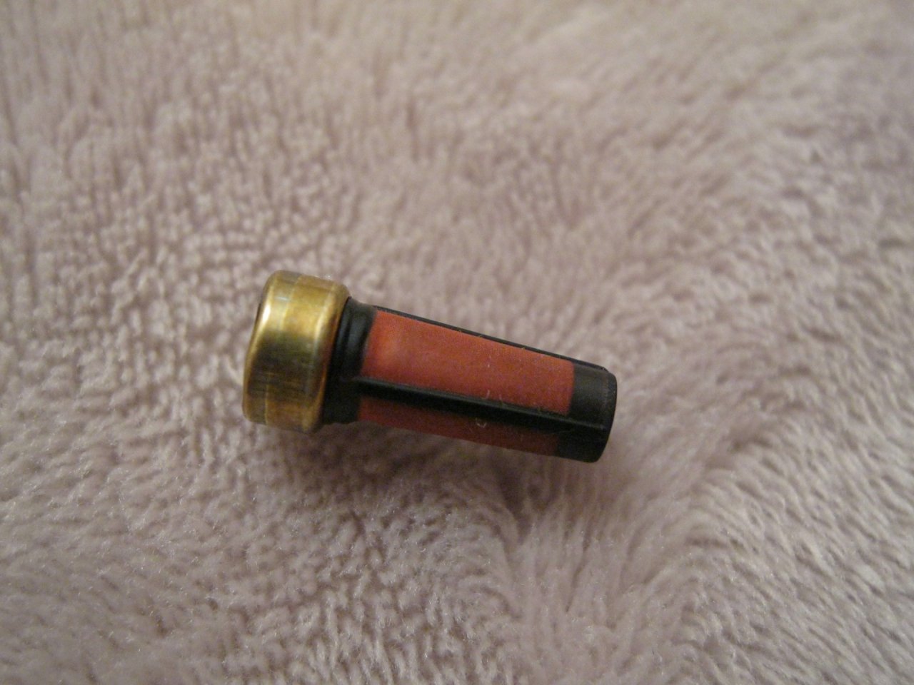

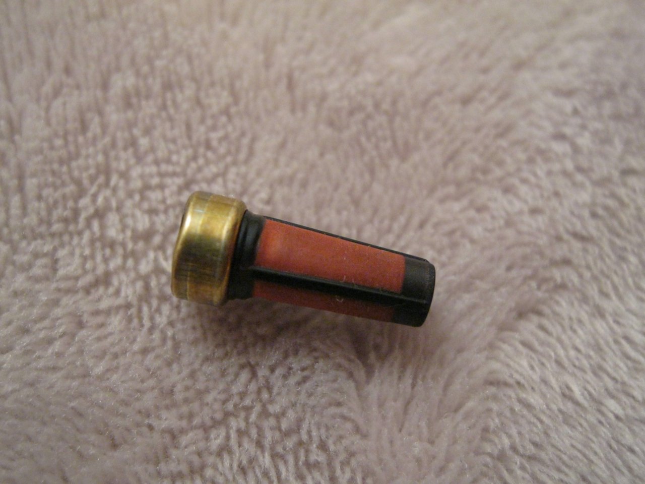

Всем здорова! Принесли за 3 года второй мотор на ремонт: не едет, плохо запускается, поддёргивается - всё таже причина, фильтр забился перед топливным модулем. Маленький фильтр на входе в топливный модуль насоса высокого давления, снимаешь шланг, который идёт из насоса низкого давления и он сверху слегка утоплен. Порой даже ультрозвуком не промывается. Но я нашёл решение ещё в том году. Подходит от авто Mitsubishi, номер запчасти MD 619962.

а может лучше врезать после груши простой стакан от ВАЗ 06 (желтая гофра внутри) и смотреть на его загрязнение ...это ж инжектор , там требования к мех примесям топлива значительно выше чем на карбе . Не думаю что ВАЗовский стакан пропустит какую либо грязь в топливе . Единственное ...налицо колхоз на топливном шланге , зато можно не париться ...сменил стакан как засерел , и все .
