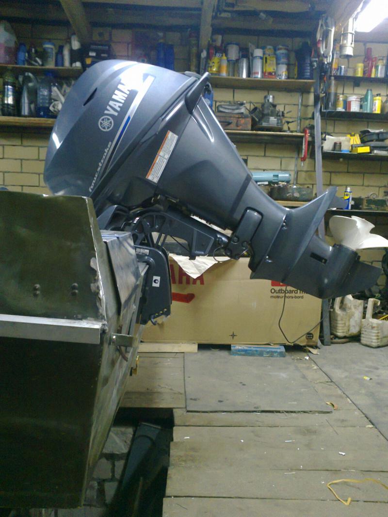

Дим вот фото из инструкции
tushev
21.03.2012
593

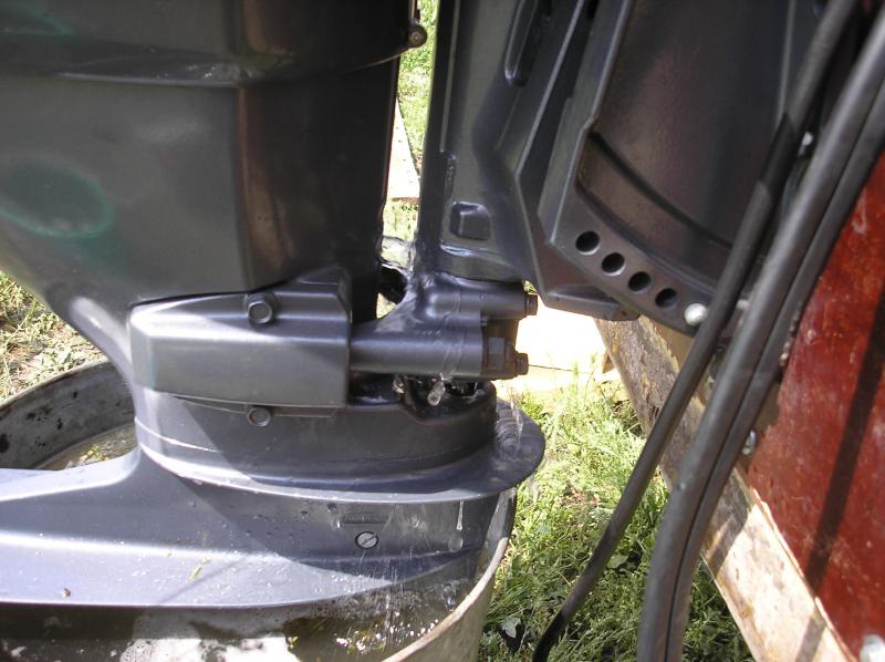

Это Хонда сразу после перевозки боком.
  • 52,8 КБ Просмотры: 1 228

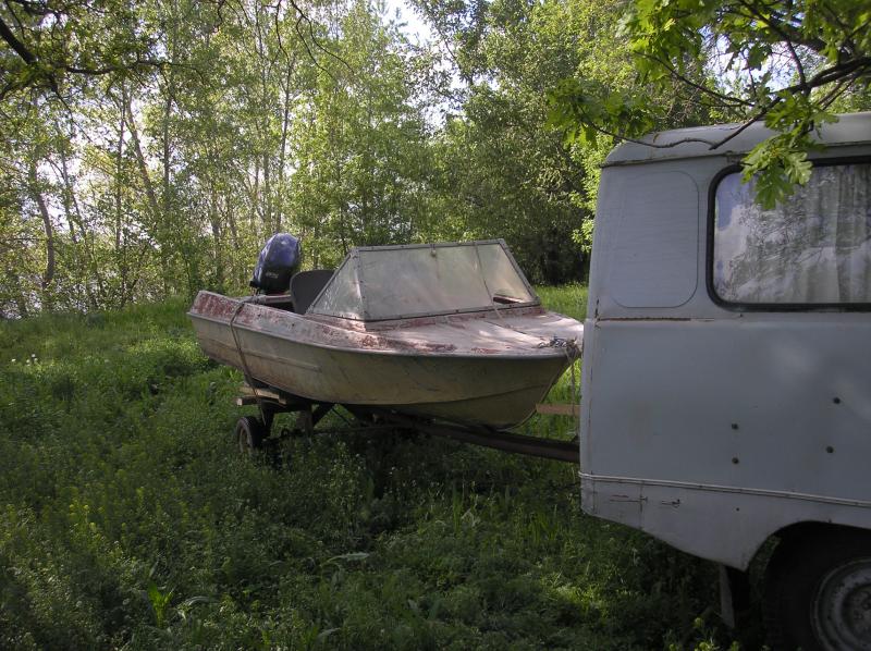

дмитрий71 сказал(а):
Саня С сказал(а):
Спасибо, Александр

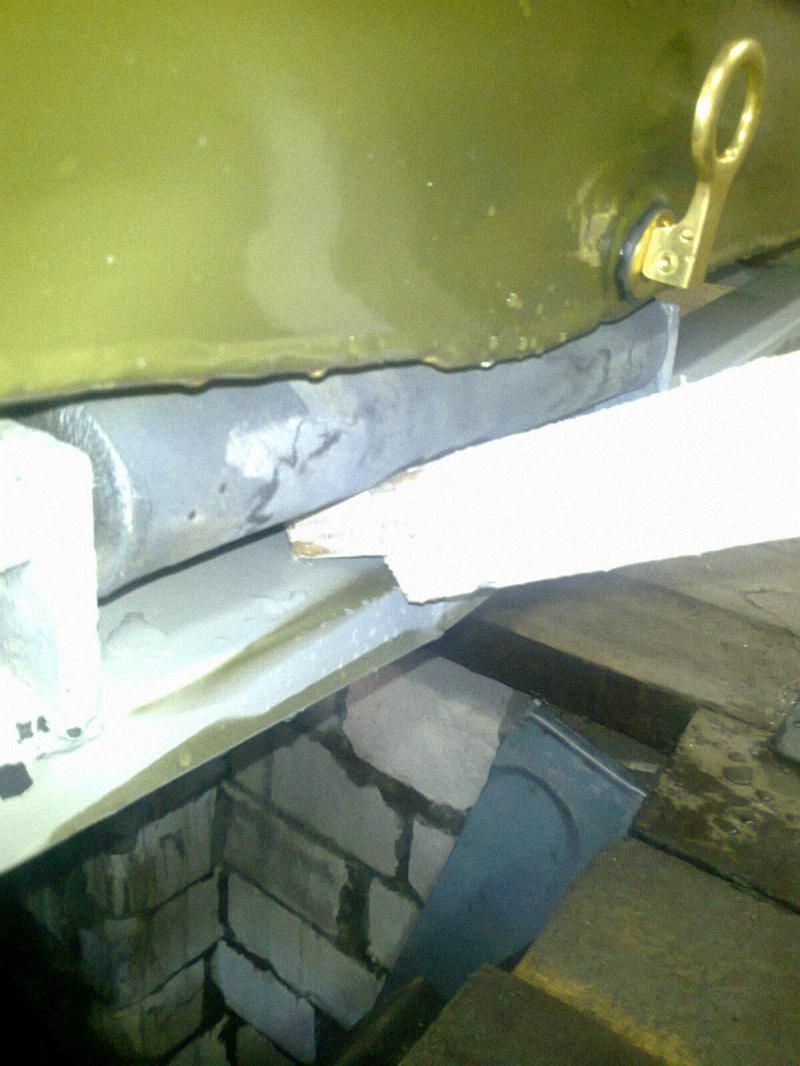

В таком положении можно, но мотор должен упираться на дополнительный упор, а не на мелководный режим. В инструкции про это написано, что перевозка мотора на прицепе в мелководном режиме ЗАПРЕЩЕНА.
всем спасибо буду переделывать прицеп
Дим нафига? :unknown: ... свари из профильной трубы ~ 20мм.х40мм. упор нужной формы, чтоб упирался в прицеп и притягивай мотик малыми стяжными лентами на здоровье ;)

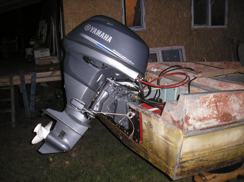

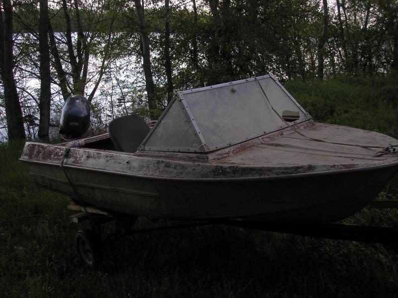

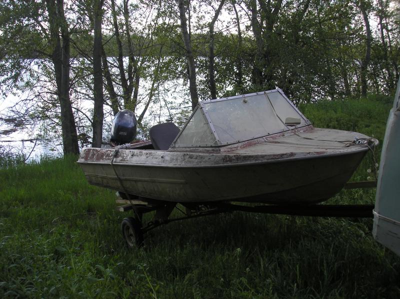

Вот немного переделал прицеп и сделал упор из бруска
10 108
1 339

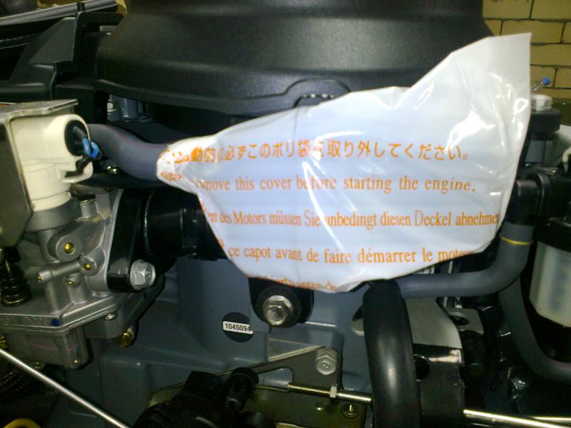

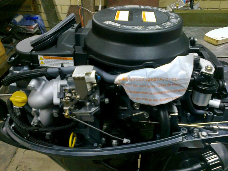

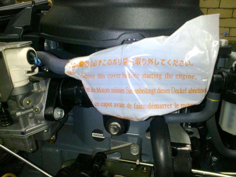

кто подскажет что энто замотано в пленку с английским не дружу
...this cover before starting the engine - ...эта крышка перед запуском двигателя
все что удалось прочитать ))))
Просто сними пакет, и - всё!!!
Дим, брус без дополнительного усиления легко расщЕпится напополам при первой же кочке(ну или при второй :jokingly: ), не рискуй редуктором.
Сливная пробка такого типа вставляется изнутри лодочки, снаружи оставлять вороток опасно, зацепившись за любое препятствие: корЕнья, вЕтка, старая якорная верёвка(да и своей верёвкой зацепИтся можно) и т.п. ИМХО можно просто утопить лодочку... на своём Проге вставлял изнутри, для чего установил герметичный пластиковый смотровой лючёк за 180руб. кажется и проблем не было :good:
Спасибо за совет будем исправлять

Про пакет, Сергей - Лом правильно сказал.. написано типа "снять чехол перед запуском мотора"

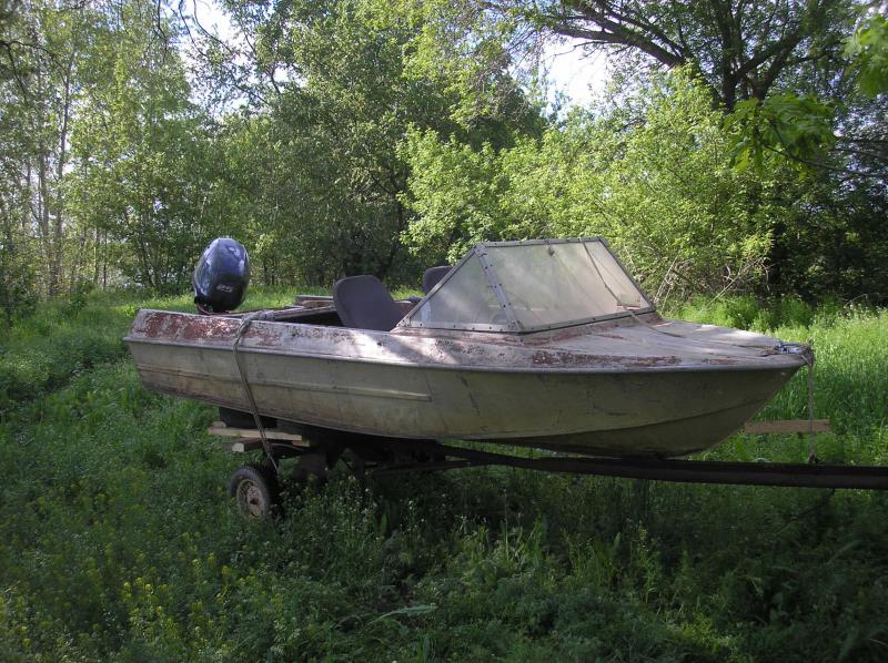

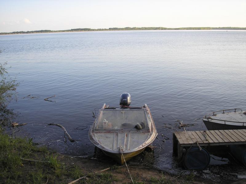

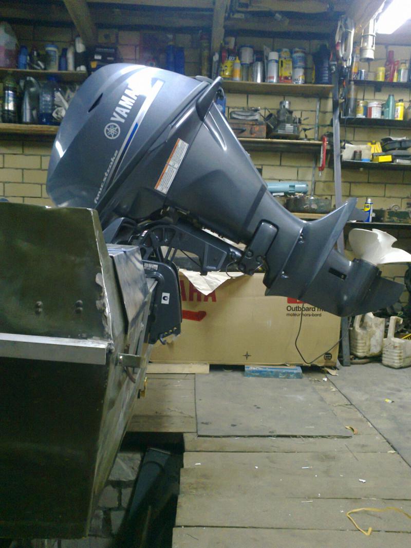

В конце апреля- начале мая был в Астраханской области на Волге. В фотоаппарате сдохла флешка и на ней все фото по установке мотора, вот, что осталось.
