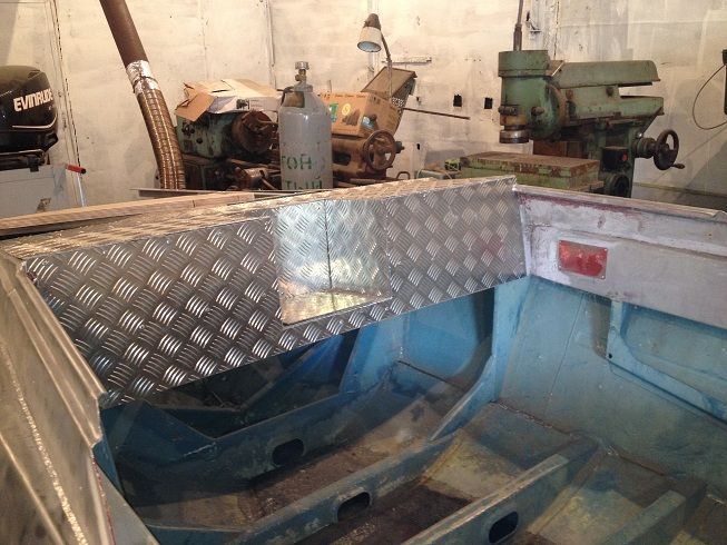

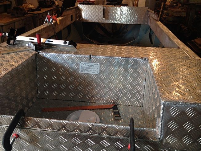

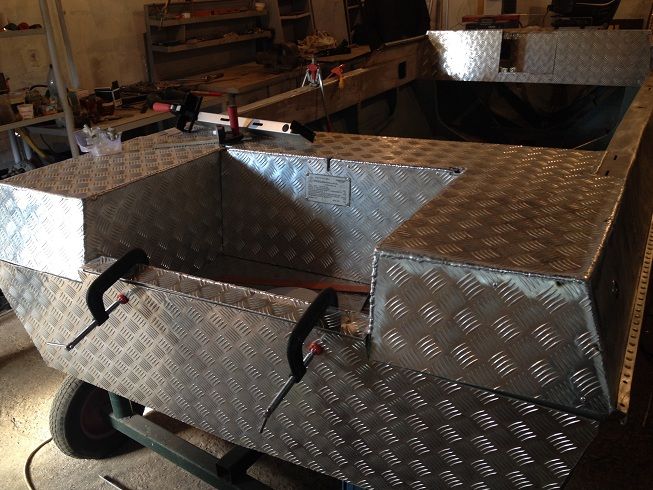

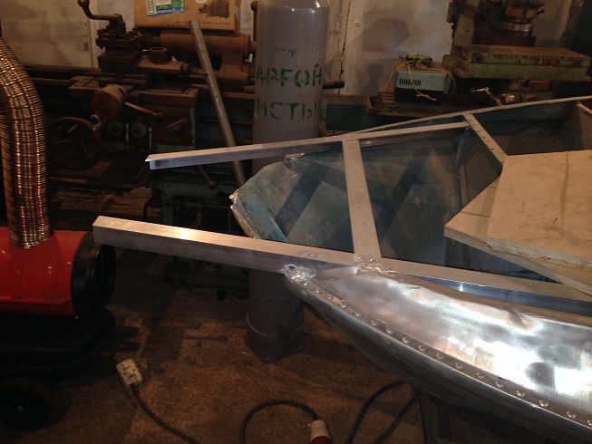

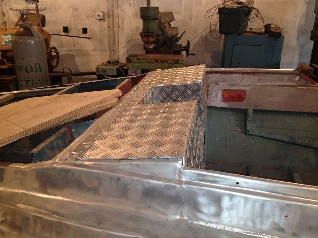

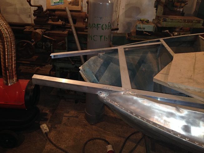

Всем здравствуйте. Выкладываю фото как и обещал.
МиГ-29
28.10.2013
23
г.Одинцово М.О.
evinrude E-tek 60

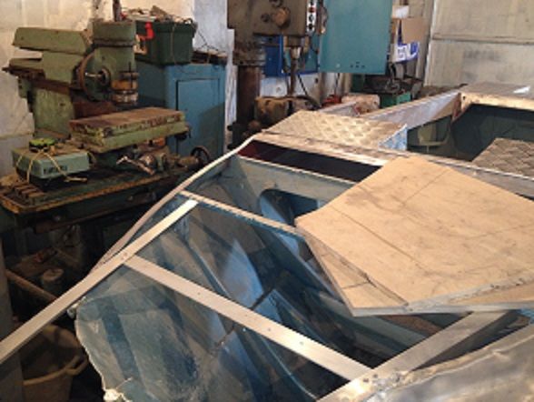

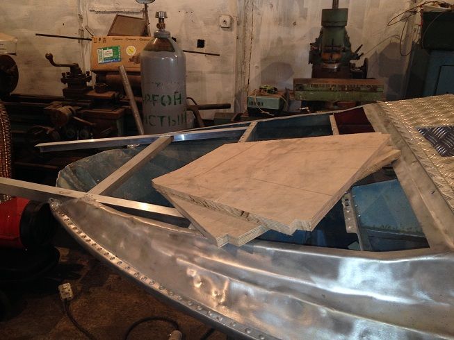

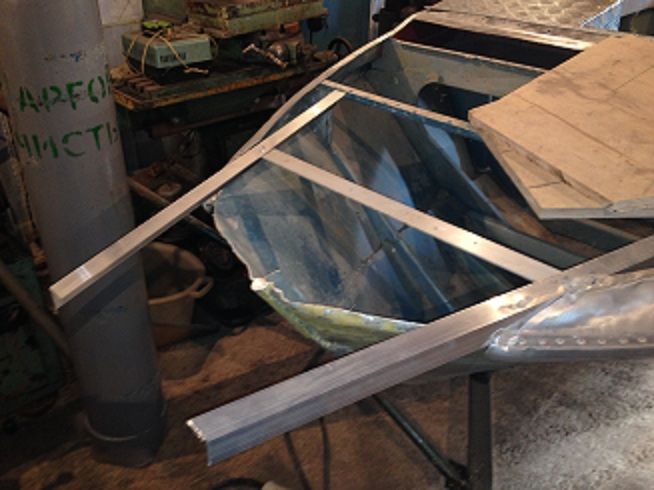

Для установки якорной лебедки предложили вот такой вариант носовой части лодки(фото сверху). Ещё одна причина - это невозможность рихтовки носа. Так во всяком случае говорят "спецы" . Что скажете форумчане?
Крым отлично рихтуется!!!! Сам выстукивал и вытягивал то что сдали на метал и три покупателя до этого отказались!Лодка tushev Андрея :good: очень ходкая вышла!!!
10 107
1 339
Мне очень нравится, правильно подошел к решению вопроса... конструктивно :good:

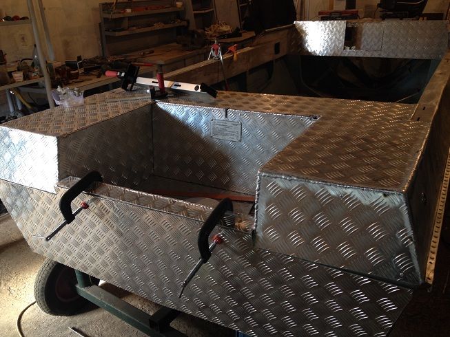

А попробуйте так:

Да, и торпеду можно было сделать под углом, чтобы руль на коленках не лежал!!!!! Хотяяяяяяя...... Не знаю какое у Вас конструктивное назначение торпеды!!!!

MAZYA сказал(а):
Можна было врезать лебёдку при такой переделке!!!!!! Вот тема как я сделал, но, наверное, поздно уже советовать!!!
http://forum.fregat.kiev.ua/%D0%BA%D1%8 ... D0%BC.html
Ссылка не открывается.
Лебедку не хотелось убирать.Доступ лучше и место в рундуке лишним не бывает. :D
Как сделать панель еще не знаю.Возможно применю ваше решение.
