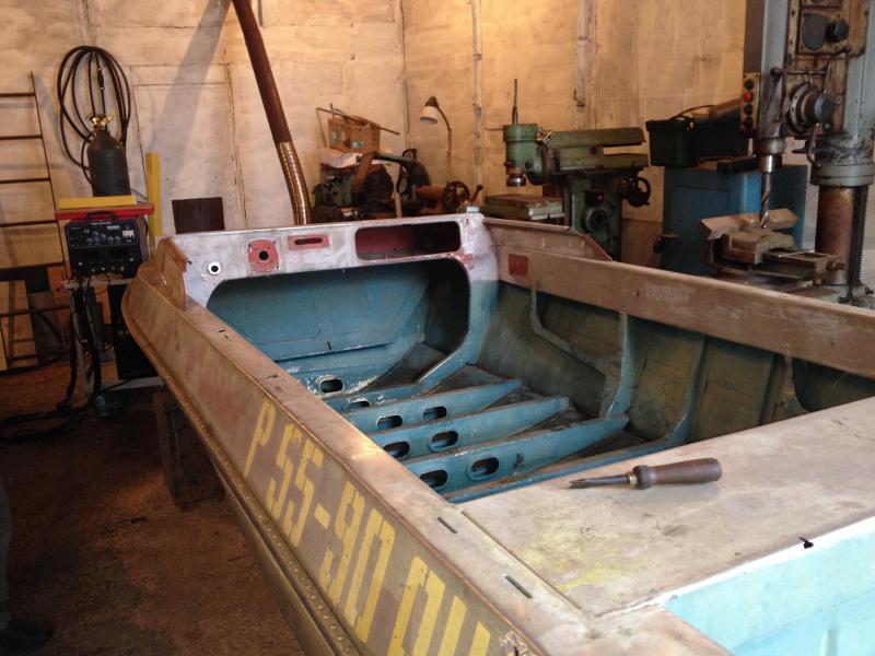

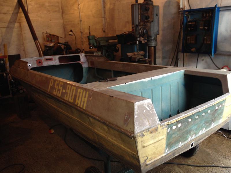

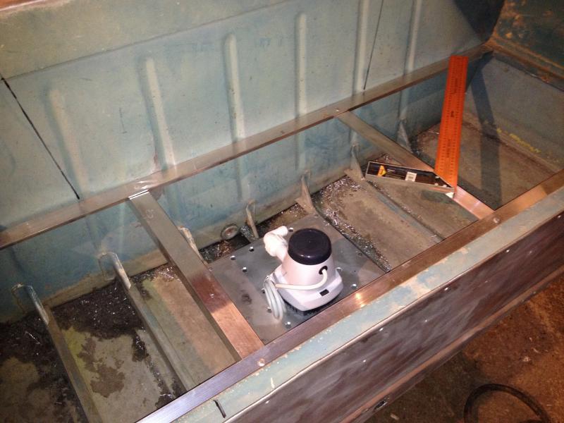

Доброго дня! Был в эксплуатации 4 года крым сначала с хондой 40, потом эвинруд 60.

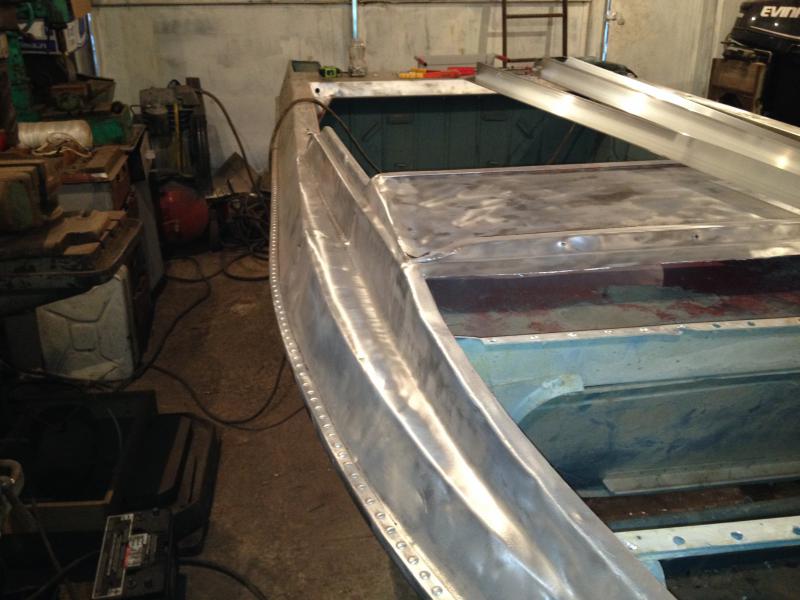

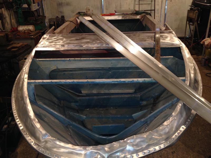

В прошлом году в октябре решил прикупить Крым-М и переделать под себя. выкладываю фото начала процесса. Планируемое окончание в апреле 2014г. Буду рад советам "бывалых" и прошу строго не судить!!!!

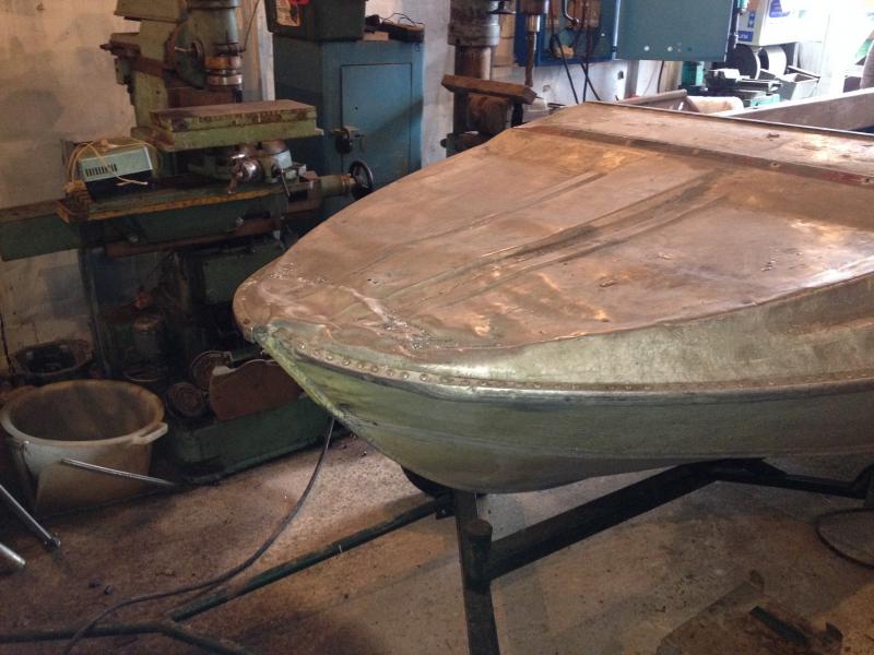

чем корпус отчистил, смывками, или болгаркой?
Саня С
16.03.2012
3 263
135
Badger Duck Line 300 AL
Merkury 8М
Re: Крым-М для себя.

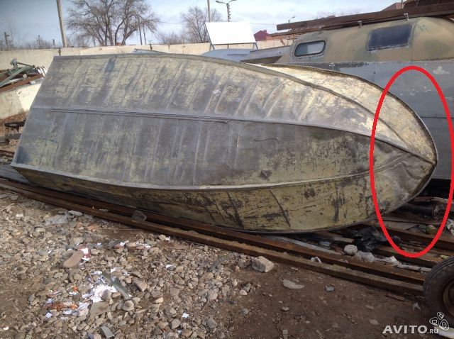

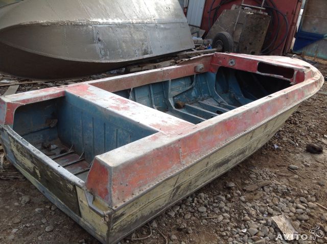

Клюв хорошо битый....видно "бакен" дорогу перебегал!
Блин на АВИТО точно с таким клювом выставили....
20 000руб просят
Как вариант поставить на нос, постелить целофан. залить воды и заморозить! Лед вытянит....но надо контролировать! Дно также!
МиГ-29
28.10.2013
23
г.Одинцово М.О.
evinrude E-tek 60
В субботу еду смотреть процесс. По мере продвижения дел буду выкладывать фото. Делаю в мастерской. "Клюв полность будет новый. Краску удаляли щётками.

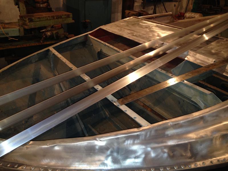

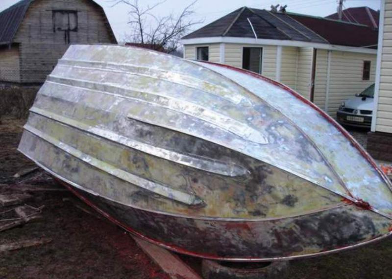

Вот только с реданами проблема. Ни как не могу принять решение, а точнее не могу найти как их делать. В инете ни одной фотки нет, да и практических советов. Может есть у кого опыт? Буду благодарен.

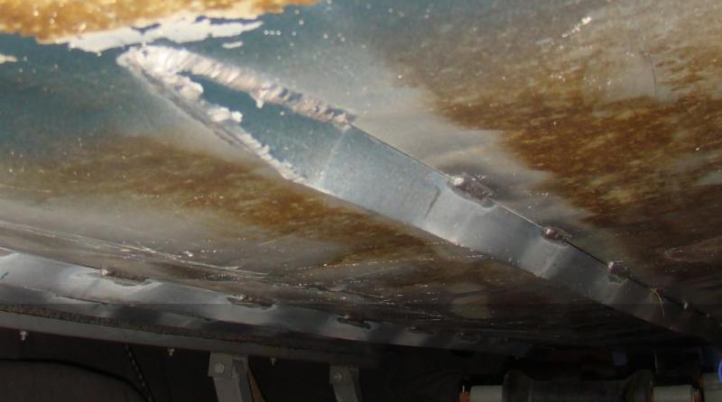

вот нарыл на просторах инета...
уголок АМГ 25-30мм
входит в поворот лучше но до определенного момента потом "жопу" начинает юзить как машина с задним приводом по льду...сори авторам фото

Благадарю. Пригодиться. В субботу покажу мастеру.

Да хуже по любому не будет). Вопрос цены,если деньги есть,или возможность практически даром их установить. Сам планирую,но не в этом году,их ставить,т.к.доступ к Амг и аргону практически бесплатен).

Цена вопроса 4000 р с материалом. Дальше Вам судить....
