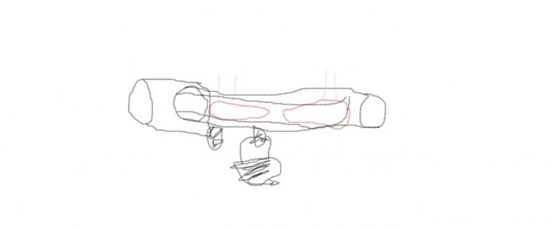

Вариант: берется труба где-то на 32 длиной 300мм, у меня Тоха 30, фрезеруется с одной стороны на 10-12 мм где-то 250мм и от паза на 90 градусов отверстия под замок, смысл- надеваем на ручки крепления мотора и закрываем на замок, будет сдирать какой выблядок :mrgreen: , посношается на полчаса дольше, могет кто услышит, 5м2 стою на боне, а левый берег не охраняется.

у нас делаю из трубы одевают на винты с барашиками , направляя их к друг другу. у трубы сзади прорезь.

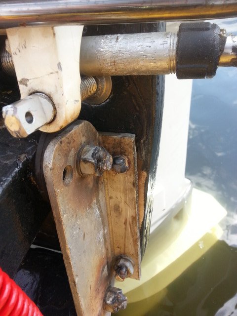

А я гайки заварил крепления мотора. Надо будет снять,отрежу.
