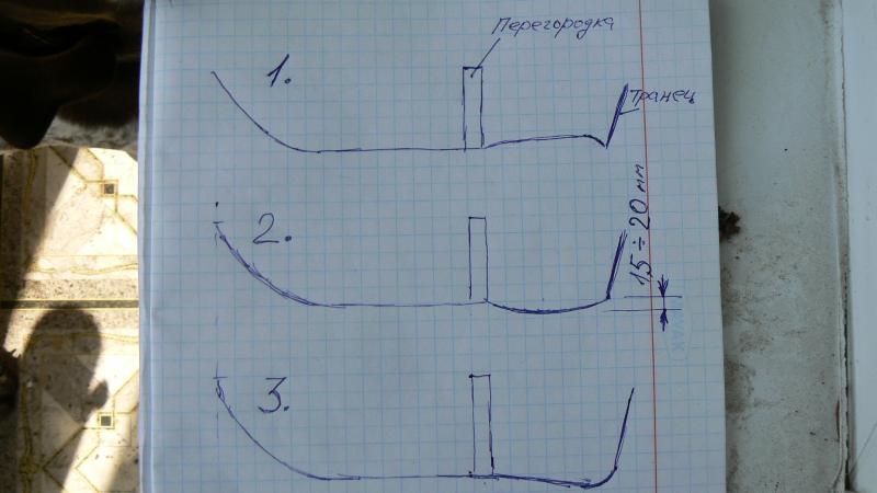

Много искал в инете про форму пузыря - не нашёл картинки. Прошу разъяснить. У меня на Крыме сейчас днище в подмоторной нише как на Рис.1, причём, килевая линия без прогиба.
1. На Рис.2 и Рис.3 - разные варианты пузыря. Какой правильней?,
2. Киль ровный и жёсткий, его тоже надо выбивать в пузырь?
3. Стрингеры тоже выбиваются вместе с днищем в пузырь?
4. Какая форма пузыря, если смотреть на днище? Прямоугольник или треугольник с вершиной на киле под перегородкой?
Очень прошу ответить, лодка готова к покраске, заминка только за пузырём!

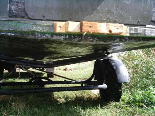

Конечно вариант 2, но слышал что для "правильного" пузыря/линзы нужно отрывать дно от перегородки рецесс/кокпит. Длина около 1,5, ширина 2/3 дна, высота линзы 4-6 см. Как выглядит линза сам представляешь. Естественно иногда оно схлопывается внутрь, выбивают на месте, прям сапогами наружу. Там где это использовалось лодка - расходный материал. Из минусов - лодка на скорости не управляема от слова "совсем", так как идет именно на линзе. Понятно что все это эффективно только при наличии достаточной энерговооруженности лодки. На твой маленький пузырь(2) боюсь лодка просто не встанет.
Вот фото, правда я и сам на нем ни хрена толком не вижу.

Если отрывать дно от перегородки, то теряется её герметичность и теряется её основная функция. Не нравится мне это. А имеет ли смысл делать пузырь при использовании Тохи - 18? Или это никак не повлияет на увеличение скорости при таком моторчике?

саня88
Задача линзы - уменьшить смачиваемую поверхность, но для этого лодка должна на нее(линзу) встать. На лодке что на фото мотор стоял 40 л/с(Веос) и эффект был. Для 18 сильной Тохи боюсь не стоит городить, даже на пустой лодке в одну тушку.
