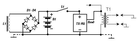

Это всё откуда-то скопировано, основное вот:
Рис. 3. Схема подключения тахометра ТХ-193 к двухцилиндровым двухтактным моторам с одноканальным электронным зажиганием и генераторной катушкой освещения. L1 - катушка электроснабжения мотора; D1 - D4 - выпрямитель; B1 - аккумуляторная батарея; S1 - выключатель; T1 - высоковольтная катушка зажигания мотора.
Емкость применяемого аккумулятора выбирается исходя из потребностей расходования электроэнергии при неработающем моторе. Если не предполагается подолгу пользоваться фарой или другим ярким освещением на стоянке, то для питания приборов можно обойтись аккумулятором гораздо меньшей емкости (а значит, меньшей стоимости и веса), чем для запуска мотора электростартером. Отечественные моторы выдают зарядный ток не более 3.5 А, следовательно, можно применять аккумуляторы емкостью более 28 Ач без опасности их перезаряда.

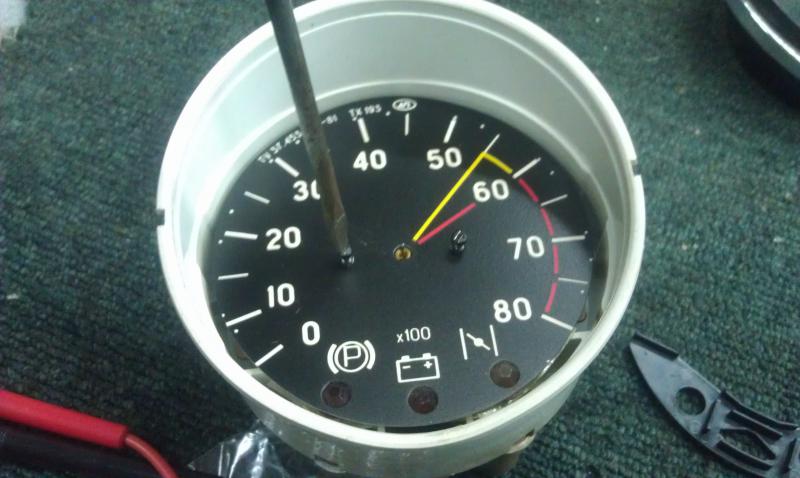

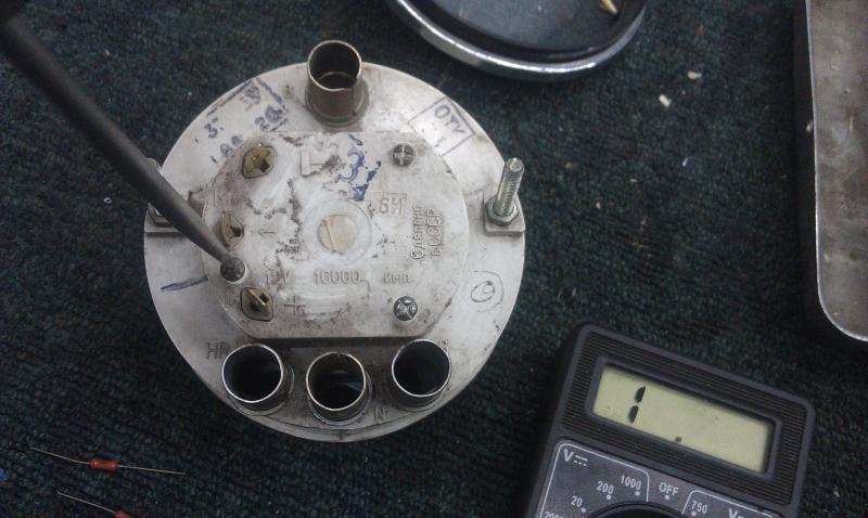

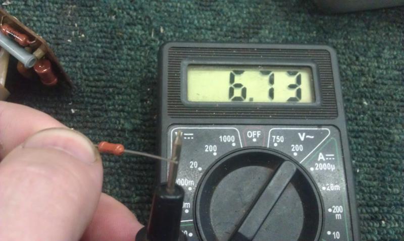

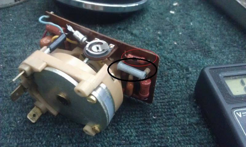

Сегодня протестил замену резистора, вот отчет.
1 разобрать прибор не сложно, главное не отгибать отверткой хромированный ободок- обратно аккуратно не загнется!

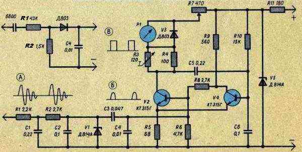

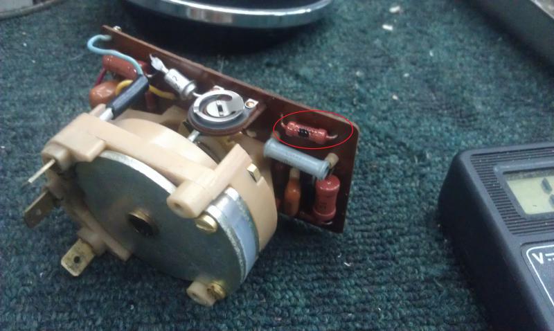

Далее по схеме тахометра находим R-2
Женек
12.09.2011
507
Казанка 5
Вихрь 30 Р, 30 Э
Re: "Как подключить схему Дмитрия к ТХ- 193(тахометр ВАЗ 06)"
Подключил, завел все гуд :good: заработало, вот только стрелка немного дергается, при резком наборе оборотов, при плавном норм! Буду теперь искать возможность добиться стабильного положения стрелки.

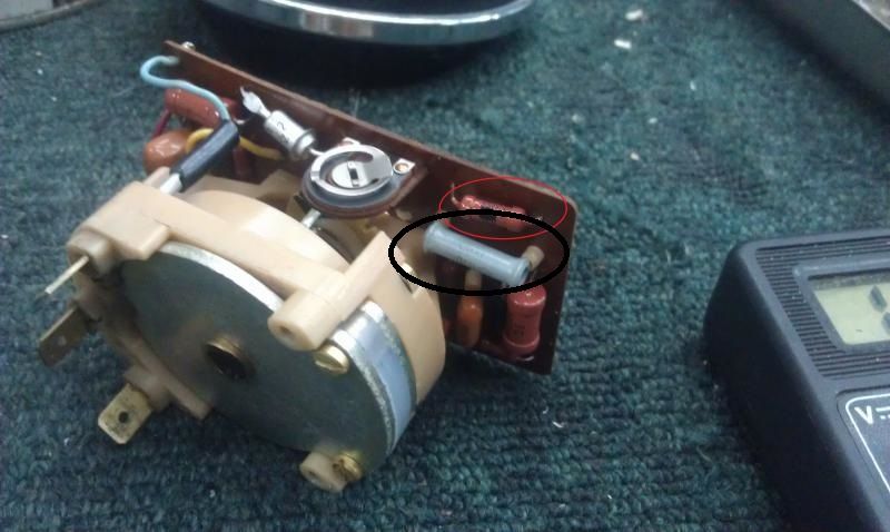

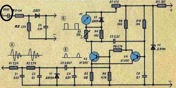

Перестал работать ТХ-193. Есть подозрения, что накрылся входной конденсатор на 6,8 нФ (выделен на схеме и картинке), т. к. он ни на что не реагирует. Подскажите, пожалуйста, его можно заменить на любой конденсатор такой же емкости или он какай-то специфический? Просто по виду он цилиндрический с отверстием внутри, а я с такими не сталкивался :pardon:.
3 914
Что бы понять исправен конденсатор или нет надо его выпаять и вставить в соответствующие гнезда на приборе что на фото справа.
Заменить можно конденсатором аналогичной емкости КСО или К15-5 или такой же трубочкой их в большом количестве стояло в старых ламповых телевизорах.

Спасибо за совет. Заменил кондесатор, он действительно был нерабочий. Также пришлось заменить стабилитрон. После этого работоспособность тахометра возобновилась. :)

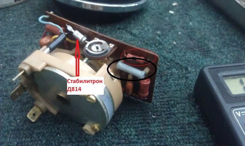

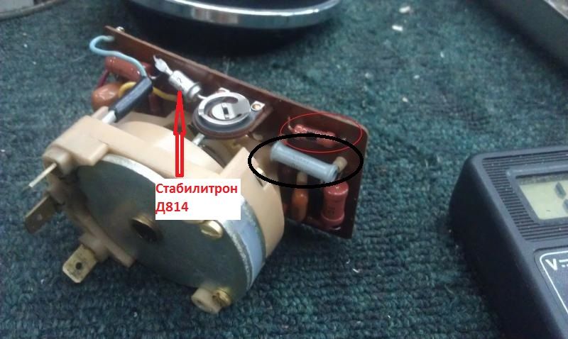

можно неграмотному показать на картинке что за стабилитрон на TX193?
3 914
alexkwest
20.01.2016
Петропавловск
Прогресс 4
Вихрь-30
танкист сказал(а):
спасибо, перепаял стабилитрон (как на картинке), т.к. родной спалил при непр подкл +/- :(.
до этого перепаял конденсатор 6n8J как Regin писал на такой - 6n8J NTD (100V) тах так и не заработал :(
Я так понимаю, Д814А тут еще один присутствует, токо он на вид другой, я так понимаю он впаян м/у контактами спирали или как она называется у стрелки там.
