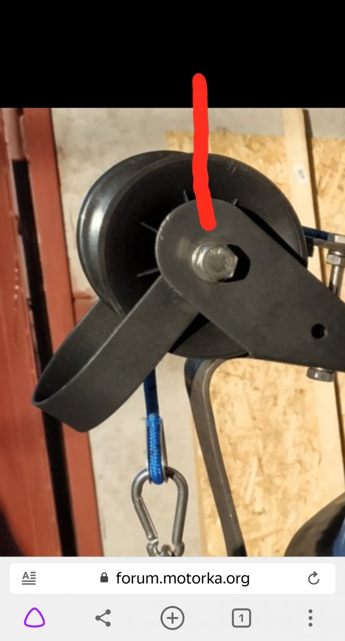

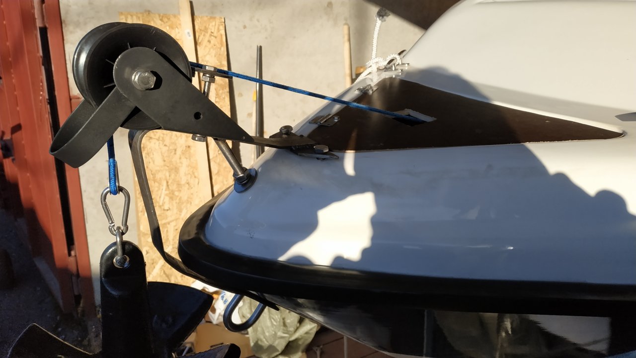

Наконец начался сезон. Испробовал свою лебедку и немного расстроился. После сброса, если катер немного развернёт, верёвка слетает с носового ролика и приходится лезть на нос и поправлять веревку. Как от этого избавиться, кто знает?
1 880
Фото роульс скинь, ты неправильно что делаешь, щели там нет , веревка неможет проскачить между роликом

Спасибо, попробую. Я так понял, нужно сделать так, чтобы между ухом и роликом не было пространства и туда не воткнулась веревка.
