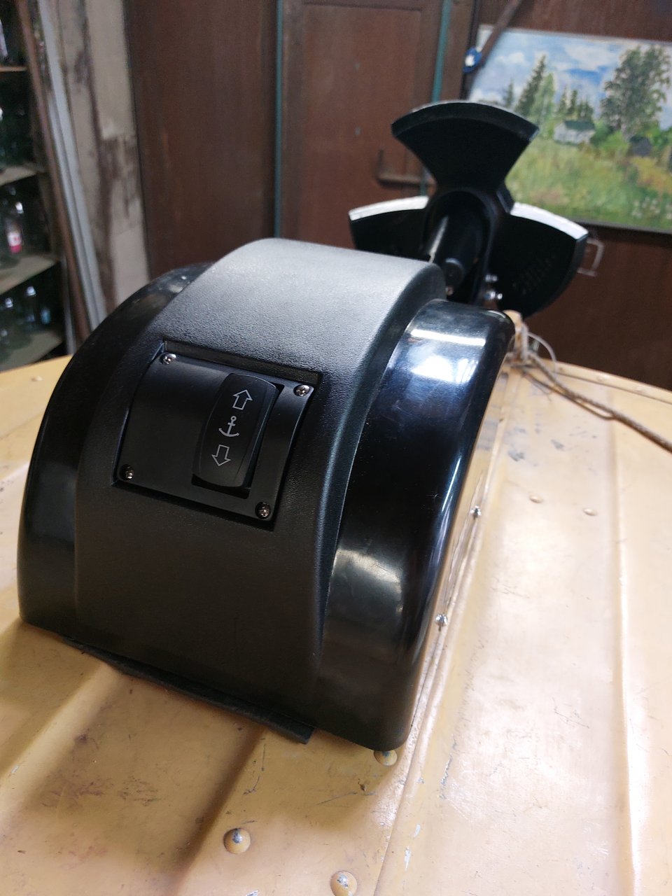

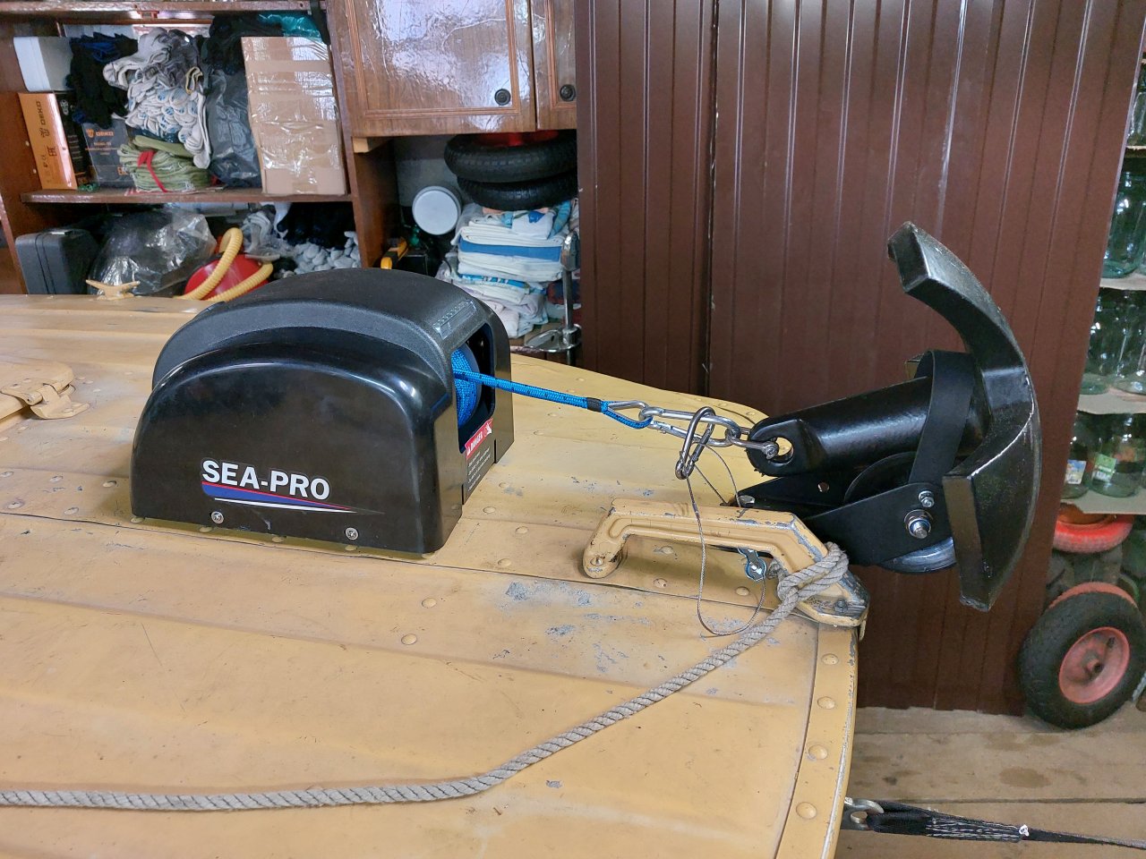

Не катит..... Лебёдка ещё на воде не была, лодка в гараже стоит. Про100 перестала работать кнопка на корпусе и кнопка в салоне на торпеде ((((

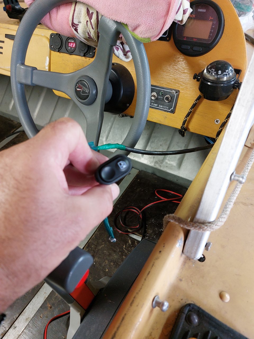

Кнопку на тарпеду сами выводили? От куда циплялись?
Три провода, крышку сними , и попробуй на прямую, раз с пульта работает , то должна
Опыт по вскрытию есть платы, можете полистать в теме афалина, все увидеш
Кнопку (от стеклоподъемника) подключал напрямую с кнопки на корпусе - три провода. Колпак снимал, ничего криминального не увидел...:pardon:
Три провода, не помню плюслм или минусом упровляется на нем у вас обрыв, подать на прямую, на сброс или подьем

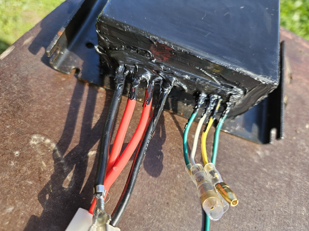

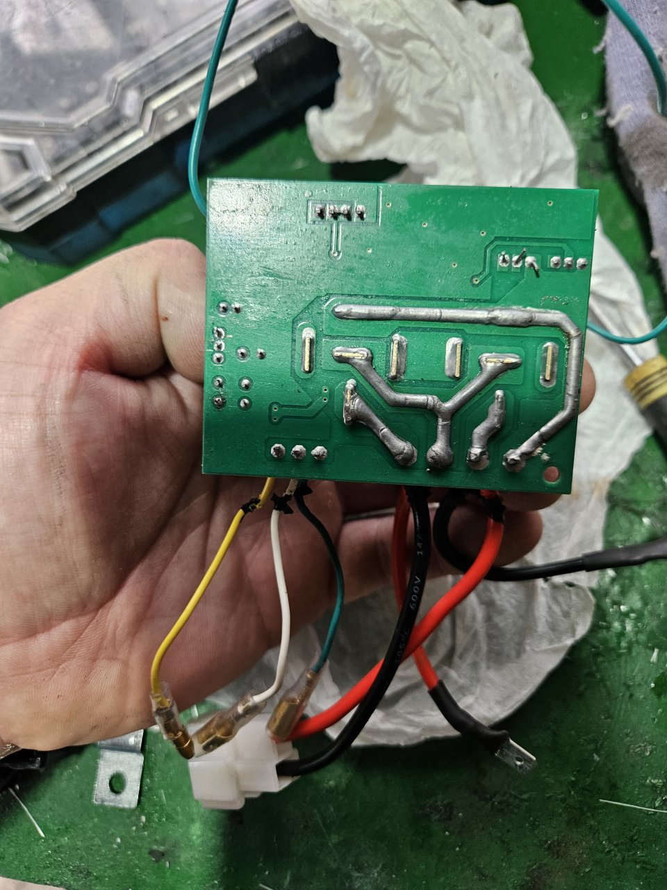

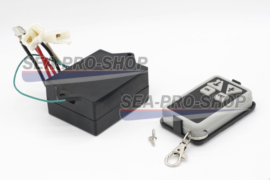

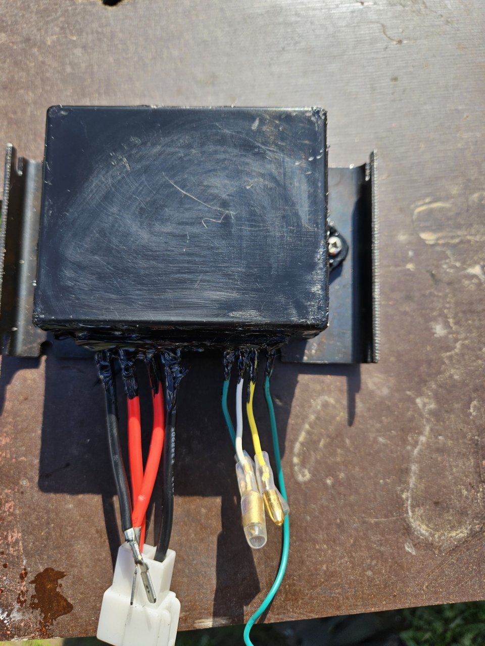

Андрей, я так понимаю что ВОТ ЭТА чёрная коробочка у меня наепнулась... :? На ваших фото - это тот же самый предмет? Если "ДА", то его можно разбирать? Он залит герметиком и заклеен (думаю чтобы влага не попадала внутрь). Как потом всё обратно красиво запаять и залить герметиком? Пока сам как-то очкую.... :unknown:
1 887
Он не залит ни чем, запаяная коробка
Мне красатата ненужна была, на гермет посадил ,обмазал и гут

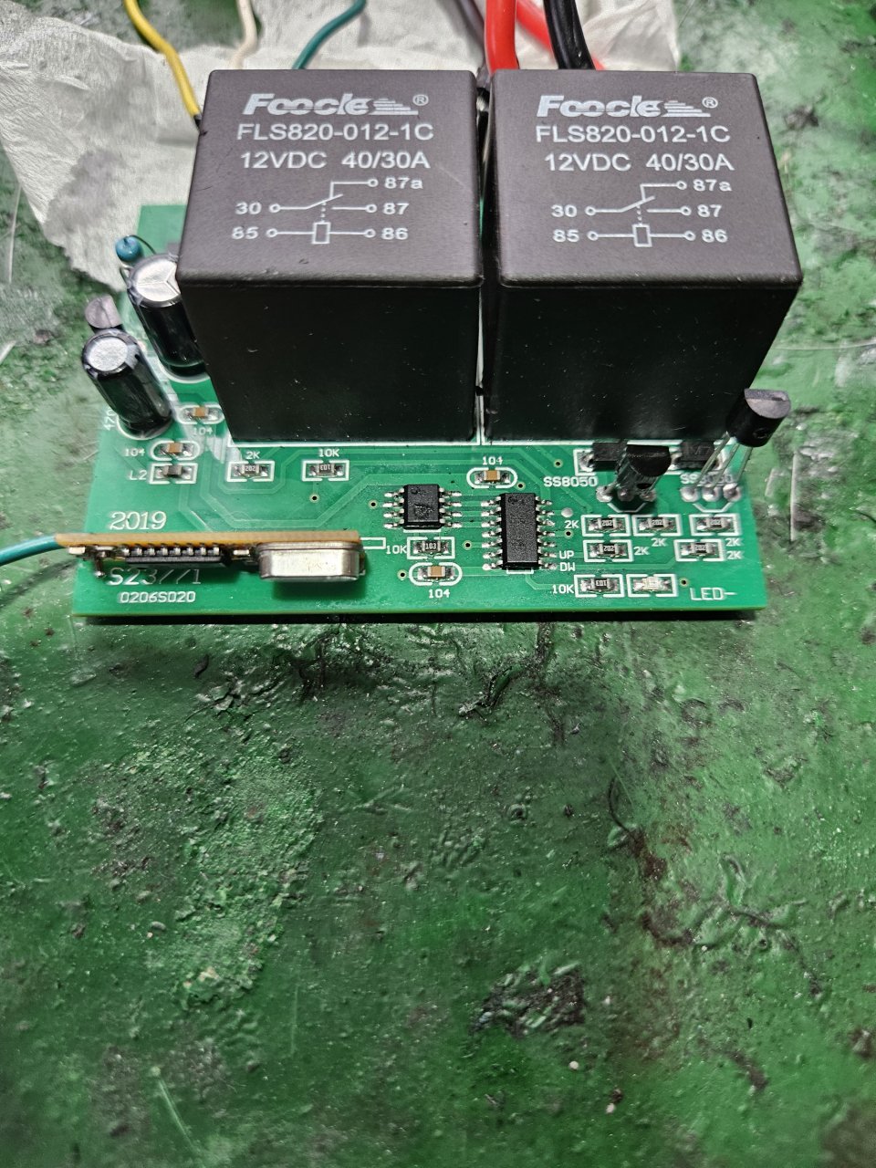

Там скоре всего центральный провод отвалился,он же управляющий, если я прав, то или минус или плюс нужно на упровляемый верх или низ подать, и должно заработать, по схеме что я вылаживал можно разобратся именно что там ,плюс или минус
9 364
757
ОК! Буду разбирать и глядеть! Ещё раз спасибо за ответ!
