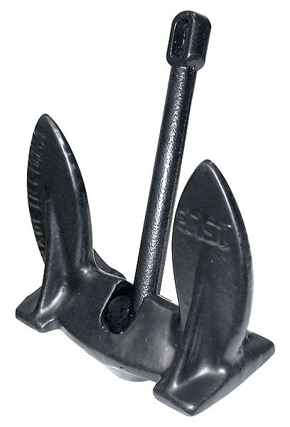

Коллеги, кто как к ней крепит якорь? Видел фото где используют небольшой кусочек цепи, кто вертлюг...
У меня якорь как на фото и не знаю как его закрепить к фалу от трака45. Шакл к нему не подобрать (либо по ширине мал, либо палец не лезет). Не хочется обрезать конец фала и вязать узел.

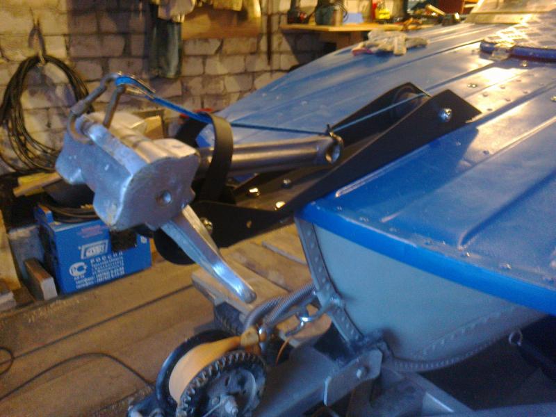

Примерно так:

За основное ухо чем крепили и как подбирали "разрывную" нагрузку?

Пластиковый хомут, нагрузку не подбирал, рвется мотором при глухом зацепе якоря.

Когда дергаете мотором то дополнительно фал фиксируете?
На фото не видна страховка якоря при транспортировке. Не используете?

При срыве конечно надо наматывать фал на кнехту. Страховку при передвижении на воде не использовал.
На дороге простой карабинчик.
