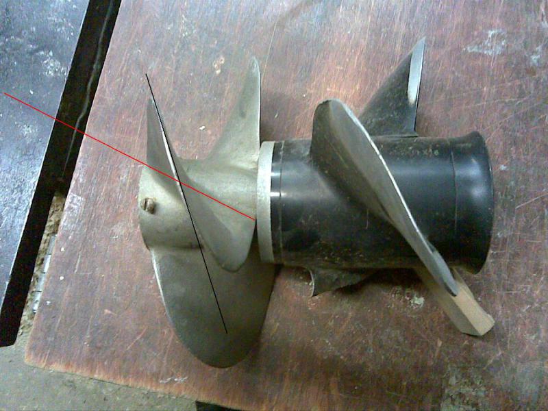

Возими свое приспособление для изготовления лопастей, у тебя там есть планка для проверки, которая одевается на ось. поставь на ней точку в каком хочешь месте, не обязательно на 80%, поверни ее по своим собственным пуансонам. Планка проходит одинаковое расстояние по оси, и постоянно прижимается по всей поверхности. Вот это расстояние которое проходит планка и есть шаг, ты сам видишь что планка поднимается вся одинаково, что ближе к центру что ближе к краю, допустим на 10см. Получается что шаг одинаковый не важно где ты его меряешь на 10% или на 80%. Если будет шаг переменный то какая то часть лопасти будет отставать. У тебя же планка прилегает к плоскости постоянно, и уголки в развертке имеют треугольную форму, и вершины их имеют одну высоту. Шаг по всей плоскости одинаковый. Открой свою тему по винта посмотри что ты делаешь. Вот этим отличаются хорошие ремонтники от плохих, хорошие понимаю что делают и почему именно так надо, плохих просто так научили поэтому они так и делают. Возьми свою литературу почитай внимательно. Если задаться целью можно и вкладыши сделать, только это сложно и не к чему, но я уверен что получится.

Шаг у винта всегда одинаковый, даже у тебя (точка поставленая на любом месте лопасти за один оборот проходит одинаковое расстояние) проверь.
Абсолютно верно, в каждой точке лопасти свой шаг и он всегда одинаковый.
Только вот лопасть с переменным шагом.

С тобой разговаривать бесполезно. У тебя есть литература, прочитать правильно ты ее не смог. Специально посмотрел про винты (вдруг думаю ошибаюсь) нет все правильно я понимаю. У лопасти шаг всегда одинаковый (открой свои книги). Если шаг на лопасти от начала к концу меняется, то это уже брак и вопрос к производителю. Как можно спорить если ты не кого слушать не хочешь, литературу смотреть не хочешь, на все вопросы отвечаешь только что ты все знаешь, а все остальные не чего не понимают. Начал писать из за головки с центральным входом-выходом, хотел показать что ты ошибаешься. Там и про винты ты вспомнил, вот я и привел пример на твоем собственном стенде что ты не всегда прав.

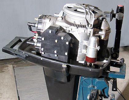

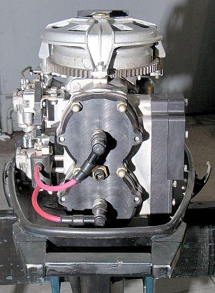

Я вот такой вариант,рассматривал,делал на второй мотор,но дальше испытаний не пошло,коленвал,подвёл.
На следующее лето,всё ж,буду с таким вариантом охлаждения,а может вы тут до чего,путнего добеседуете.
,Калашников,Виталий ,полностью тебя поддержу,заводской вариант водяных каналов,очень плох.
Да нижний цилиндр,горячее,при этом,топливный канал(нижний)нижнего цилиндра,переохлаждён!

Вихрь тоже воспринимаю как конструктор. И этим он мне нравится, не на одном другом моторе так не поэкспериментируешь. Калашников обьясни наконец (уже давно собираешься) про переменный шаг лопасти винта, я так понимаю ты хочешь сказать у Вихря посередине лопасти шаг 300мм, около ступици 320мм. какя часть тормозит какая обгоняет? Можешь в другую тему перенести.

Telenkov Я ни чего не собираюсь,это ты не хочешь узнать что и как а я то знаю.Переходи в тему винты и задавай вопросы всё поясню популярно.И как всегда ты всё опять перепутал.Шаг у вихрёвского винта уменьшаеьтся к стурицы а не наоборот.Учи учебник прежде чем в спор вступать и вводить в заблуждение людей.Ни кто не против эксперементов но с вихрём уже не чего,всё давно придумано до нас.

Костя так конечно ,что как раз вихрей двух одинаковых не найти ,ну просто 50 лошадок и 30 очень большая разница.В верху для тебя фото выложил из проэкта 40 где люди всё охлаждение переделывали,ели ты не читал и не смотрел это то сильно советую.
