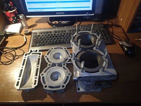

Виталь, как это часть нижнего цилиндра не охлаждается? Вот я сейчас специально достал из загашника блок, глушитель и головку и буду дальше набирать текст перегибая руки через железяки:
Так вот, вода, поднимаясь по трубке от насоса попадает в канал нижней крышки картера, затем в сверлённый канал в нижней части блока цилиндров, слегка подогреваясь выхлопом. После чего вливается в рубашку нижнего цилиндра, где поток разделяется: часть воды устремляется в рубашку глушителя(два длинных канала), часть в каналы головки охлаждающие камеру сгорания нижнего цилиндра, третья часть омывает нижнюю гильзу и два глухих кармана головки и одновременно попадает в глухой канал (карман) глушителя. Между цилиндрами вода из каналов камеры сгорания смешивается с водой омывающей нижнюю гильзу и опять разделяется: часть потока устремляется в два канала камеры сгорания верхнего цилиндра, остальная часть охлаждает верхнюю гильзу, два глухих канала верхней головки и второй глухой канал глушителя. Посредине справа верхнего цилиндра в рубашку вливается вода из двух длинных каналов глушителя, куда попала из рубашки нижнего цилиндра. Затем в самой верхней части цилиндров оставшиеся два потока смешиваются (вот здесь примерно и ставим термостат!) и попадают в последний канал охлаждающий третью часть глушителя, где ещё слегка подогреется. А после в дейдвуд....... Всё вышесказанное применительно к В-30.

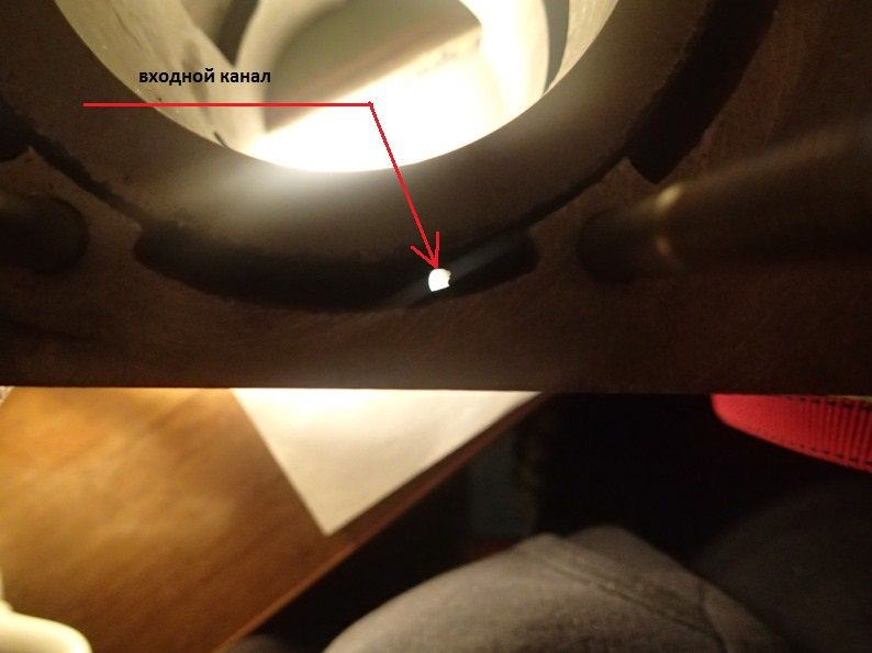

Костя давай пока термостат оставим в покое и все каналы,кроме того где вход воды.Он сделан высоковато и в потоке вода полностью не омывает на входе нижний цилиндр.
Виталь, уж ниже некуда :unknown: , вот фотка:
Подложил лист бумаги и подсветил снизу, канал виден насквозь. Может у тебя блок какой-то другой :? .....

Костя да я говорю о потоке.ты же с винтами игрался маленько,значит гидродинамику ну мал мало понимаешь.Полость есть а вот поток не идёт и при этом часть получается сухая у нижнего цилиндра у вернего уже всё в порядке.Получается разная температура потому что вначале канала ещё давление не успевает создаться.Ещё понятнее наверное так.Холодная вода потоком идёт к свече в головку а с другой стороны не идёт.Ну я не знаю ещё как объяснить о работе потока.Поток с двух сторон нижний цилиндр не омывает.И верх этой дырки сильно высоко.Вижу что ты задумался в правильном направление тепрь уверен разберёшся а когда попробуешь тогда всё у тебя получится.Костя я не утверждаю что заведя воду через головку блока это лучший способ можь кто и лучше что либо придумал я не знаю но у меня нечаяно с подачи СКОБАРЯ получилось лучше чем у штатного.
