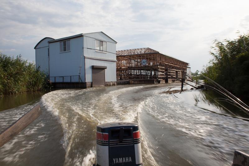

Такой вот гараж...

куда не глянь все гаражи одинаковые. и кооперативы то же. надо мне вам выложить фотки наших.

Так другого и не придумаешь. Постройка выверенная поколениями водномоторной братии. Шмурдяк хранить, с мотором-лодкой поковыряться, околорыбацкое хранить, коптильню там или мангал какой. Ну и при наличии финансов, возможности и желания организовать комнату отдыха.

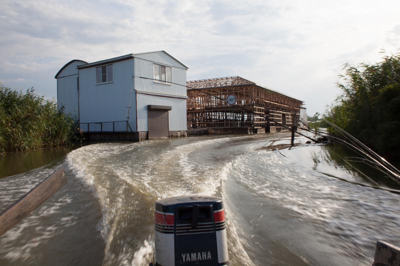

Это только конец застройки. Жаль нет больше фото. Это не хвастовство с моей стороны. Скорее возмущение.

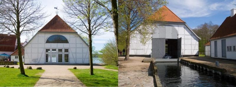

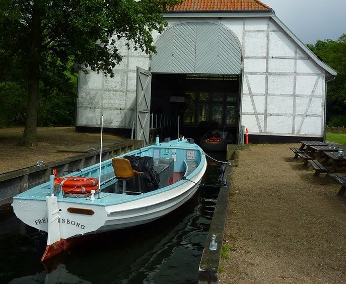

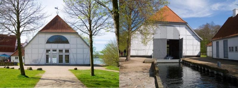

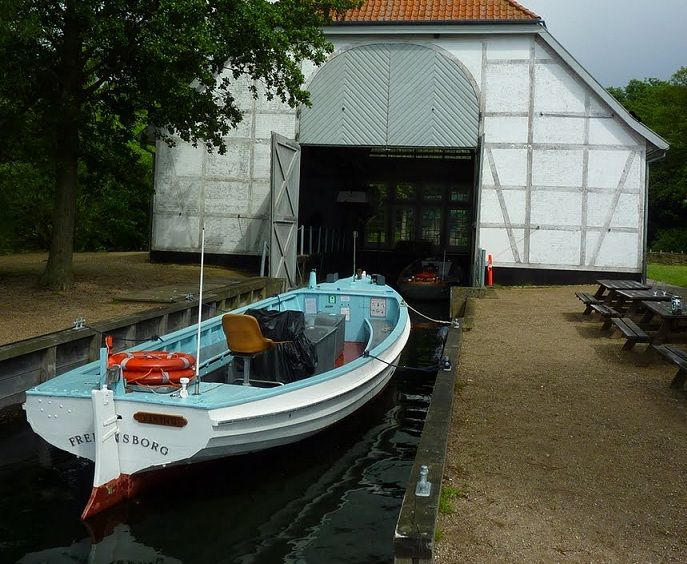

В Дании "королевский эллинг" (Royal boathouse) не такой крутой, но зато можно и яхту затолкать :)

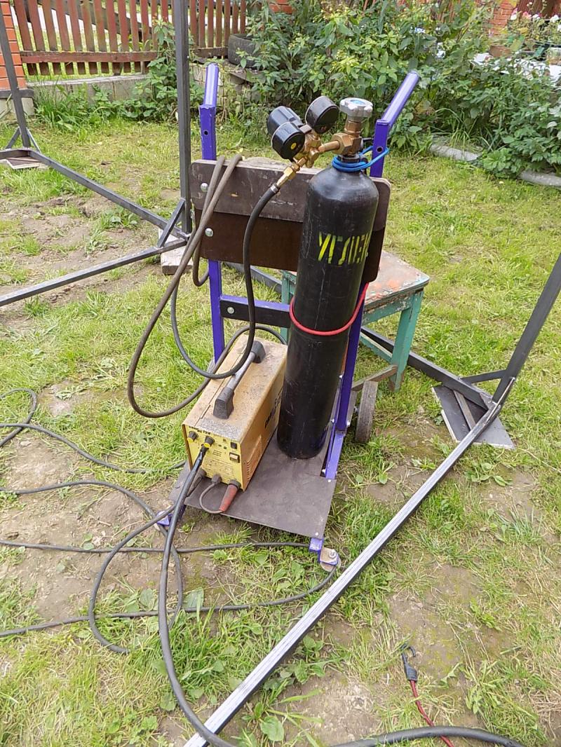

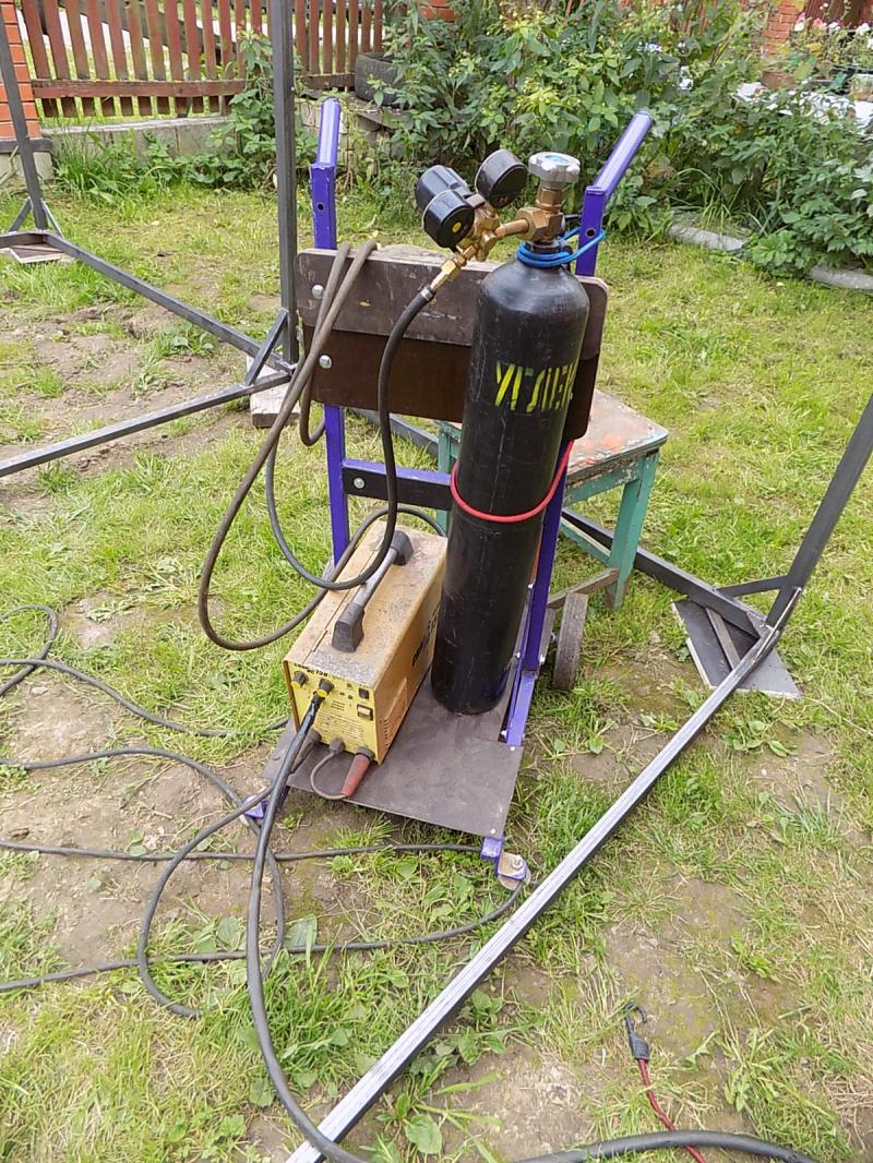

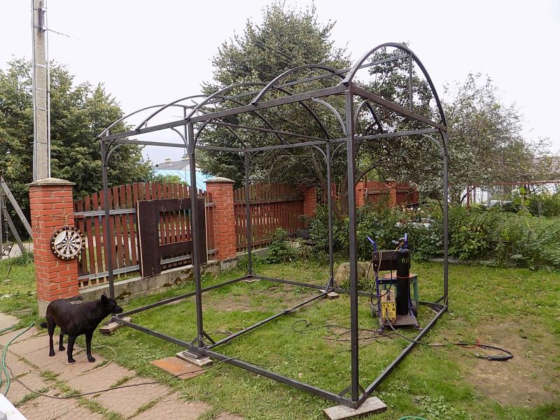

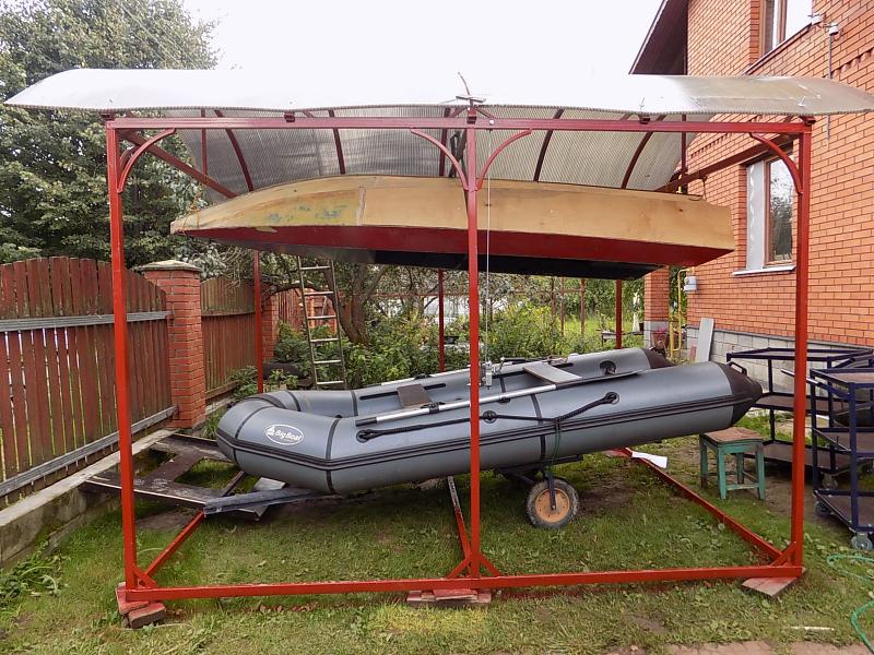

Сварил за выходные навес, будет поликарбонатом накрываться, не придумал ещё чем обшиваться. 350х265. Крыша 400х270
Заодно и к тележке для мотора прикорячил полочку под сварку с баллоном. -теперь 2-в одном :) .

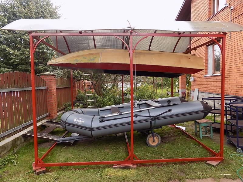

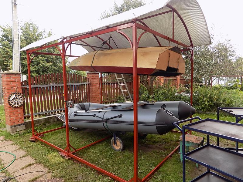

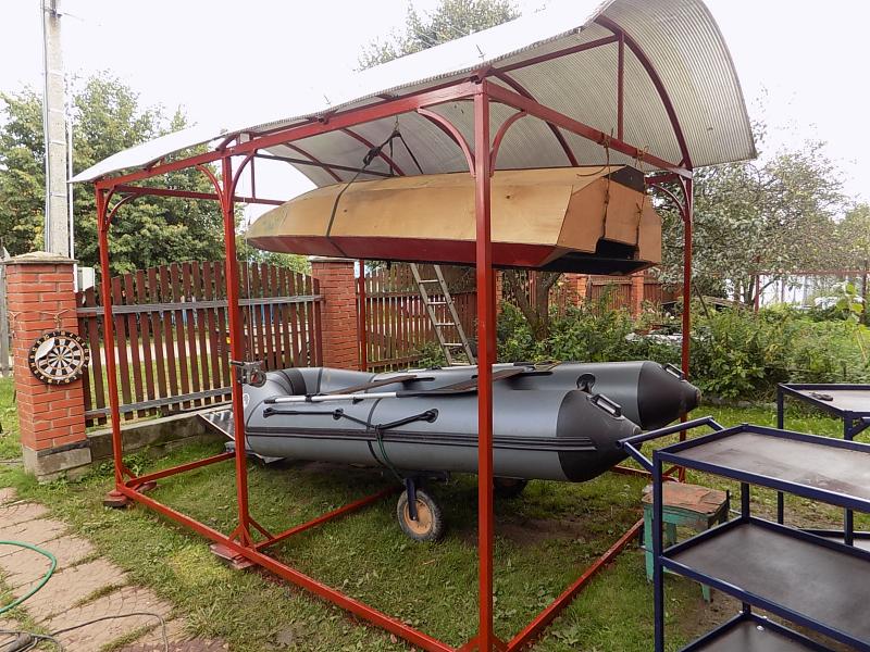

Покрасил. Покрыл поликарбонатом и немного матом... :D . Прикорячил лебедку из загашника и загрузил всю свою флотилию. Осталось баннеры подходящие по теме и размеру подыскать. И с закрытием сезона рокировку провести.

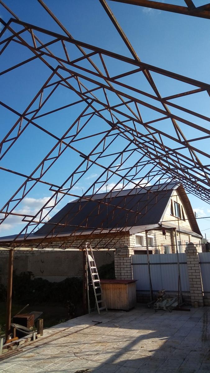

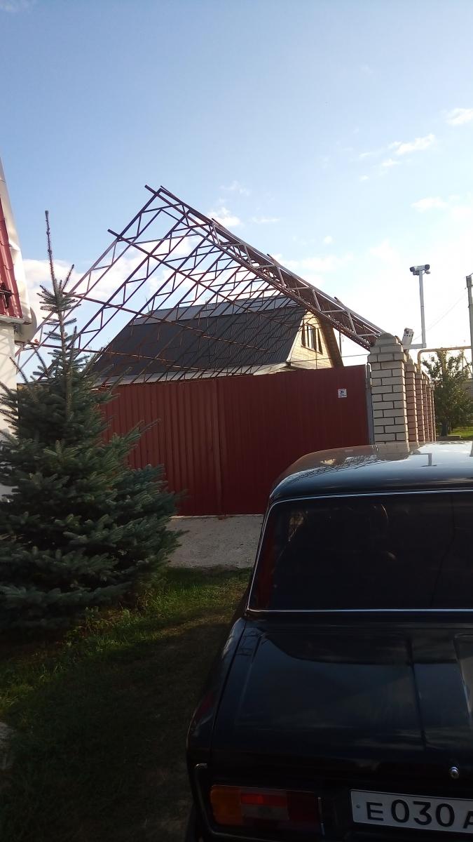

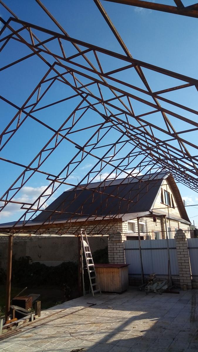

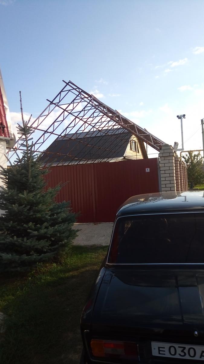

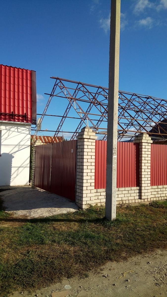

А вот и мой гараж для лодки.Только сегодня кончил сваривать конструкцию.Осталось покрасить и накрыть железом.
У меня тоже "Кефаль" висит. Но, мне не нравится, как я сделал систему подъёма. У тебя на фото пытался рассмотреть твою систему подъёма, не смог. Может, на словах попробуешь объяснить. Сам доволен ей, переделывать нет желания?
У меня сделано так. Сверху четыре точки подвеса. Одна неподвижная, верёвка закреплена мёртво, остальные три с роликами - натяжение верёвки с противоположной точки, влечёт за собой подъем лодки. Но, высота подъёма более двух метров, т.е. до полного подъёма надо протянуть 9-10 м. Т.к. трос лебёдки с крюком не протягивается через ролики, то приходится несколько раз фиксировать лодку и перецепляться.
