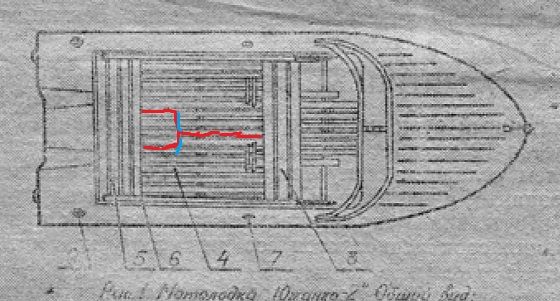

Доброго времени суток форумчане.
Подскажите если не лень не осталось ли у вас чертежей комплекта сланей на Южанку-2.
Свою взял голой и в процессе поиска бакелитовой фанеры набрел на сайт где предлагают лист ФБС 1520 на 1520. Ссылку могу выложить если кого заинтересовала.
Хочу понять сколько таких листов мне потребуется при различных вариантах раскроя. Ну а если есть готовый чертеж это верх ожиданий что бы не изобретать то по чему люди уже пешком ноги стерли :pardon:
Заранее благодарен

Смотрите тему в этом подфоруме "Пол для Южанки-2". Двух листов будет достаточно, т.к. размер кокпита около 2,5 м на 1,3 м. Если же планируете делать сидения, то надо ещё один лист. Советую в кормовой части сланей сделать съёмный лючёк для вычерпывания воды. Для опоры снизу на основные слани надо прибить выступающие рейки (обозначены синим цветом). Для дополнтельной прочности сланей волокна на фанере должны быть направлены вдоль лодки (поперёк шпангоутам).
