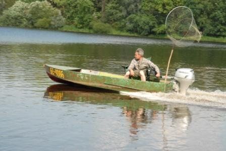

Серёж я спорить не буду, емнип в статье про одинаковость реданов и гидрошайб говорилось о килеватом корпусе. Для курсовой устойчивости они в "+", но вот как реданы всёж думаю врядли, тем более, что у Казанки всёж какая-никакая а килеватость то была(3град.) По количеству реданов вот:
На фото показана Южанка или Казанка-М. А на самой первой Казанке не было реданов (она у меня была). Они уже ушли в предание. Возможно.

Мдя.Лодочка у тебя далеко не однозначная.Утюжок эдакий.Про мотор неясно вообще.Так что насчет реданов шмиданов все это так пускай мимо ушей.Ей мотик нужен сил 30 40 судя по весу.Но я думаю на неё больше 15 хи не зарегят.А это скорость 15-17 км.Сил и средств в такой параход надо ввалить будет изрядно.В корпусе нет НИЧЕГО!!!!! Прикинь оно того стоит ?Если конечно две банки и два весла и на пару часов с удой то понятно.А вот если сделать что то.Сомневаюсь есть ли смысл в данном приобретении.Перспективы в ремонте и обустройстве этой лодки очень грустные.А по простому хрень это а не лодка.Не убивай время и деньги.Без обид.Удачи на воде.

Сначало надо проверить ЖК на герметичность, спустив на воду или налив внутрь воды. Скорее всего это будет решето из-за сгнивших, расшатанных заклёпок, ведь корпусу 30-40 лет. Обычно стальные лодки делают сварными, хотя "Титаник" был клёпаным :)

... Да и мотор на нее сил 40 надо, это с гидрошайбами, а в таком виде и 60.
Ну, Саш ты щас наговоришь... :shock: :hahaha:
А чего наговорил? алюминий на лодку ставить нельзя по определению, все будет кородировать, остаются дерево пластик и сталь. по весу выйдет кг 200 не меньше, плюс 4 человека, 350 кг, да барахла кг 50, 600 кг в итоге. Килеватость градуса 4, на вид, у транца, а еще желательно иметь запас мощности для уверенного рывка...Погонять это кайф! А если для неспешного перемещения по водоему и ветерок 8 пойдет, винт только подобрать. Повторюсь чего разрешит ГИМС, а то мы тут понаписали фантазий. Заморочили человека. Ну и конечно проверить в первую очередь герметичность корпуса! на сите далеко не уплывешь...
Неужто такой раритет был???
