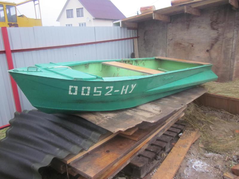

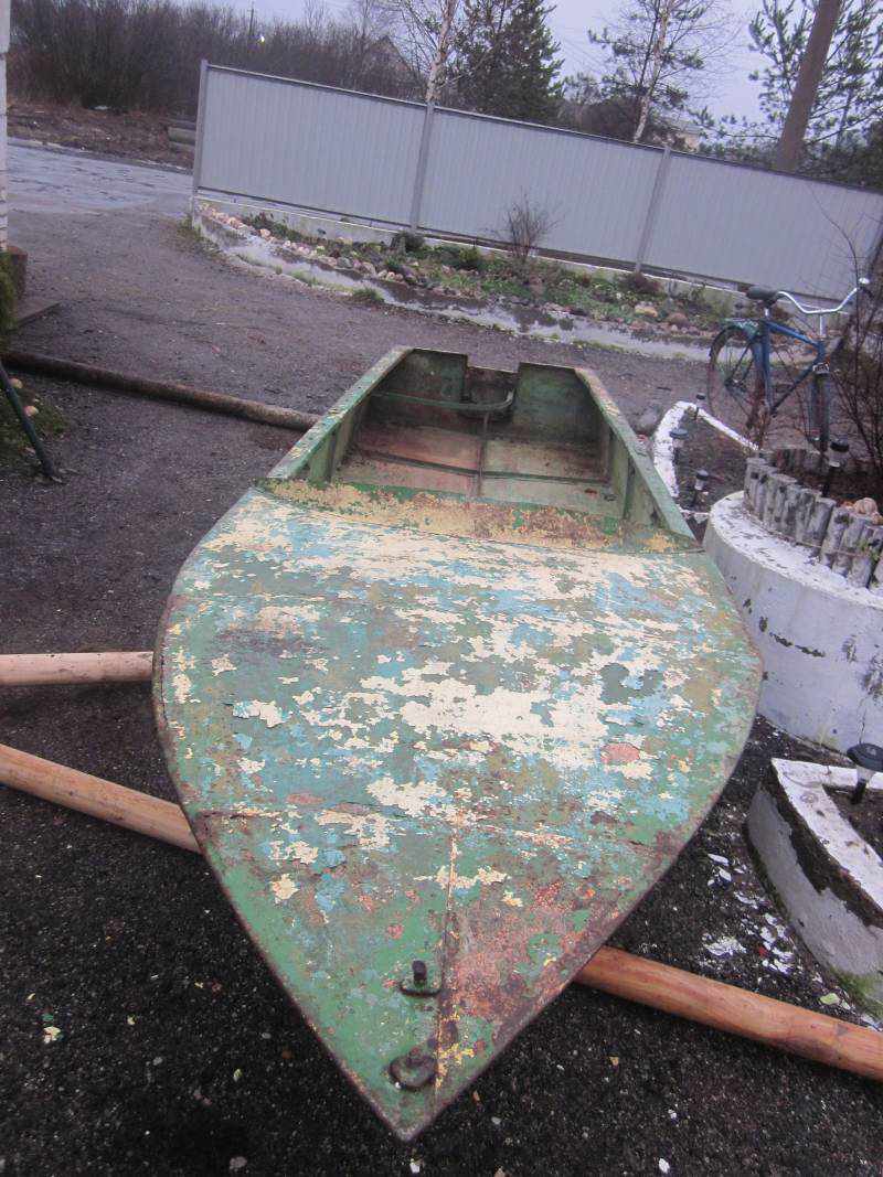

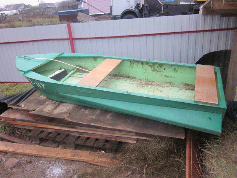

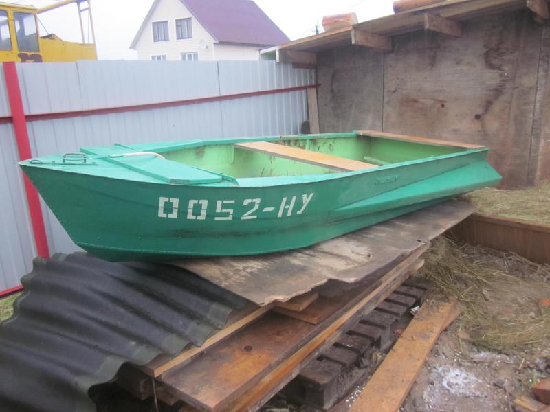

Друзья - Спс за положительные отзывы, извините, что не сразу ответил - праздники идут, днем попробовал - фотки так и не загрузить - какая-то беда, раздел форума про размещение фото читал, программу скачивал, но что-то не идет...вот попробовал еще через один загрузчик
- Это мой Тузик, если можно его отнести к лодкам СССР - буду рад внести капельку в эту историю, но только если уважаемые форумчане признают его детищем Советского лодкопрома, я не знаю делали ли их в СССР, мой кажется 1996 г.в.

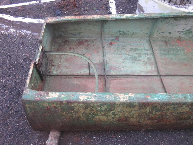

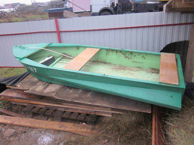

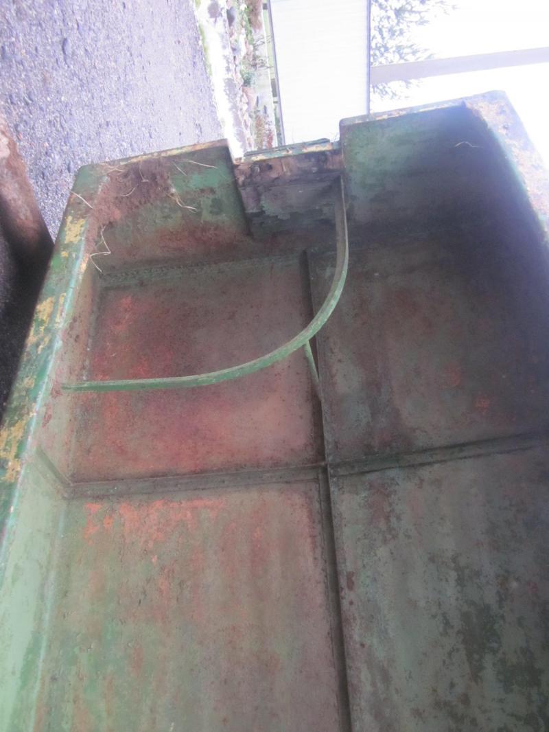

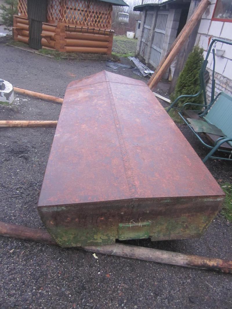

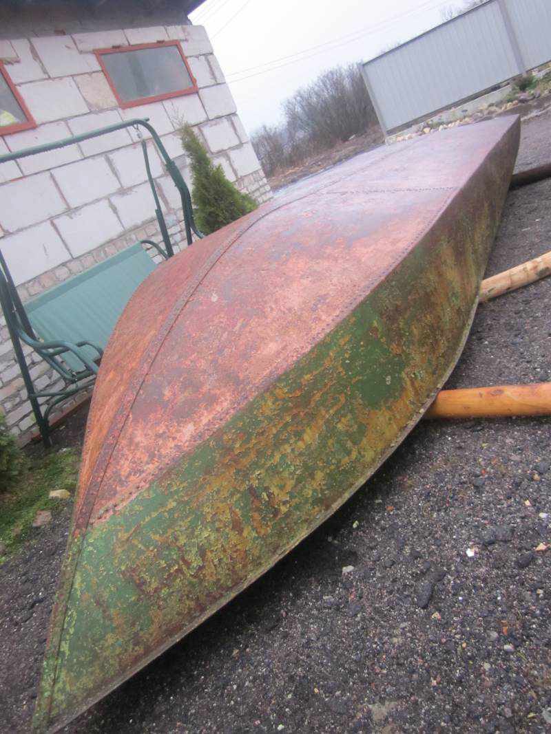

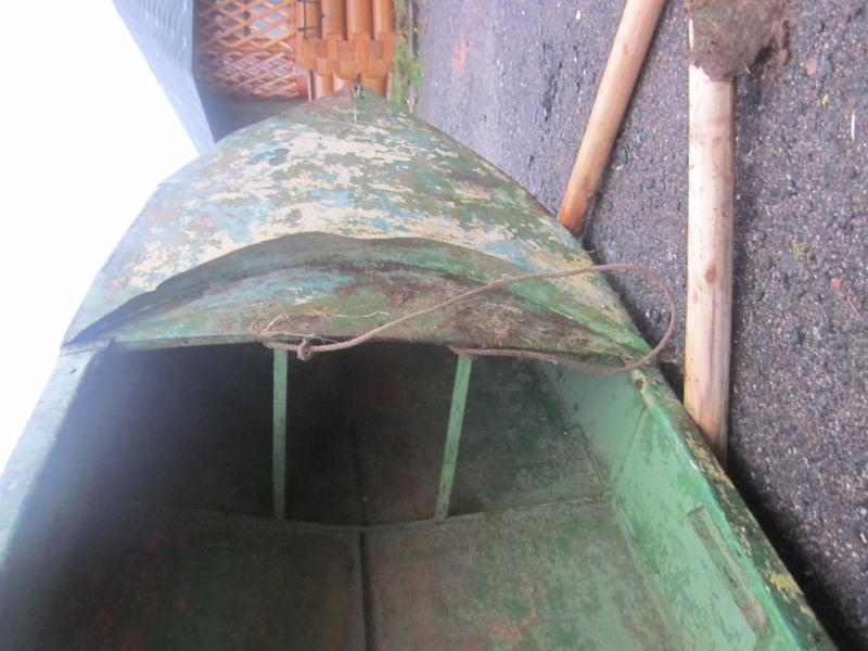

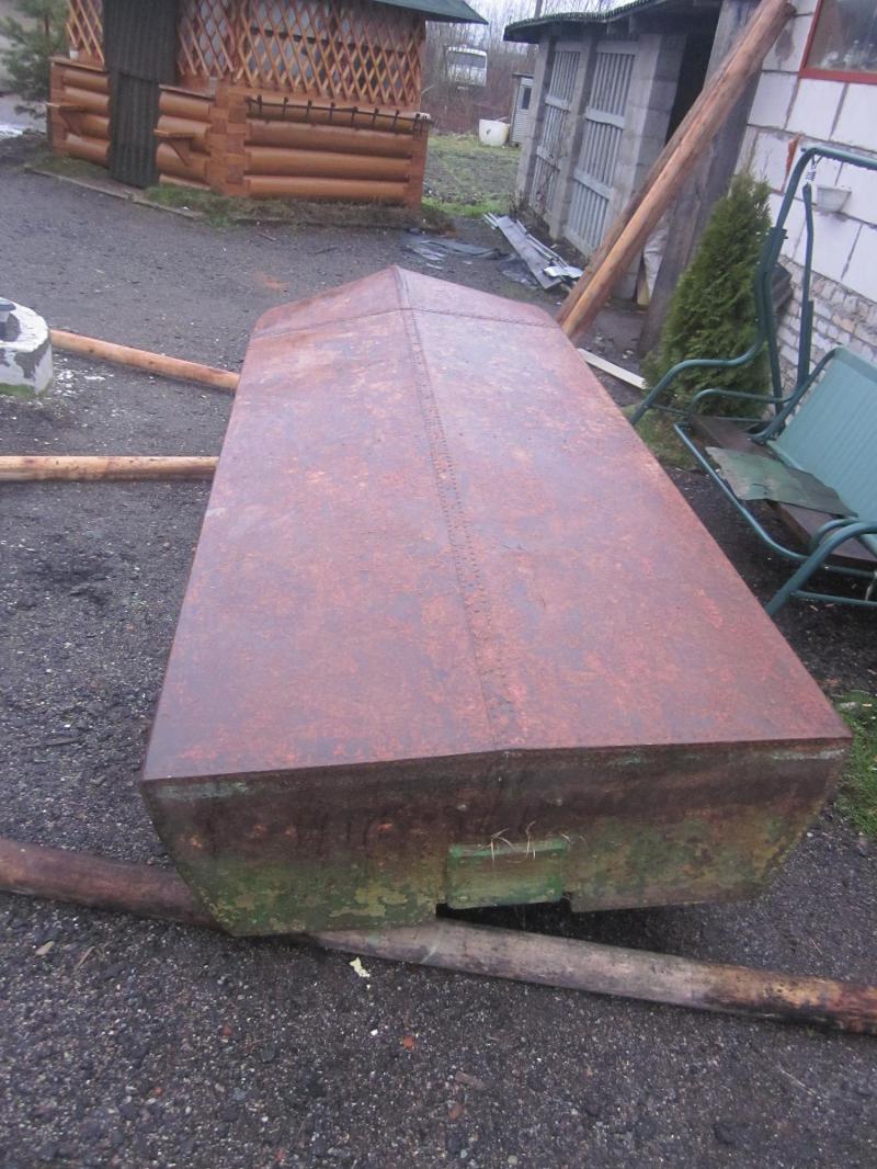

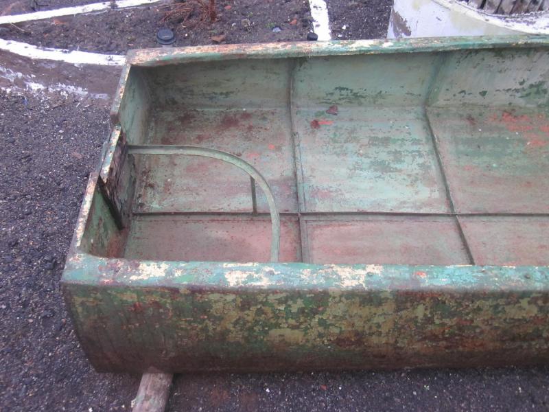

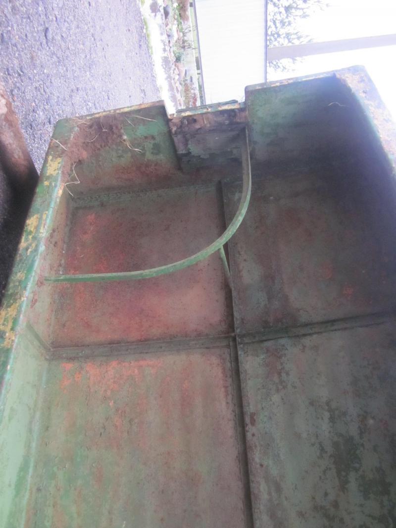

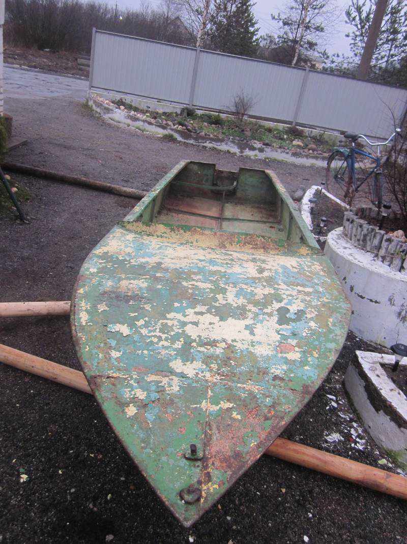

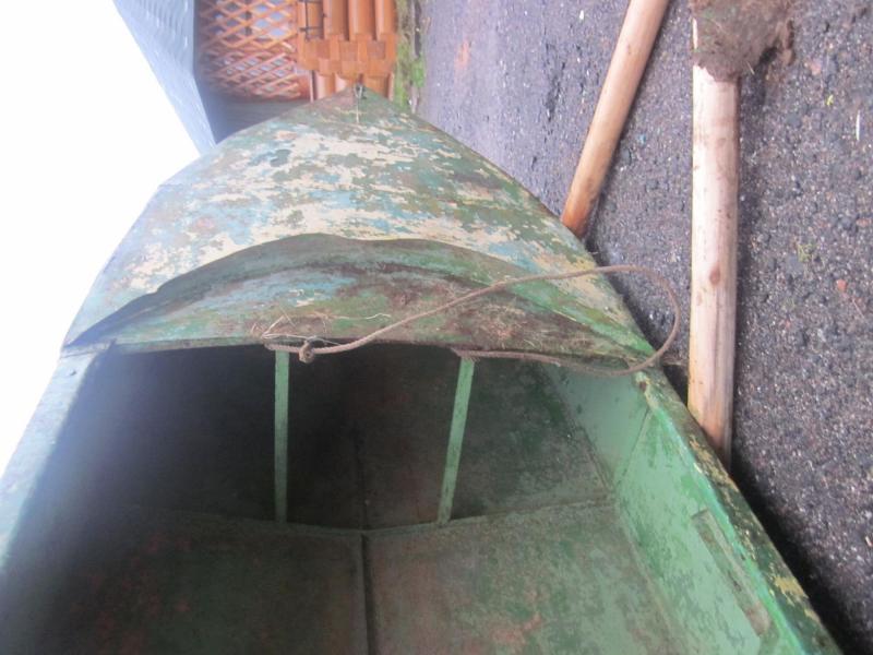

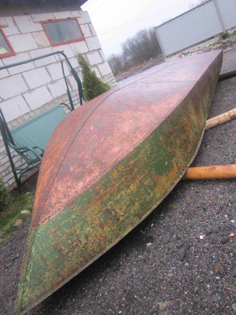

А вот и моя "Х-лодка" - "Железный капут" - отец говорит - самоделка - я не уверен, заклепки с идеальным шагом, формы, как мне кажется сложны для исполнения в железе, но у него веский довод - дюраля не было клепали из железа только самоделкины - а мастера во все времена были...
Вопрос по идентификации - что это уважаемые знатоки?

Павел, с почином! ИМХО по лодкам: тузик - нормальная лодочка под мелкомоторы (в районе 10 лысых); думается, самоделка, но была зарегистрирована в ГИМСе(если номер настоящий). вторая - добротная самоделка; наверное, тяжеловата(интересно узнать размеры и вес), нет булей и блоков плавучести(это минус, но для ее веса нужно еще постараться с блоками), днище гладкое - туда просятся реданы (гидрошайбы). вот это как-то так на первый взгляд. удачи!

Вот спасибо! Я сначала зашел и растерялся - тема пропала, а потом нашел - извините, что заставил потрудиться на счет фото - исправлюсь. Приятно, что так тепло встречен и уже оценены находки, размеры лодок сниму и отпишу, по поводу веса - Тузика ворочаю один он не больше 40 кг, "Железный капут" - один человек держит навесу, вдвоем можно поднять - думаю около 150 -180 кг...
Теперь о плавучести: Тузик держит двоих легко, мотора нет с ним соответственно не пробовал...
"Железный капут" - не знаю, о блоках плавучести думал - какой нибудь совет? Забить нос пенопластом и сделать две банки?
Реданы - их лучше ко дну с уголка?, с полосок? - приварить? приклепать?
Ну а вообще в планах привести "Железный капут" в полный порядок для этого и брал...
Паш, "Железный капут" имеет днище "а, ля Казанка", поэтому ИМХО только классические 6 реданов скопировать, гидрошайбы скорее всего работать как реданы на плоском днище не будут, а создадут только лишнее сопротивление..
Реданы легче всего сделать из мет. уголка подпилив одну "полку", и приварив по ~ размерам "тиснутым" с Казанки :yes:
По блокам плавучести только не закрывай/заклеивай наглухо борта и т.д. попробуй сделать короба(из оцинковки или фанеры например), и ужЕ их прикрепить к корпусу хоть на винтики-барашки, чтоб между блоками и корпусом была банальная вентиляция иначе ИМХО корпус просто сгниёт под пенопостиролом. Поперечные банки с привинчеными блоками плавучести наверное неплохой выход ;)

Вот спс - признаться думал напрямую к бортам пенопласт клеить не подумал, что будет быстрее гнить, соответственно и трапики тоже надо будет с прослойкой воздуха оставлять...
Размеры - "ЖК" - длина 4610 мм ширина 1500-1210 мм
Да... переднюю часть форпика можно заполнить пустыми пэт бутылками(газвода, пиво и т.д.), и прикрыть "дырявой" перегородкой хоть на саморезах закрепленой(можно и решеткой из тонкой проволоки). В сторону кокпита ещё останется небольшой сухой отсек для шмурдяка :good:

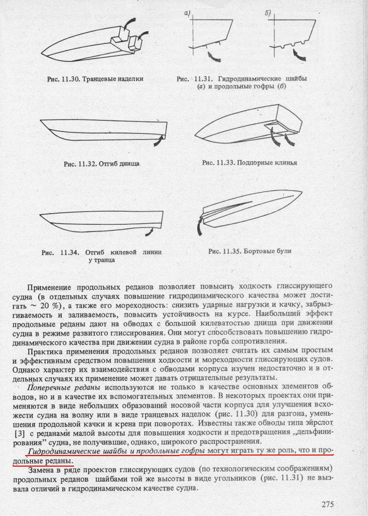

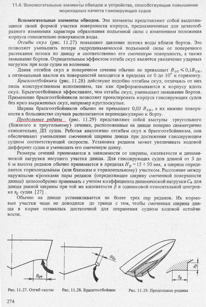

Дима, не согласен по поводу гидрошайб на плоском днище: гидрошайбы - полный аналог продольных реданов, а делаются в пять раз проще. а если ты говоришь, что гидрошайбы работать не будут, то почему будут работать реданы? никакой половой(т.е. гидродинамической) разницы для плоского днища - реданы(гидрошайбы) и ставятся для курсовой устойчивости и облегчения выхода на глисс плоскодонок. и думаю, 6 штук - мальца перебор, по две с каждой стороны - за глаза. Для Павла: найди в форуме тему по реданам, там обсуждения и фото, что-то полезное для себя найдешь.
Серёж я спорить не буду, емнип в статье про одинаковость реданов и гидрошайб говорилось о килеватом корпусе. Для курсовой устойчивости они в "+", но вот как реданы всёж думаю врядли, тем более, что у Казанки всёж какая-никакая а килеватость то была(3град.) :pardon:
По количеству реданов вот:
Всё только стандартное :yes: :D

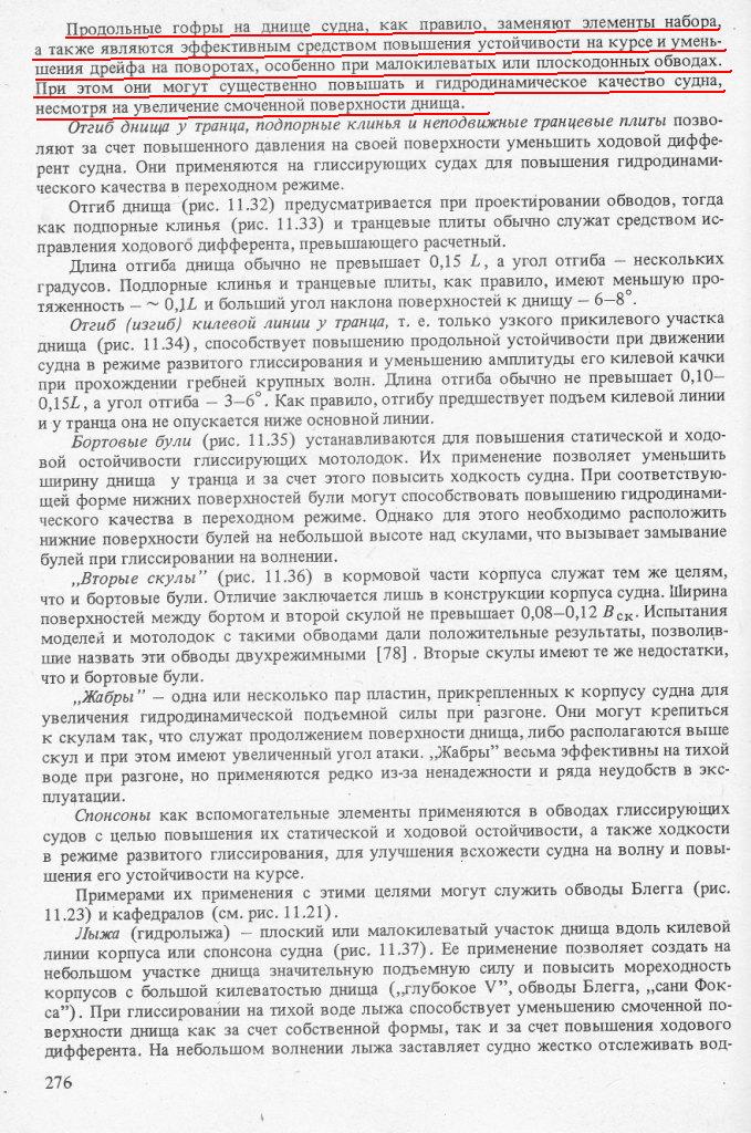

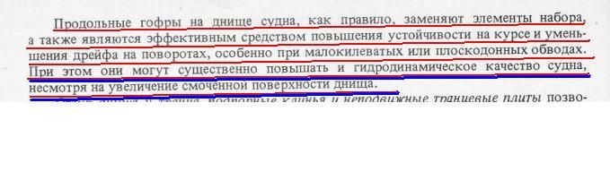

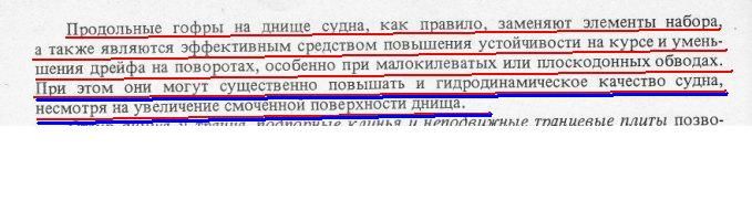

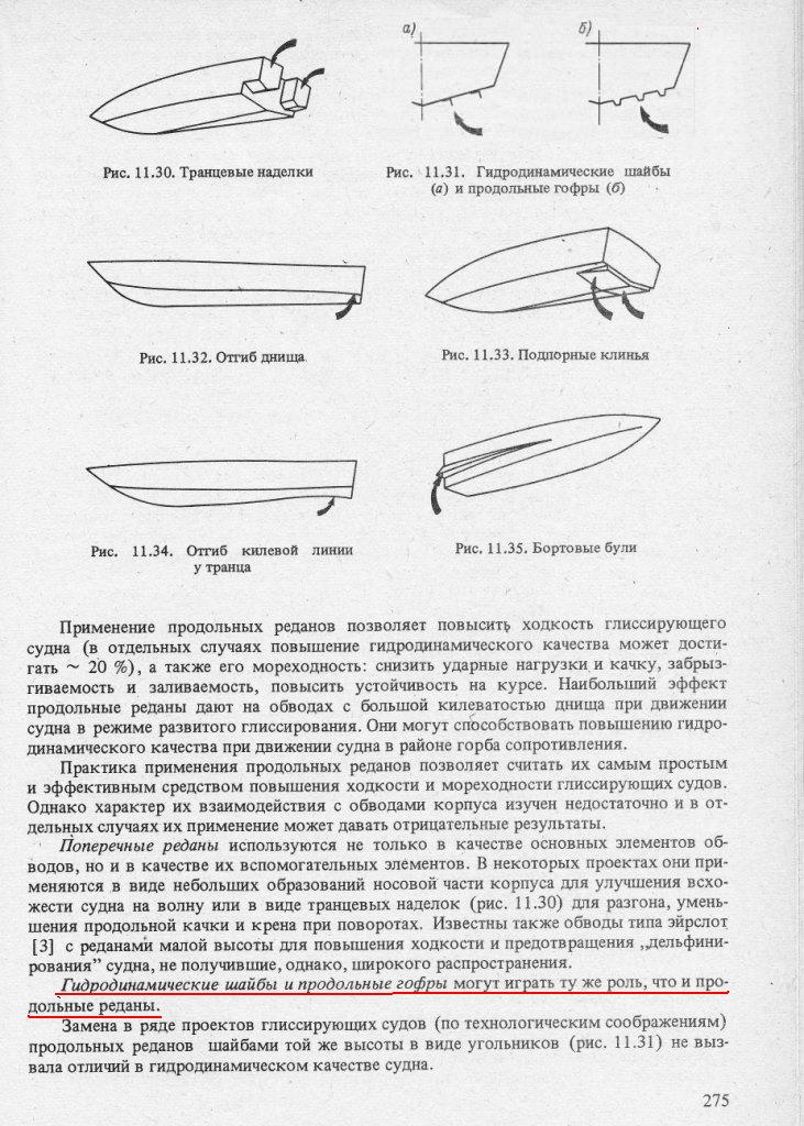

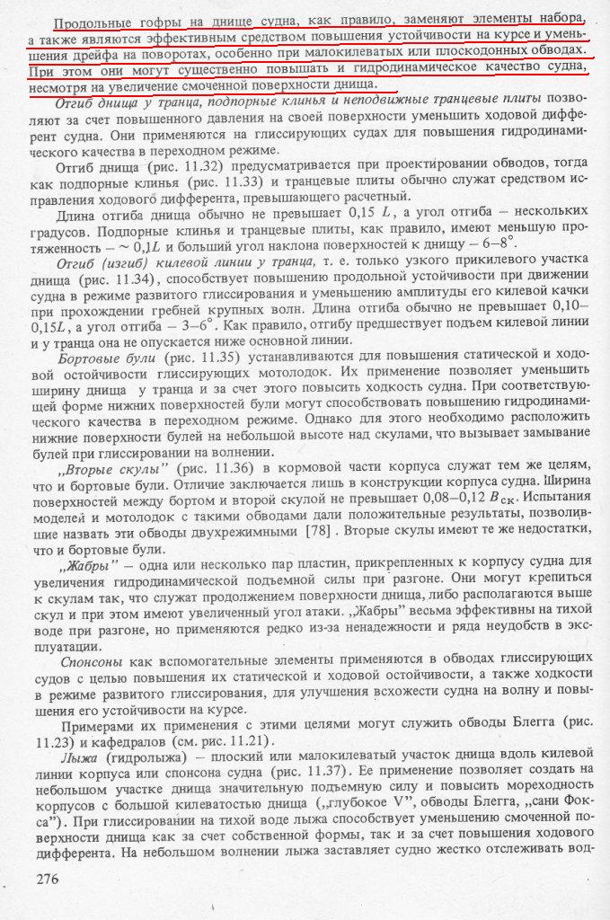

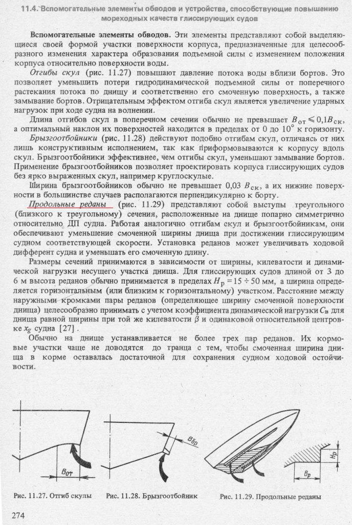

Вот, нарыл в "Справочнике по малотоннажному судостроению", благо лежит под руками.По тексту: на рис.11.31 пункты а) и б) в книге стоят неправильно(опечатка), здесь я их выставил правильно: а)Шайбы, б)Гофры.
Скорее всего здесь идёт речь о воздушноводяной смеси движущейся вдоль гидрошайб-гофр за счёт чего и улучшаются гидродинамические качества судна, но работать как "стандартные" реданы именно на плоскодонном корпусе боюсь всё ж таки не будут... ну, я это вижу так :yes:

А борта зашил бы пенопластом водостойким изнутри, в носовую часть склеить блок безопасности, в корме устроил бы блок безопасности в виде сиденья. А вообще для начала надо в Гимсе поинтересоваться что тебе на эти лодки разрешат повесить в виде мотора? Наши гимсовцы очень консервативны к самоделкам, не более 5 л.с. А твою металлическую лодочку думаю полюбому регистрировать придется, она за 200 кг вытянет. Да и мотор на нее сил 40 надо, это с гидрошайбами, а в таком виде и 60.
