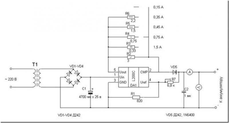

Добавлю вот схемку ,если есть возможность можно такую зарядку сделать.

MotorHead сказал(а):
Lytui
Спасибо за подсказку .. ! L200 C -- что это и где его искать , и какой мощности резисторы R3 -R6 ? Извиняюсь за дремучесть ..

Маркировка мощности резисторов на схемах.
Две поперечные 2 Вт
Одна поперечная 1 Вт
Одна продольная 0,5 Вт
Одна косая 0,250 Вт
Две косые 0,125 Вт
http://myradiolab.ru/power-supplies/imp ... l200c.html
здесь схема с печатной платой и описанием.
